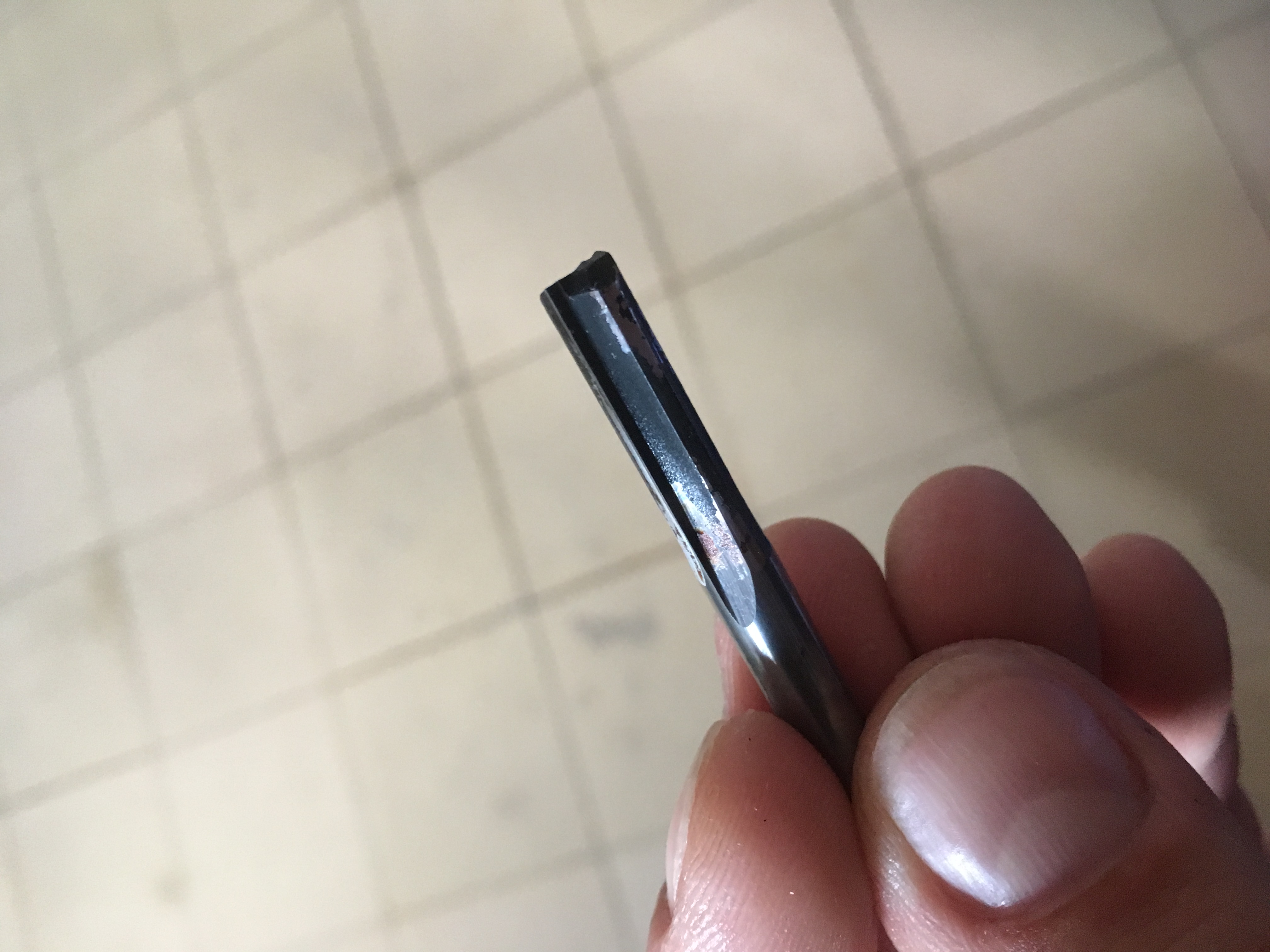

Chalani zadovažil som si ultrazvukovú čističku na čistenie frez od dreva a živice. Dostal som k tomu aj trochu emulzie original na čistene no ale bolo jej malo že ked som dal frezky do košika tak tam emulzia nedočiahla tak som dal frezky na dno a pustil čistenie ... frezky vyzerali krásne čisté ale bolo to horuce tak som si odskočil na obed nech to vychladne a ked som sa vratil tak emulzia čierna a ked som vytiahol frezky tak su obalene čiernym sajrajtom a ničim to nejde dole :( tak mam dve otazky
1. daju sa frezky ešte nejako zachranit?
2. emulziu treba kupit nejaku original alebo sa da nejaka dobra a učinna emulzia namiešat?

Pri čistení ultrazvukom je dôležité používať košíček. Teda dôležité je, aby čistené dielce neležali priamo na dne čističky. Jednak ultrazvukové meniče sú nalepené na dno vane a následne na dne vzniká zonálne rozloženie energie, ako aj vibráciami sa predmety "otlčú" o dno, prípadne o seba. Najviac trpia brity!
Princípom čistenia je okrem iného vznik kavitácii a ultrazvuk má katalytické účinky na množstvo procesov. Neviem, čo je tvoja emulzia zač. Ale je dosť možné, že čierny povlak nieje niečo vyzrážané, naopak môže to byť skorodovaný povrch fréz.

Nechal si to tam prilis dlho a bolo to prilis horuce. Presne takto dopadnu vsetky kovove veci s hladkym alebo lestenym povrchom. Urobi sa na nich nejaky hnusny chemicky povlak, take skarede mapy. Da sa to potom dat dole klasickym lestiacim kotucom. Ale tie frezy... neviem neviem.

tak jak hovorite chalani ... Tvrdokov frezy prežili v pohodke a čiste su naparadu ... a HSS-kove frezy maju povlak a su na vyhodenie naštastie su len 3 a škoda je nejakych 25€ tak to nieje take strašné a už boli dost staré a trochu tupšie. Tak budem to čistit kratšie a bez ohrevu

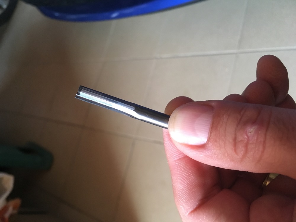

Ozivim tuto starsiu temu trochu. Zaklad ultrazvuku je radsej cistit castejsie a v kratkych intervaloch, ako sem tam a na dlho. Pri cisteni minci to funguje a tie su po vacsine zmesou viacerych zliatin.
Vcera som chcel vycistit frezku od pertinaxu, lieh neucinkuje a ak ju nechcem mechanicky poskodit, budem musiet dnes vyskusat ultrazvuk. Skusim to s prave spominanym w5 cisticom z lidlu na umyvacky. Roztok potom do ultrazvuku tak, aby bola hladina tesne nad frezkou a ta bola cela utopena. Dam vysledok, ako to dopadlo.
Alebo ked ma niekto “zaruceny navod na pertinax a cistenie” rad si necham poradit :)

Louhem (hydroxid sodný). Nemusí být ani moc koncentrovaný. Železo nežere, ale organické věci krásně (hlavně oči - určitě měj ochranné brýle).

Ja som vedel chalani, ze je na Vas spolah :) cistic odpadov sice na 3x, lebo som sa bal to dat na nejaky silny koncentrat, ale tu je stav pred a po :wink: dakujem!
Aj male vitazstva dokazu vylepsit zivot :D dik este raz za radu.
