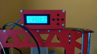

Původní ocelový držák displeje - bohužel stíní WiFi z Raspberry Pi 3B umístěného za displejem, který slouží jako tiskový server Octoprint.

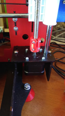

Další úpravou, kterou jsem udělal při přestavbě jsou nově vytištěné spojky na Z-šroubech - ty původní jsou docela měkké a způsobují wobling.
Taky jsem si zrovna vytisknul slušivé nožky (6ks) pod tiskárnu.

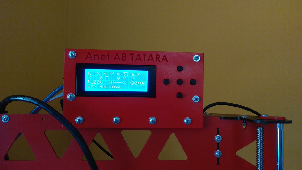

A na závěr ještě plastový kryt/držák displeje, který vyřešil jak slabou WiFi tak asi nějakou zemní smyčku/interference na displeji, které se objevily po mantáži na ocelové šasi. Vytištěno z PLA a stříknuto stejným sprejem jako některé díly tiskárny.

22. 7. 2018, 5:49
Takže odzadu: původní rám byl z nějakého akrylátu vyřezaný laserem. Internet je plný různých "bracketů" a "reinforcementů" na zpevnění toho původního rámu. Povrch tištěných dílů tomu odpovídal - kvalita tak možná na hračky pro děti.
Můj hlavní problém ale byl, že když jsem napnul řemen osy Y, rám se zkroutil a tiskárna tiskla mimo pravý úhel - málo ale já to viděl a s.alo mě to.
Navíc nešlo za chodu šáhnout na ovládací panel bez toho, že by se to projevilo na tisku. To mě taky s.alo.
S ocelovým rámem jsou tyhle problémy pryč a povrch tisků je super. Po kalibraci extrudéru se myslím začínám blížit na dohled Průšovi (tedy jako originál Průšovi i3 MK3). Zbývá jen vyřešit přílišnou hmotnost vozíku vyhřívané podložky - je dost těžký (podle mě zbytečně) a na tisku jsou mírné překmity při pohybu trysky do pravého úhlu (motor zastaví ale vozík kousek přejede a vrátí se na správnou pozici. V nové verzi TATARA 1.1 Hayabusa je vozík optimalizovaný - lehčí o 100g - ten se chystám použít.
Pokud jde o ceny, tak vlastní tiskárnu jsem koupil v akci za 170 USD (čekal jsem na víc jak měsíc). Vypálení dílů TATARA mě přišlo na 1600,- Kč + jsem si pro to musel zajet na Olomoucko. No a samozřejmě spousta času při prošlapávání slepých uliček při tisku různých vylepšení, některá funkčí, jiná (většina) ne.
