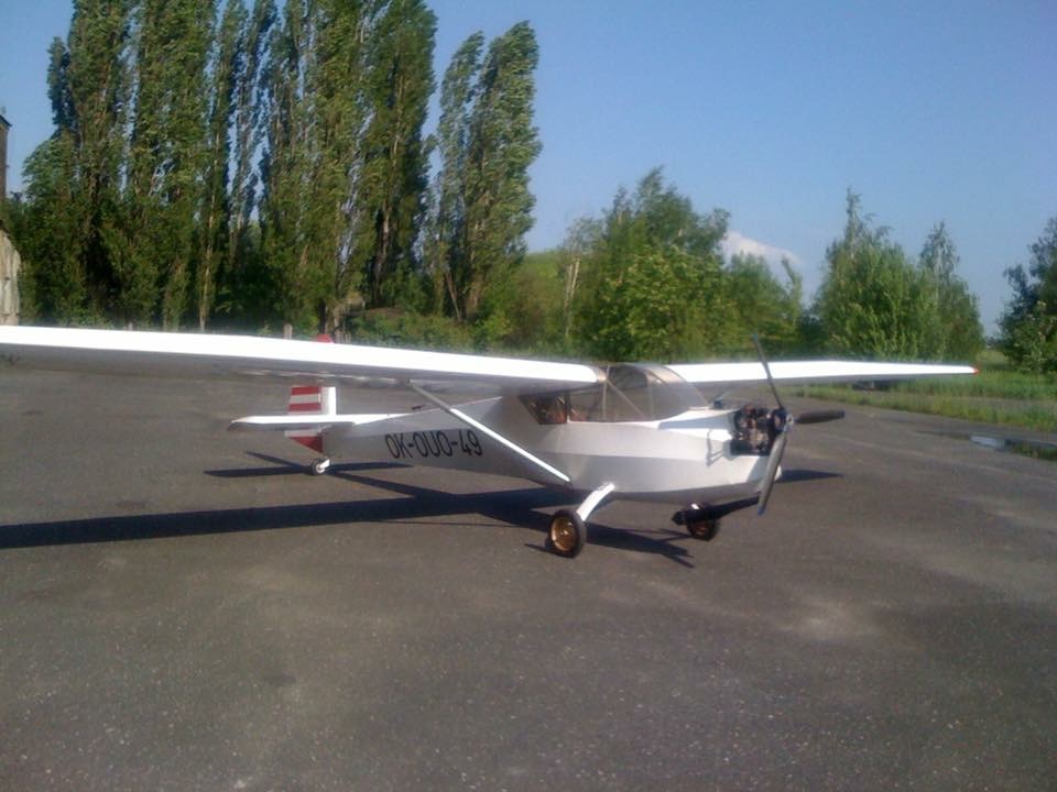

Hledám firmu která podle dodaného vzorku umí zjistit typ a mechanické vlastnosti oceli. A následně doporučit materiál nebo jeho alternativu.
Mám pouze díly které potřebuju vyrobit nové.
Nějaké doporučení. Ideálně praha a okolí.

Jde mi o kování na starém letadle 60 tá léta. A drží to křídlo.

Otázkou je z čeho do udělali němci někdy v roce 1956 ? Potřebuju vyrobit novou část kování a pak ho svařit se starou konstrukcí

Atlan- obáváš se špatně. Celá kostra letadla je svařenec. Včetně kování

Můžu se zeptat co je to za letadlo? Díky :)
havelaircraft
Příspěvky: 397
Registrován: 7. 5. 2014, 9:04
1. 8. 2018, 10:02
Ka-4 rhonlerche
Celkem jednoduché letadlo. Jen ho mám v úpravě na motorový letoun.
