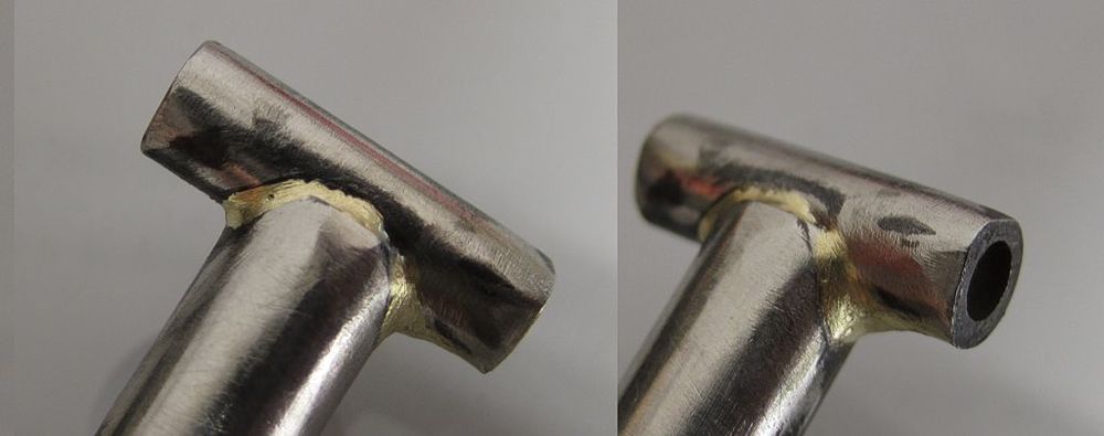

Já ten kyslíkovodíkový vyvíječ používám příležitostně cca 12 let. Je to jednoduchý bastl ze starých louhových baterek napájený svářečkou. Za tu dobu jsem zaznamenal pouze 2 havárie. Jednou mi to "bouchlo" kompletně, výsledkem byla rána při prošlehnutí plamene do článků a jejich částečné nafouknutí. Nic se neroztrhlo, jen trochu povolil na 2článcích z 10ti svár na obvodu. Články jsem pobouchal gumovou paličkou, sváry zavařil nerezí a přidal vodní probublávačku. Při druhé havárii mi začalo hořet gumové těsnění a plast ve ventilu proti zpětnému šlehnutí plamene. Dělat ventil z plastu není asi dobrý nápad, ale stalo se to jen jednou po těch 12ti letech, tak to moc neřeším. Maximálně ho příště udělám celý mosazný. Železo se s tím opravdu moc vařit nedá, tak jí využívám hlavně na to tvrdé pájení a nahřívání při kalení, ohýbání, kování... Výkon hořáku je daný množstvím proudu co do toho "nacpu". Mě to při maximálním výkonu utáhne trysku 1,5mm a mosazí jsem tím pájel třeba 3/4 trubky na topení když jsem potřeboval přidat radiátor. Můj osobní názor je ten, že je to bezpečnější než ten autogen. Plynu je v tom relativně malé množství které se spotřebuje průběžně, tlaková lahev jen s PB. Uvažuji o její přestavbě, vyvíječ by se dal udělat určitě i s minimálním objemem plynu a tím eliminovat i případnou budoucí havárii, ale nějak na to není čas.

jj, dnes se tomu říká HHO generátor a je tu o tom celé vlákno. Nebylo by nějaké videjko věnované výsledkům sváření obecně, nebo dotaz na zkušenosti jak by šli svařovat nerez trubky průměrů 1-10 mm něco takového, ten ital z toho svařuje kostry modelů starých letadel, to vypadá dost maketově :idea:

Potřeboval jsem zapájet mosazí dva smaltovaný hrnce, tak jsem pro tebe zkusil i tu nerez. Je to jen čistou mosazí a boraxem, stříbrnou pájkou s vhodným tavidlem by to bylo určitě lepší, ale jako ukázka to snad bude stačit. Na videu je slyšet, jak si hořák o průměru 1,5mm jen tak lehce pobublává při proudu na svářečce 70A. To silnější je trubička 10x0,5mm, tenčí plná kulatina 8mm. Foto po lehkém obroušení. Docela mě překvapila pevnost, když jsem zkoušel jak to drží, tak se ohnula trubička a spoj držel :D

Až použiješ na stejnou věc 25% stříbro, tak teprve budeš koukat, jak to jde samo. Na tom Tvým videu je ta mosaz proti stříbru skoro "trápení". :wink: Pájel jsem před pár dny přírubu z 3 mm A2 na trochu spláclou A2 trubku 22x1 (výfukový koleno na DLE35). Stříbro bylo obalený. Po nahřátí stačilo stříbro přiložit a udělalo to mlask a celý se to samo kolem dokola zalilo do kouťáku. Pro sichr jsem to otočil a přidal stříbro z druhý strany aby byl kouťák větší. Připodobnil bych to jako když natřeš čistou měď zinkem přepálenou kyselinou, nahřeješ propanem a přiložíš PbSn 60/40, rozjede se to po mědi jak voda.
Nevěděl jsem, že nerez jde i mosazí. Stříbro je přeci jen dost drahý a tak to vyzkouším.
Taky by mě docela zajímalo, co to používají plynaři na tvrdý pájení plynových trubek. Říkaj tomu fosforovka, je to holej tmavěšedivej pásek cca 4 x 1 mm a namáčí se to do nějaký modrý vodičky. 30 cm pásek stojí 50 kaček. Taky s tím má jít pájet nerez. Ale víc o tom nevím.

Tohle byla jen ukázka pro Grada, jak jde kyslíkovodíkem pájet nerez. Na to bylo škoda brát stříbro.
