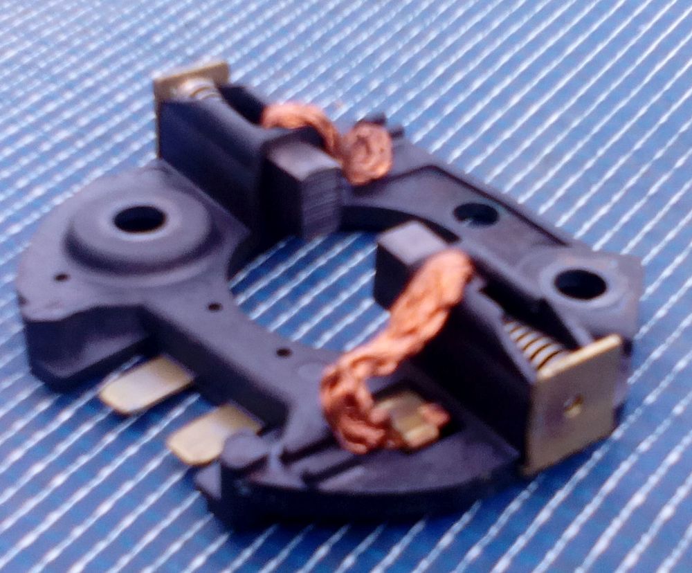

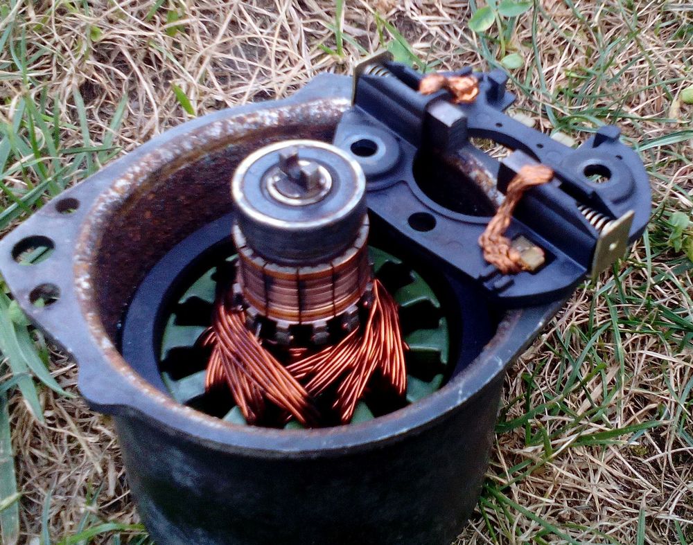

jen takový poznatek kterak vůbec nesoustružiti a předem zjistiti že je vinutí v ři*i :)
mezery mezi lamelkama komutátoru musí být hladké s ostrou hranou a rovnoběžné.
Pokud na některé z hran je takový hrbolatý napálený povrch tak je vinutí proražené a spálené.
Pokud při otáčení ještě namontovaného rotoru v některém místě klepe lamelka do uhlíku tak to je taky známka poškození vinutí.
Chybějící vystřelené lamely neni třeba ani komentovat.
Smysl stáčet komutátor má pouze když je nerovnoměrně opotřebený a mění se uhlíky.
Dál má smysl stáčet komutátor který mírně hází a uhlíky odskakují a je špatná komutace...toto se stává když je vadné ložisko. a komutátor se nerovnoměrně opotřebovává.

Fotky stavu:
Vinutí v háji není, jen jsou na uhlíkách a i na komutátoru dost podivné "drážky". Bohužel mi to tablet detailněji nevyfotí a foťák se odebral do křemíkového nebe.

hele vůbec žádný stres , vem to kudlou aby tam zbyly ty nejmenší rýhy , pokud to bude potrhané tak lehce smirkem - nic se ti do mědi nezapíchá neboj.
Ale na co si dej velký pozor aby jsi kudlou nebrnknul o ty háčky pod kterými jsou dráty !! jsou zabodovaný a jak s nimi trochu hneš tak tam máš hned přechodák který se může projevit až při zátěži.
