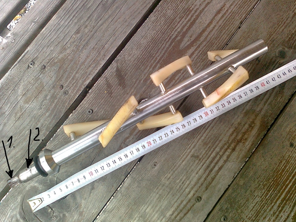

dobrý den , potřebuji vyrobit přípravek ve kterém bych mohl ofrézovat konec metly do čtyřhranu , potřebuji pouze v bodu dvě něco co to bezpečně sevře abych mohl pidlit bod číslo jedna , jen přípravek ,je to do zmrzlinového stroje /jů

Teoreticky by měly stačit dvě prizma kostky proti sobě, a úhel natočení nastavovat podle úhelníku.

to mne taky napadlo jenže 1) nemám ty kostky 2) netuším kde je vzít protože v obchodě je mají kované z platiny podle ceny a za 3) netuším jak je upevnit ke stolu aby se nehnuly na prizma kostky potřebuji další dvě abych tam dostal cosi co přitáhnu šroubem , proto poptávám jestli někdo vyrobí jednu kostku s dírou a utahovacím šroubem kterou přivařím k plátu železa a ten přišroubuju ke stolu

a frézku (stroj) máš? nie je problém zobrať 2 kúsky vhodnej pásoviny a jednorázové prizmy si vyrobiť, privariť a po použití vyhodiť.

Když bych tohle musel vyřešit, tak bych vzal dva kusy 40-50mm hranolu, provrtal bych je na průměr tý tyče s metlama, v polovině těch děr bych ty hranoly odřízl, měl bych je samozřejmě stejně vysoký. Ty hramoly bych postavil na stůl, do těch lůžek bych položil tu metlu a upinkama přes ty lůžka to celý přitáhl ke stolu. Pokud bych teda neměl ty kostky, nebo si je nechtěl předtím vyrobit na tý mašině, na který budu dělat ten 4 hran.
