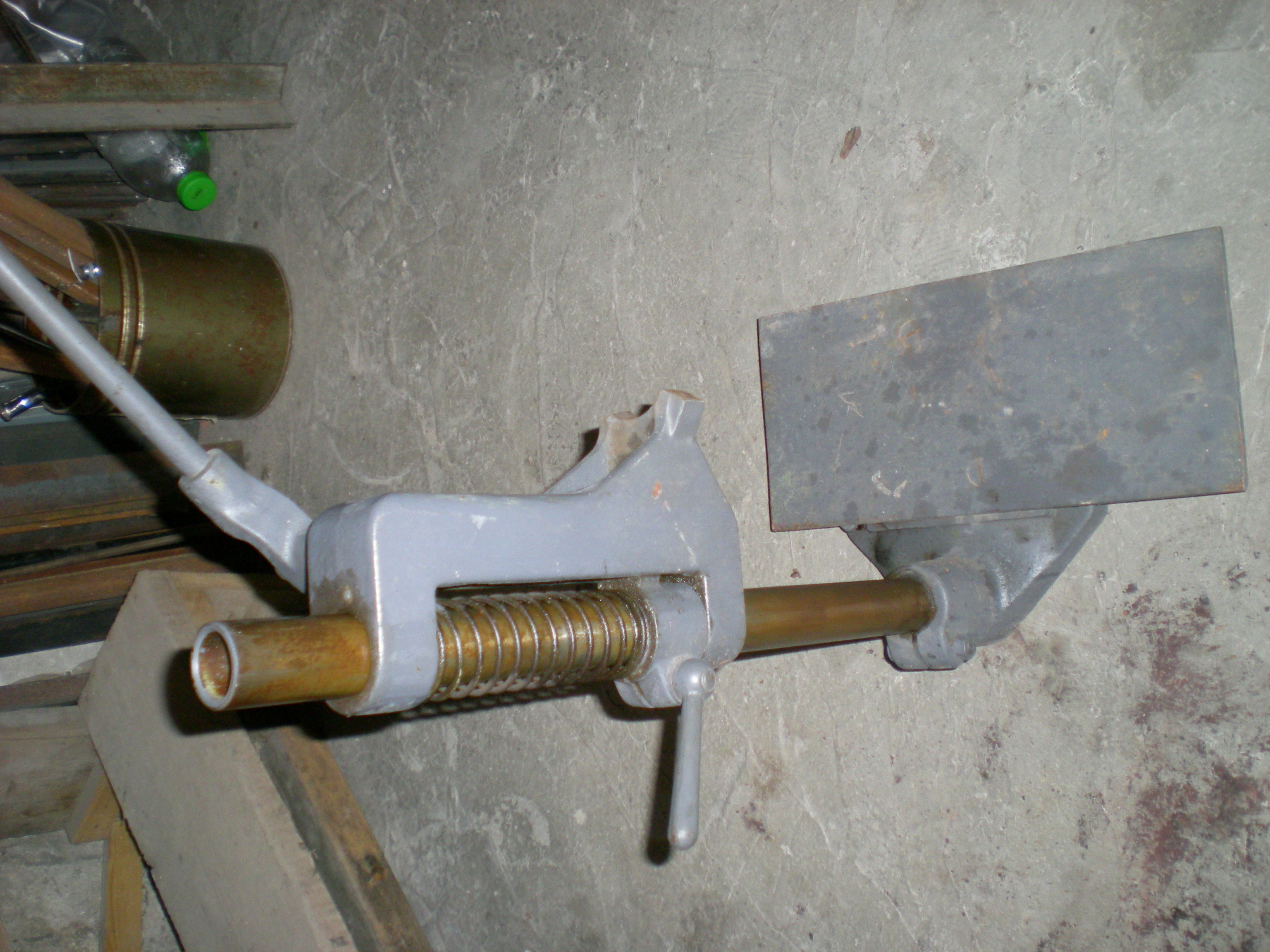

Tak se mi věta ze záhlaví opět vyplatila, delší čas jsem pošilhával po pořádném stojanu k ruční vrtačce. Jsa mlád jsem nestihl koupit litinový socialistický Narex za pár šlupek a cena nového je značně odrazující :-(
Obrázek
http://www.prumyslovydum.cz/NAREX/Stoja ... g5052.html
Při nepravidelné pochůzce jsem jej již téměř na odchodu zahlédl zaklíněn v hromadě šrotu v místním kovošrotu. Po vyproštění se ukázalo že jest mírně poškozen což bude možná nakonec výhodou neb budu moci aplikovat upínání vrtačky po svém, a oprava rozhodně nebu tak složitá jako původně zamýšlená stavba nového stojanu. A ještě cena - celé to má 20Kg a místní počítají 8,-Kč/Kg takže zatím to stálo 160,-Kč A ještě fotečku

Tento stojak jsem podědil po tátovi, který ho podědil po dědovi, a nakonec jsem ho věoval bráchovi. Pravda, je robustní, ale nemá mos šťastnou konstrukci - vedení po jedné trubce téměř zaručuje boční vůli minimálně +- 0,5 mm. Prostě když tou pákou zvanglujete zpravo doleva, tak se to kolem té tyče trošku otáčí. Muselo by se vzade nějak vychytat to vedení, které to jistí proti protočení.

To by se dalo jednoduše vyřešit vyvložkováním toho utahovaného jezdce, co se pohybuje v tom hlavním tělese. Jinak by to šlo vyřešit přišroubováním kusu čtvercové hlazenky na tu tyč a vyhoblováním drážky do toho tělesa, ale nemyslím, že bych se do toho pouštěl. Na to co chci bude myslím vyhovovat tak jak je. Jde hlavně o to abych vrtal kolmo :wink:

Já jsem před rokem koupil v Tescu vrtačku podobnou této http://www.antyobchod.cz/dilna_zahrada/ ... -1904.html.
Po drobných úpravách je dostačující, má ale zásadní problém, a to je tuhost toho nastavitelného stolku. Když chci vrtat delší a větší díry, které vyžadují větší přítlak, tak se stolek prohýbá a kolmost díry je v tahu. Zatím to řeším tak, že stolek vždy výškově nastavím, srovnám kolmo na hlzenku ve sklíčidle a podložím "něčím". Bohužel, posuvné uložení sklíčidla má vakl, takže stejně to uhýbá (při vrtání díry 40 hluboké je na druhé straně odchylka kolem 0.3 až 0.5 mm, takže není to na přesné hluboké díry. Ale stála pakatel a když chci něco přesněji, tak vrtám z obou stran půl hloubky a trochu větším vrtákem nebo to vezmu do práce na sloupkovku nebo ACRAMATIC.
Každopádně bych znovu něco podobného už nepořídil.
