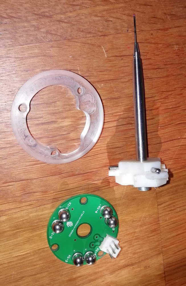

Ten Renishaw systém som videl už niekoľkokrát, a aj v sonde, na kt. práve pracujem, som ho použil.

jinak videl jsem i jine systemy u jinych znacek
takovy jemny hirth na dne pouzdrta a na tykadle a optozavoru

mě se ten "kuličkový systém líbí" je to jednoduché doma vyrobitelné a předpětím pružiny jde nastavit i potřebná síla pro přepnutí u té sondy co jsem dal fotky je vzadu šroubek a matička pro nastavení.
jak tady dal fotky lh-cnc , tak nevím jak to má dál vymyšlené, ale pod tu dps to bude chtít pevnou plochu aby to nepružilo
