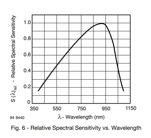

Už jsem to psal, takže se opakuju. O nějakém ladění vlnové délky tento úkol nebude.
V příloze je citlivost na vlnovou délku u běžné PIN fotodiody BPV10 od Vishay. Je to ještě míň citlivé než fototranzistory, takže v celém uvažovaném rozsahu 850-950nm je ta citlivost prakticky stejná. Pokud už by ses přece jen chtěl upínat na vlnovou délku (podle mě úplně zbytečně), tak si kup detektor raději pro delší vlnu, protože citlivost směrem k vyšší vlnové délce klesá rychleji než směrem k nižší.
Pokud se přenos skládá z pulzů o šířce 2.5us, tak tohle by ještě mohl dát fototranzistor. Fotodiody umí samozřejmě mnohem vyšší rychlosti, ale zase s nimi budeš obtížně dosahovat velkého dosahu, takže bych tam flákl ten fototranzistor.
Pokud bys tam nakonec dal samostatný fototranzistor a ne nějaké integrované řešení, tak se místo na vlnovou délku zaměř spíš na jeho rychlost. Ty pulzy 2.5us jsou pro fototranzistor přece jen už dost na hranici jejich možností.
