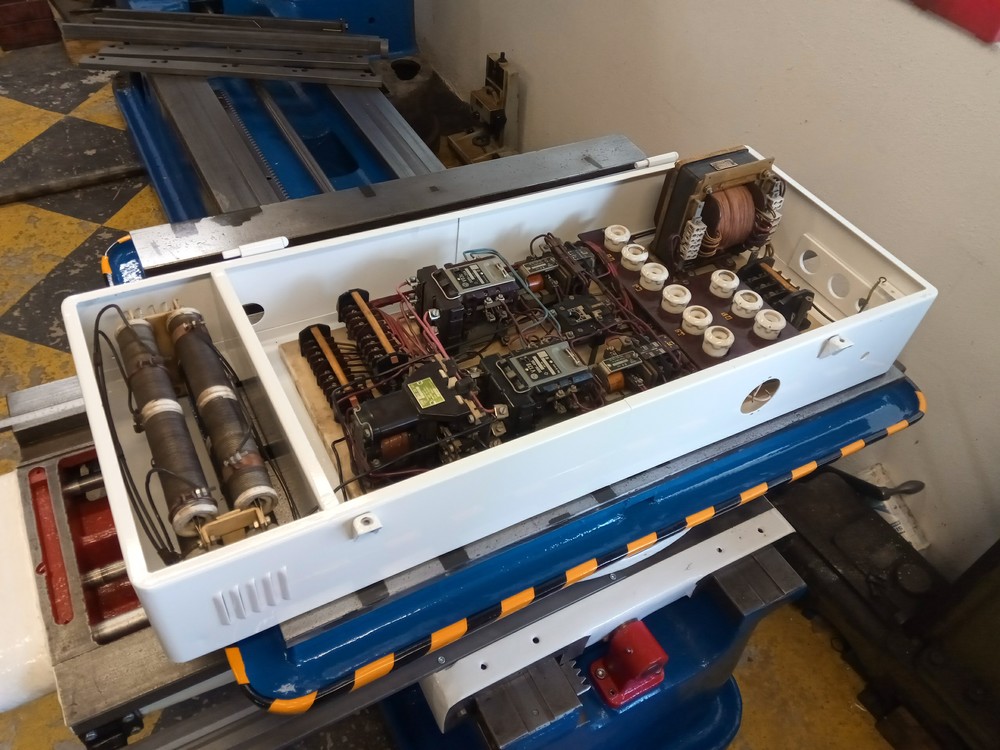

Zejtra sundám ze stojanu bednu od rozvaděče a smotuju elektriku na sloup. Otázka ještě bude jak to bude s drátama, ty původní chráničky jsou dobitý, takže asi ještě vrčet nebude

Ja myslim ze vrcet nebude, maximalne sevelit :D

Poslední zbytky z opěrnýho sloupu, většina drátů na místě, už se čeká až z Číny dojde elektrickej ampérmetr s čidlama, protáhnou se poslední dráty ...
