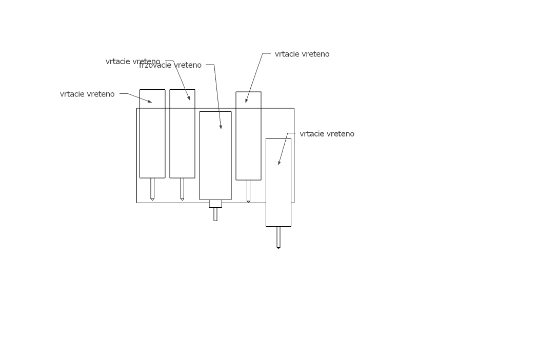

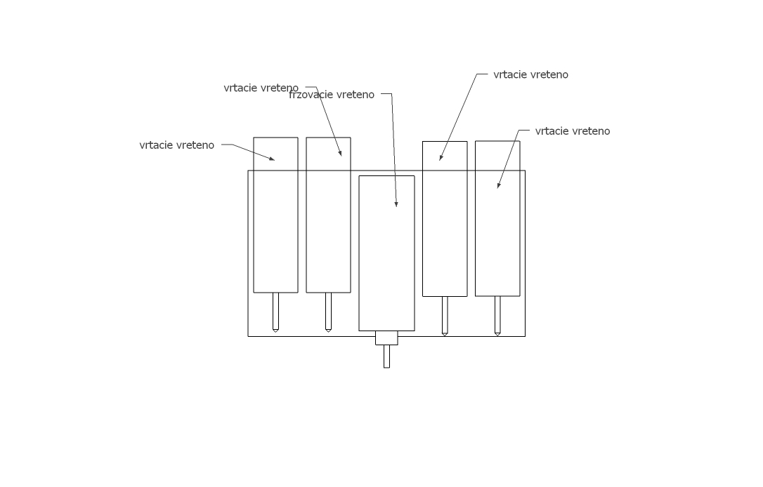

ahojte,chcem si postavit frezovacie vrtacie cnc s tym ze freza a vrtacky budu uchitene na jednej doske (ose z) , ked sa bude frezovat vrtacky budu hore a ked sa bude vrtat tak sa budu dat jednotlivo pneumaticky zosunut dole pod uroven frezy v kazdej vrtacke bude iny vrtak
malo by to byt plne automatizovane . Riadit to chcem Machom.asi bude k tomu treba nejake makra ktore si sam neviem napisat . Pomohol by mi niekto stym makrom?malo by to sluzit na kolikovanie a frezovanie nabytkovych dielcov . skuste pozriet nejake nabytkove cnc ked vrta

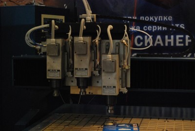

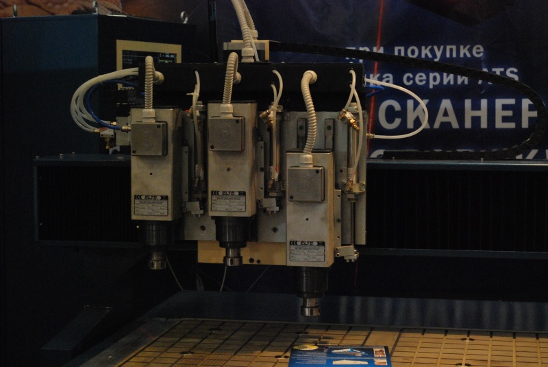

neco takoveho ?
JaroH
Příspěvky: 11
Registrován: 30. 4. 2009, 11:20
25. 5. 2009, 8:46
ano,nieco take
Pavel R
Příspěvky: 480
Registrován: 5. 7. 2008, 5:52
Bydliště: Hlinsko
25. 5. 2009, 9:10
lamoz píše:neco takoveho ?
Hmm - tři vřetena - a to si myslíš, že budel lehčí, nebo levnější? Dost pochybuju. Navíc bacha na jednu věc - jdou sice použít malé motory - třeba z fréz z olepovačky a pod. Ale ty táhnou až tak od 5.000 ot/min. Dodělával jsem si na CNC vrtání na 45° - právě tímto způsobem a na tohle jsme narazil. Ono osmička vrták ty otáčky ještě snese, ale není to ono. Rozhodně větší vrták by byl problém. A ještě jedna věc - multivrtací hlava je napájená přímo, zatímco tyto malé motory vyžadují frekvenční měniče!
