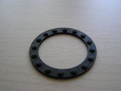

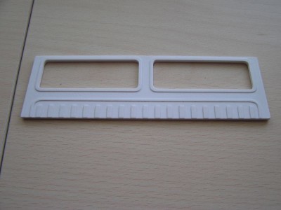

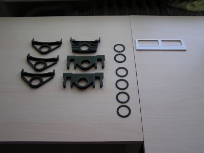

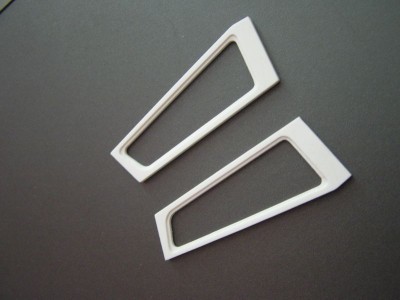

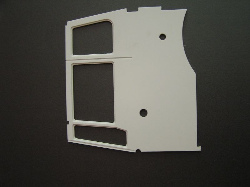

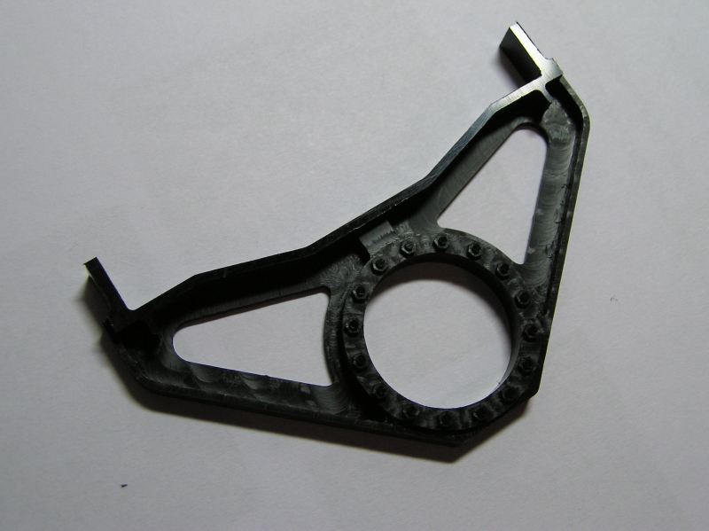

Tak jsem konečně rozjel svoji první mašinku. Přikládám první výrobky. Jsou to díly z plastu jako ERTACETAL nebo ABS. Musím říct, že výsledek předčil moje očekávání, protože ji spíše mám na testování různých komponent jako
vřetena a tak. Přikládám fotky dílů - jsem naprosto nadšenej :P :P :P Na fotkách jsou díly podvozku a kabiny pro modely Tatrovek, které vyrábím pro zákazníka.

To není špatný, plast se někdy docela dosti blbě obrábí, třeba silon se musí intenzivně chladit, aby nedělal otřepy. Tvoje díly jsou krásně čistý. Jen tak dál.

Jo to máš pravdu Ertacetal je celkem v pohodě, ale to ABS bez chlazení ani ránu nástroj se hned zalepí. Já chladím vzduchem, ale pořád to není ideál. A ty otřepy jsou už začištěné.

Já jsem do ABS dělal, sie né moc, pouze kulovou frézou znak, ale špony z toho šly krásné, žádné lepení a povrch nádherný.... Tak jsem si myslel, že se to dá obrábět fajně.... Že bych měl něco jiného, nebo to dělá ten malý úběr?
Jinak díly máš moc pěkné :wink: Ukážeš nám mašinku?

Zatím výrobu ladím takže nevím, ale to ABS je dost měkké a bez chlazení je dost problém. Ty bočnice jsou vypíchnuty frézou D0,5mm takže ta šroubovice je hodně malá. S tím chlazením to jde, ale v pohodě.
Příspěvky: 8478
23. 5. 2009, 9:51
Zkus laborovat s posuvem, někdy vadí moc malá špona ale při velkém posuvu se to nelepí.

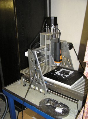

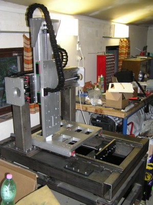

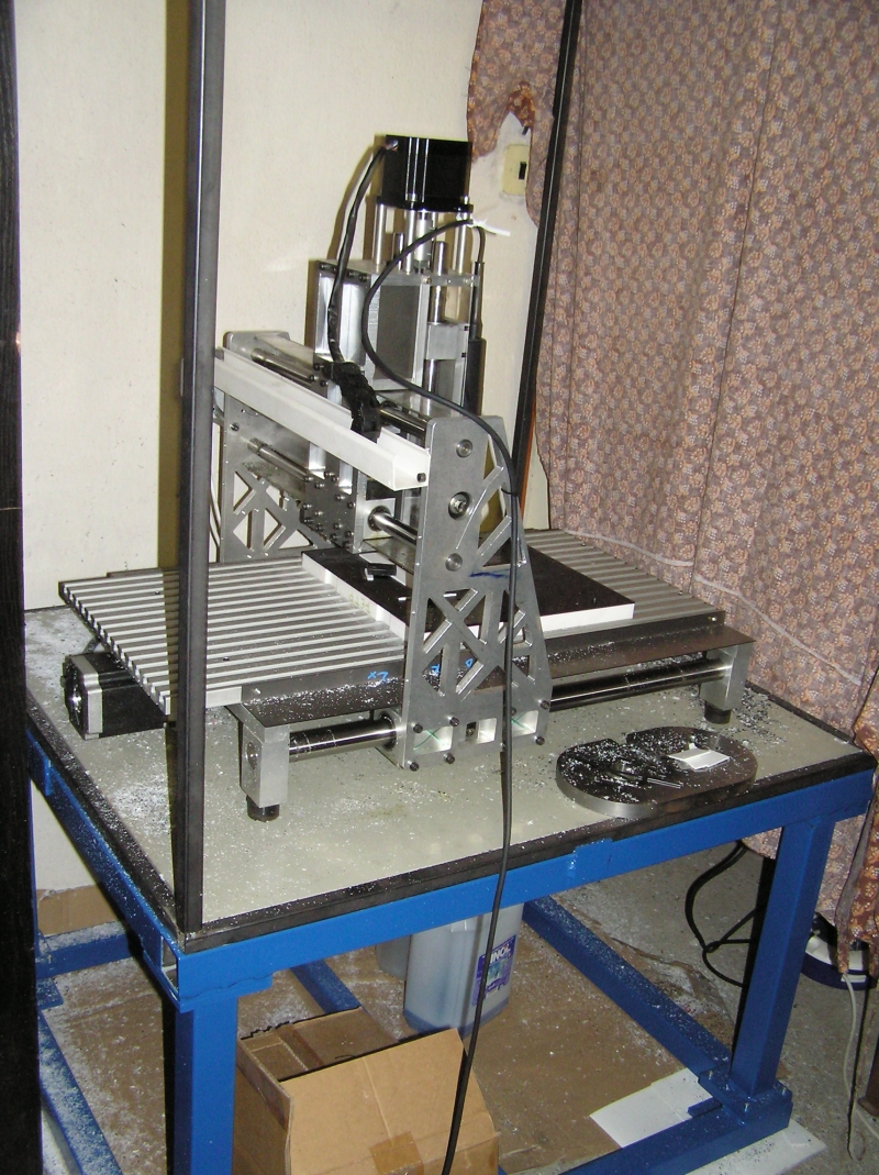

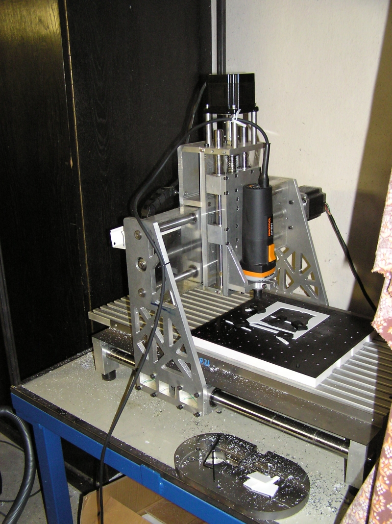

Tak konečně jsem nafotil moje mašinky. Na obrázku 1 a 2 je mašinka, na které jsem vyráběl prezentované díly. Není to moje konstrukce, ale koupil jsem ji od jednoho kolegy z cnc fóra. Sice jsem na ní už udělal nějaké úpravy, ale plno věcí ji teprve čeká ( no až bude trochu času ). Na obrázku 3 je mašinka kterou teď stavím. Mechanika je hotová, teď je potřeba elektrika.

Máš to pěkný. Ta tvoje mašinka už bude fest-best. Ale nemáš obavu z toho vyložení zetka?

Pěkné mašinky, jaký používáš ovládací soft ?

Bobik: Z toho Z mám trošku strach, ale ukáže se až za provozu. Chtěl jsem co největší rozsah. Teď bude kolem 300mm.
PetrNC: Na té malé kočičce je MACH a na tu velkou chci skusit USB-CNC www.usbcnc.com.
