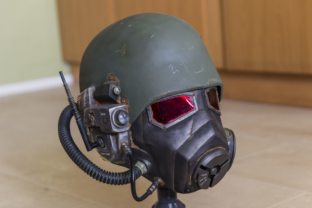

Já jsem největší věc stříkal helmu, spotřeba barvy agama-syntetika (syntetiku nedoporučuji, měl jsem své důvody) cca 14ml na celý zelený vrch. Tryska 0,3
Menší věci si nedovedu představit dělat sprejem, to je neřízená akce
Airbrush barvy dobře kryjí a tak není problém dát první vrstvu na hotovo aniž by to stékalo nebo to nebylo v rohu nedolakované. Zkus dostříknout místo 2x2mm sprejem
Spotřeba barvy je u menších věcí zanedbatelná, víc se ztratí mytím než vystříká.
Jediná nevýhoda je že to holt musí člověk vypláchnout, ale u vodouředitelných to není tak hrozné (je to minutka navíc)
