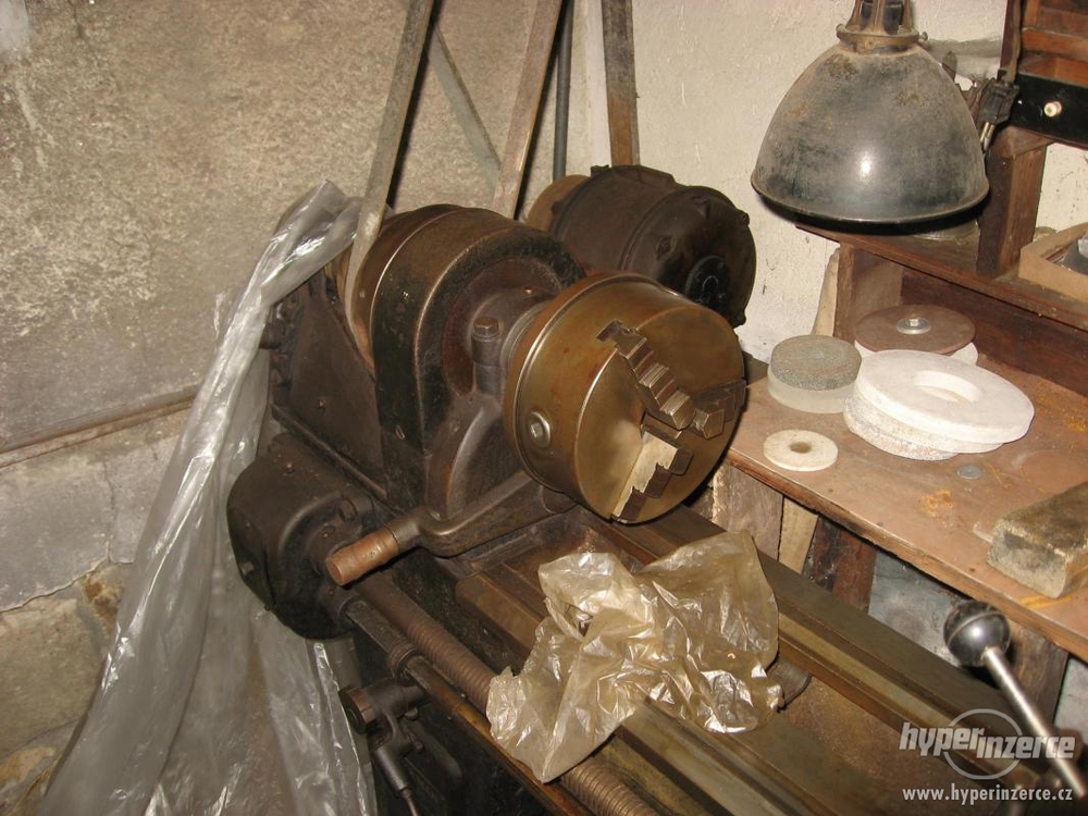

Jsem majitel toho černého soustruhu, co je tu nalinkovaný na první stránce. Potvrzuji, je to Wawerka Lipník n. Bečvou. Ten můj je ten vpravo nahoře.

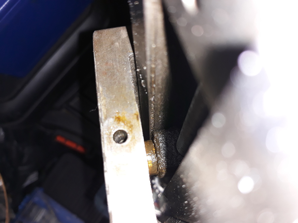

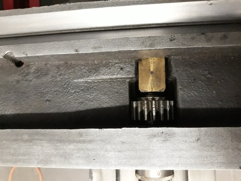

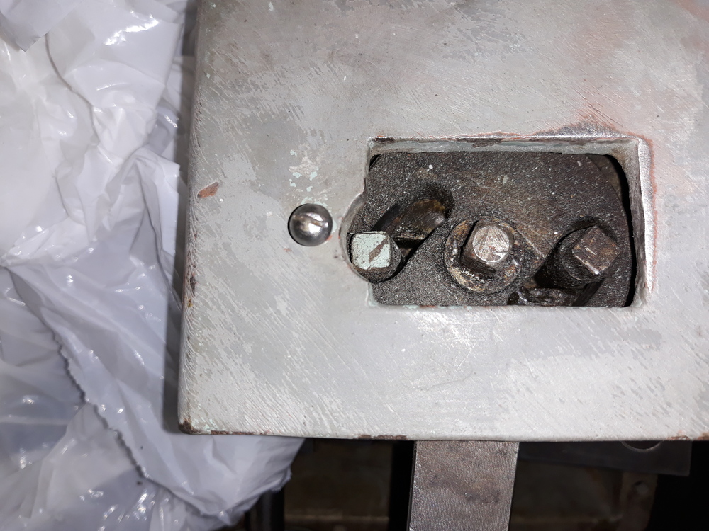

Pratele, prosim o 2 rady. Protoze neexistuje dokumentace, tezko se odhaduje, jaky by mohl byt postup.
1. Potrebuju sundat pricny suport. Na sroubu je matice, ktera evidentne neni pulena. Nebo i kdyby byla, je to nejak zasekle. Ven je vyvedeny cep, ktery zajistuje pohyb suportu. Ma v sobe zavit, ktery je nejspis witworth a konci cca po 5 mm. Predpokladam, ze to budu muset cele nejak vysroubovat a vytahnout. Je zajistena dvema maticema a vevnitr je jeste ozubene kolo, ktere je mozne "vyklepnout", pochopitelne smerem k matici. Neznate nekdo postup, jak to udelat nebo nemate vykres podobneho soustruhu? Alespon pro inspiraci. Detialy jsou na fotkach.
2. Potreboval bych vytahnout paku, ktera zajistuje sevreni matice pro podelny posuv pri rezani zavitu. Evidentne je to zajistene sroubem s ctvercovou hlavou, ktery se nedari povolit. Je muj predpoklad spravny? Po uvolneni bych rad obe casti rad vytahnul a vsechno dukladne procistil od drevenych pilin, ktere jsou zalezle uplne vsude. Premyslim, jestli to nahrat nebo zkusit povolit jinak. Zkousel jsem i klic na srouby nozovky, ten ma bohuzel o 0,5mm mensi rozmer, takze ho tam nedostanu. Nejaky tip na to, jak to povolit?
