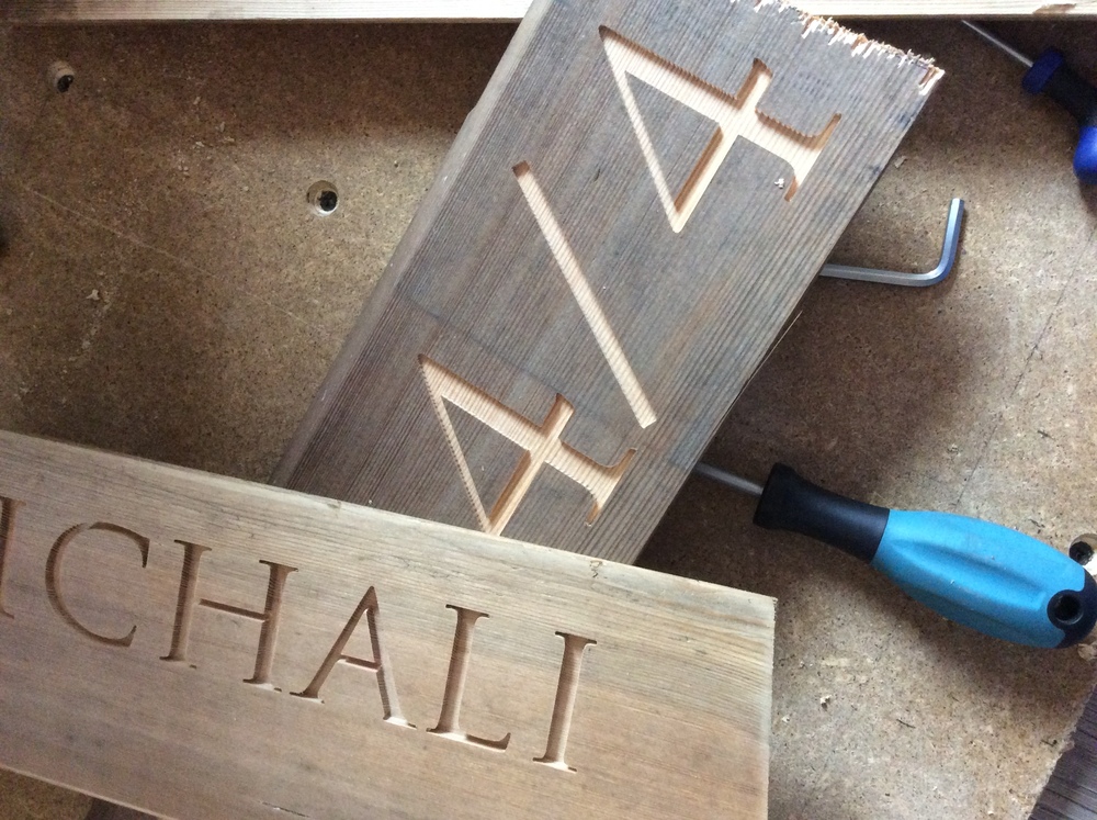

Tak ja neviem chlapi, vsetko som presiel pokontroloval, nic nebolo povolene, zalomene, prerazene. Skusal som aspon gravirovacie pokusy dnes a vsetko funguje, ako ma. Vid foto. Nemozem si pomoct, ale stale pocujem taky hlas, ze to bola doska :D
Takze pre moj pokoj na dusi by som ju radsej vymenil a isiel uz do niecoho kvalitnejsieho.
Mate nieco na odporucanie, co naozaj funguje stabilne? Radsej nebudem pozerat na cenu, ale na kvalitu, ako som sa uz poucil par krat :-)

Jinak ta oddělovací deska,kterou máš, není pro svůj účel dobrá. Zkus zvážit třeba tu, na kterou ti posílal link. Je to za pár drobných.
Ta tvoje má na všech výstupech pomalé optrony, které se na signály STEP opravdu nehodí a degradují celé řešení.
Ale až si koupíš novou desku, tak tu starou nevyhazuj. Můžeš si ji osadit na druhý LPT port a použít ji ke spínání všeho možného. Tam malá rychlost optronů nevadí, a galvanické oddělení je tam naopak žádoucí.
