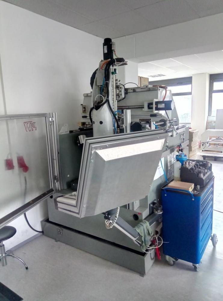

CNC tříosá ISO40 rychloposuvová frézka (granit odlitek) s moderním systémem
Nabízím do prodeje moderní tříosou rychloposuvovou CNC frézku
Popis:
- tělo odlito z minerální nebo granitové hmoty (2500 kg)
- vysoká tuhost a tlumení vibrací
- odlitek je až do výšky lineárního vedení osy Y
- vřeteník je též odlitek
- prostor pro odvod špon do vany s čerpadlem
- rozjezdy: X - Y - Z: 700 - 500 - 400 mm
- plocha stolu X*Y 900*520 mm
- masivní lineární vedení Rexroth
- kuličkové šrouby 40mm Rexroth
- lineární optická pravítka Heidenhain
- profesionální vřeteno ISO40 s pneumatickým uvolňováním nástroje (z profi CNC stroje)
- vřeteno 10kW - 70Nm - 5000 ot./min (údajně je schopné až 10 tis. ale instalovaný systém není nakonfigurován)
- chlazení vřetena olejovým oběhem
- stroj má přípravu na ATC lištu s nástroji (nutno realizovat)
rychloposuv: 40 m/min
zrychlení: 2 m/s²
max. frézování: 15 m/min
- Řízení a elektrovybavení od firmy BECKHOFF
- klimatizovaná elektroskříň
- digitální servomotory na EtherCAT 3,2kW (osa Z s brzdou)
- digitální I/O modul
- cca 20 palců monitor LCD
- klávesníce + myš
- profi foliovaný ovládací panel
- grafický řídící systém v angličtině (běží pod Win XP)
- možnost snadně přeinstalovat a překonfigurovat na LinuxCNC nebo jiný podporující EtherCAT
- dokumentace ke stroji v Němčině + CD
- vana na emulzi
- čerpadlo emulze
- osvětlení pracovního prostoru
- bezpečnostní prvky na dveřích
- rozměry: š/h/v: 1900 / 1400 / 2900 mm
- váha: cca. 2500 kg
- otvory se zvedacími tyčemi pro jeřáb
Stroje byly vyrobeny celkem 3ks jako experimentální stroje při univerzitě v Mnichově (toto je jeden z nich).
Dovezu až k vám do dílny.
cena: 145 / 185 / 285 tis. Kč viz varianty prodeje
cena kompeletního stroje 285 tis. Kč
Případně nabízím varianty prodeje:
- bez servomotorů, driverů, I/O modulu, řídícího PC, bez ovládacího pultu v ceně 185 tis. Kč. (vřeteno a ostatní zůstává)
- bez lineárních optických pravítek, bez servomotorů, driverů, I/O modulu, řídícího PC, bez ovládacího pultu v ceně 145 tis. Kč. (vřeteno a ostatní zůstává)
(pokud si budete chtít osadit vlastní elektronikou)

Jen pro info má to sondu?
https://www.gladiatools.cz
Sonda k tomu bohužel žádní není. Ale myslím, že by nebyl problém všechny typy snadno připojit.
