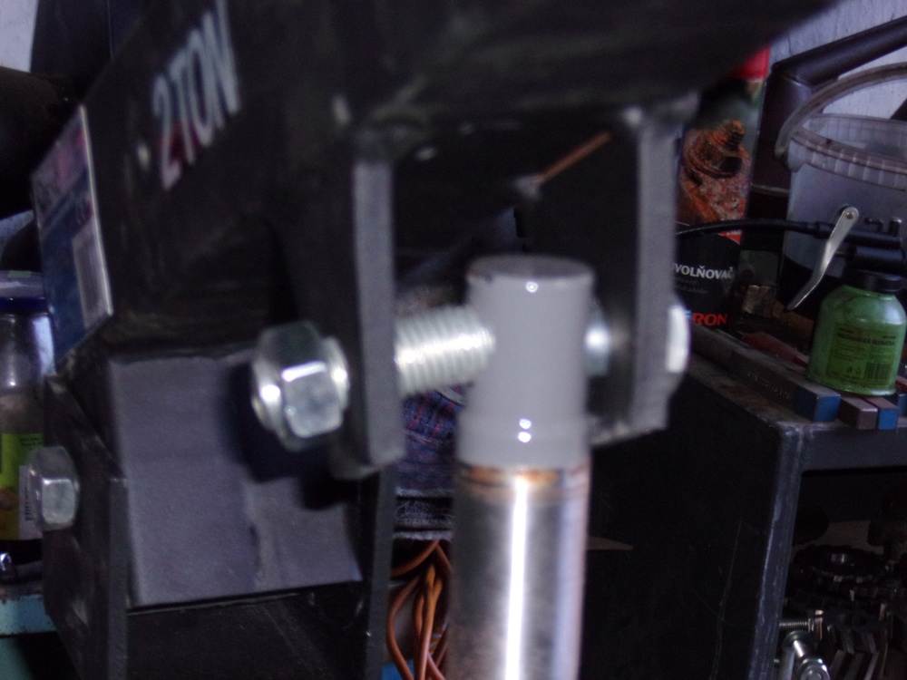

Jak mám číňana už deset let a asi jsem narazil na lepší kousek. Na nejdelší rameno stejně jako DwPetr Fordí 390tku V8 i se skříní bez zaváhání. Jednou jsem potřeboval posunout krátkou SV18R asi o metr ke zdi. To jsem měl teda už vážně strach, protože je to nějakých 1800kg. A číňánek to dal. Samozřejmě jsem čekal, kdy se rozpadne a zvedl to jen o pár cm, aby to šlo posunout, ale dal to. Občas potřebuji tu žirafu i převážet v autě a nakládat 260kg Belet bych nechtěl, ikdyž jinak je to asi jiná liga.
Tak jsem pod vlivem místní diskuze navštívil kamaráda v Prefě, kde mají takový ty digitální měřáky na jeřám, aby věděli kolik panel váží. Měří to s přesností (ISO) na 1 kilo. Tak na dvoutunovém výsuvu 1453 kilo, a na tom největším 400kilo, pak to začalo pružit a já nevěděl, jestli se to neohejbá. (pružilo) Těch 1453 nebylo maximum, ale to uchycení hydroválce s ramenem nebudí důvěru a začlo to nějak vrzat a já si nechtěl žirafku zničit. Vyřeším to tak, že upravím ty dva držáky válce a koupím opravdové pevnostní šrouby.
