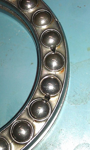

Konecne jsem se dostal k tomu cvakajiimu vretenu.

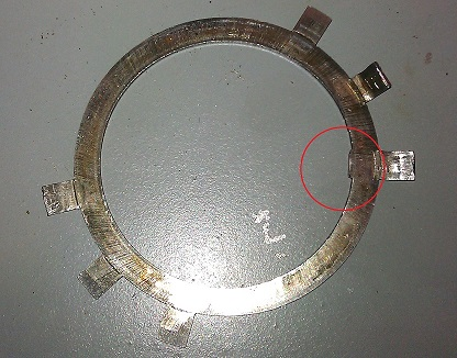

Rozhodil jsem to zezadu a zahy narazil na dve veci. Jednak pojistna MB podlozka mela strzeny vnitrni zoubek, takze se mohla na hrideli tocit a neplnila svou funkci -jistit matici vymezujii axialni vuli/predpeti. Matice byla na muj vkus jen docela lehce dotazena.

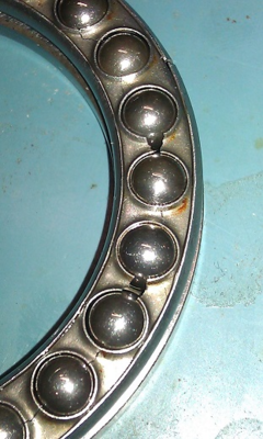

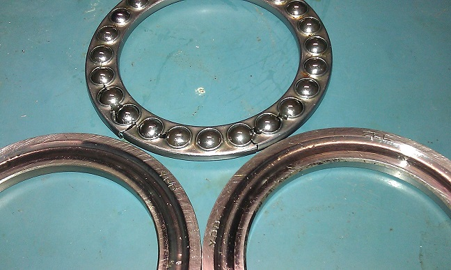

Pod matici jsem nasel axialni lozisko s popraskanou kleci.
Ted mi doslo ze to je to valive lozisko co myslel Pedro123 par prispevku vyse. Ja porad premyslel jen nad radialnimi lozisky, vubec me nenapadlo ze axial muze takhle cvakat. Po povoleni vreteno uz necvaka. Uvidim po remontazi noveho loziska jestli to zase zacne, nebo to delala ta praskla klec.
K lozisku: tohle nemocne lozisko je samozrejme bez oznaceni (je tu jen dobove oznaceni vyrobce ZKL). Po promereni jde o 51110 (50x70x14).
Mel bych k tomu par kontrolnich dotazu.
- Chci tam dat nahradou ZKL 51110 A P6 NEW FORCE ktere mam. Je to mirne presnejsi standard, rychlostne s rezervou. Nejaky argument proti, ci jiny navrh?
- Da se nekde koupit ta pojistna matice? Myslim ze ne, ale kdyby jo tak mi to usetri cas s frezovanim nahrady.

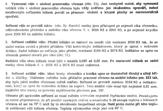

- Jakym postupem nejlip vymezit tu axialni vuli / predpeti? Nemam u sebe ted manual k S28, ale myslim ze zrovna tohle tam nebylo zmineno.

Seřízení vůle vřetene je v manuálu popsáno takto:
