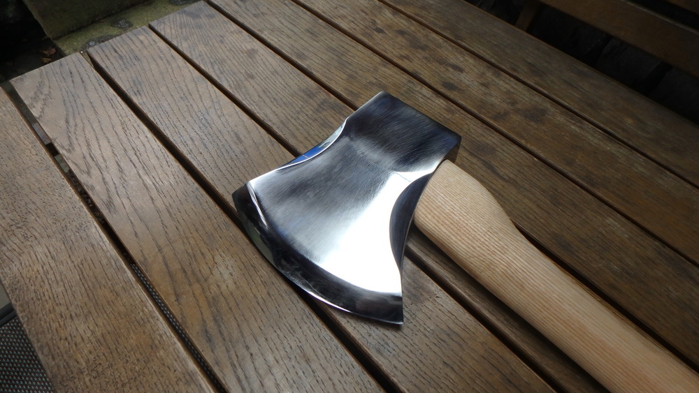

Sekera TUATAHI timbersport obráběno na 3osce Hyundai, ručně leštěno. Topůrko pilováno rašplí z dubové fošny.
Délka ostří je 200mm.
Příspěvky: 5682
24. 9. 2018, 10:29
Pokud by jsi chtěl udělat provozní zkoušku, přijeď, já mám materiálu (rozuměj dřeva) na zkoušení dost. :lol: :lol: :lol:
Ale teď vážně, máš to moc pěkné. Jaký máš úhel ostří? Materiál a tepelné zpracování?

Já teda nechci rejpat, ale takový věci se většinou vyrábí tvářením :D Ale naleštil's ji hezky :)

Rád ti ji půjčím, ale jestli nejsi Rambo tak toho moc nerozštípeš :D
Jinak je to vyrobené z 15 142 ( materiál co se mi dlouho válel doma ), úhel ostří je 58°
kaleno při 850°C do vody a popouštěno při 550°C

josef109 píše: 24. 9. 2018, 11:01 Já teda nechci rejpat, ale takový věci se většinou vyrábí tvářením :D Ale naleštil's ji hezky :)
To sice ano, ale když nejsi kovář, ale obráběč s volným časem a přebytečným materiálem tak proč ne :D
