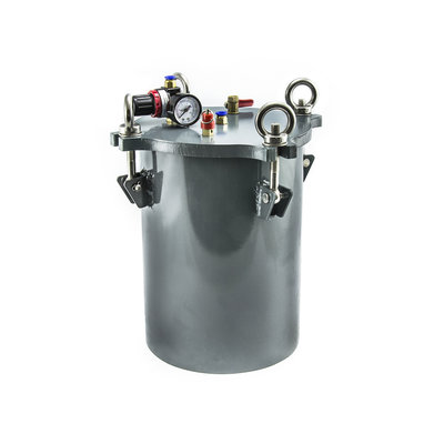

Potřeboval bych nakopnout správným směrem. Potřeboval bych nějakou malou přetlakovou nádobu - otvíratelnou. Rád bych do ní dával formu s nalitým resinem. Vnitřní průměr cca 200mm, výška cca 100mm. Tlak cca 4-6 BAR. První mě napad papiňák, ten to ale určitě nevydrží, takže jsem to rychle zavrhnul. Měl by někdo nějaký nápad? Koukal jsem, že se prodávají tlakové nádoby na stříkání barev, ale je nesmysl kupovat celou tu aparaturu a většinu z toho zahodit....

Papiňáky mají tlak od cca 0,6 do 1,5 bar. Při cca 1,8-2 barech otvírá ventil a tlak už více neroste. Některé hrnce mají max. tlak až 2,8 bar.
Já ji mám z ze zkušební komory výškoměrů ,asi 55x45x50 cm , sklo přes celou stěnu síla skla tak 3cm ale neměřil jsem ho ,tělo je hliníkový žebrovaný odlitek .
Mám odlučovač kondenzátu tlakovou nádobu na 6barů s odnímatelným víkem. Je to ale trochu větší zhruba průměr 400 a výška nějakých 800. Koupil jsem to z fabriky, nejspíš to nebylo používaný, protože vnitřek je natřený původní červenou barvou bez známky koroze. Jestli bys to chtěl, můžu ti to prodat za 300Kč, za tolik jsem to koupil.

Díky Bobíku, ale tohle je obrovský - pro mě jenom další krám do baráku. Navíc to budu potřebovat jenom občas....
Ideálně by asi byla ta silnostěná trubka + zavařit dno. Na horejšek místo patlání se se závitem možná něco toto + nějaký těsnění
Ale popravdě mám z toho strach aby se mi to neroztrhlo ...

Základ je udělat pořádnou tlakovou zkoušku vodou, osobně bych doporučil 2.5násobek otevíracího tlaku pojišťováku (to je víc, než běžně vyžadují normy). Jinak docela dobré komory se dají dělat ze starých vyřazených hliníkových tlakových lahvi, stačí uříznout hrdlo, vytočit závit a našroubovat tam nějaký špunt. Občas jsou k sehnání dvacetilitrové lahve Dräger (průměr 200 mm) s prošlou životností, ale nějakých deset barů ještě vydrží
Řekl bych, že starý silnostěnný papiňák to musí dát. Možná se mu trochu vyduje dno, ale to nemusí vadit. Když to natlakuješ vodou tak uvidíš.
Když vezmeš do ruky nějakou expanzku, tak je to lehoučké, je to z tenkého plechu. A má to certifikát na 6 nebo na 8 bar. Nebo i hasičák, a ten má kolem 25 bar. Sice to má šikovnější tvary, ale ten papiňák taky není úplně blbě tvarovaný (až na to rovné dno).

Z toho papiňáku mam fakt strach ....
Kamarád by mi vypálil dno a víko třeba z 10mm plechu. Dno bych přivařil na trubku a pak bych to celé sešrouboval 4ma svorníkama - třeba 12mm. Výška stačí 100 mm.

na autošrotišti seženeš starou nádrž na LPG
ta má tlakovku určitě na 30+bar, stěny cca 3,5mm a víc
můžeš rozřezat PB bombu
BACHA na případné zbytky plynu uvnitř
řezat až po důkladném vyfoukání zbytků plynu výkonným kompresorem, nejlíp tam ten vzduch foukat pořád

To je nápad s tou PB bombou ... mam tady jednu 2 kg - velikostně ideální. Může se třeba naplnit vodou a pak řezat.
Jenom je to dost slabej plech - asi ten horní rantl bude chtít vyztužit. Možná nechat vyříznout na laseru takový mezikruží a to tam zavařit a zároveň to použít k sešroubování s víkem. Zapustit do toho O kroužek a hotovo. Do horního víka jeden vstup + pojišťovák. Pak to vyzkoušet natlakovat vodou - mam tady jenom 10 bar tak to bude muset stačit .... Pak dam vědět jak to dopadlo a jestli jsem přežil.

Nebo řízni starý hasičák a navař na to nějaku přírubu pro dekl.
6 barů je prd. Běžná 2-litrová PET flaška dlouhodobě snese 8 bar.
Nebo to udělat z plastu. Takové ty nádoby pro postřikování stromů jsou dělané na nějakých 5 barů. Tak to říznou napůl, trochu snížit, vymyslet na to nějaké příruby a utěsnit velkým O-kroužkem.
Ale stejně mi pořád ten papiňák připadá jako ideální a rovnou nachystané řešení. Na šroťáku možná seženeš i nějaký starý, který jednak bude silnostěnný, a kdyby při zkoušce vodou na nějakých 15barech náhodou nevydržel, tak ho nebude moc škoda.
