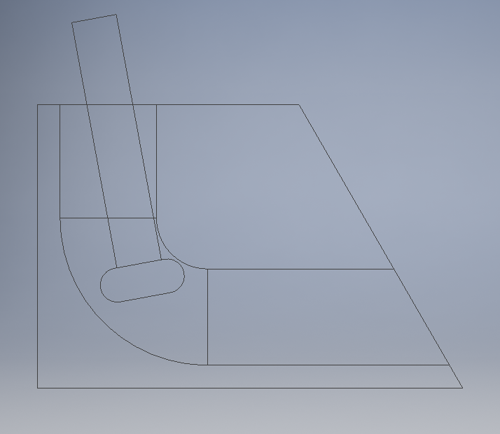

Nie, chcem to spraviť na 3oj osej frezke.
paklic
Příspěvky: 113
Registrován: 13. 3. 2015, 10:39
1. 8. 2017, 6:13
Jestli jsem to spravne pochopil, tak si myslim ze fyzicky to neni mozny obrobit. Ten delsi ohyb by asi sel, ale s tim kratsim se nedostanes s frezou.
r4cv
Příspěvky: 2936
Bydliště: Topoľčany
1. 8. 2017, 8:14
Pri správnej konštalácii sa to dá na 2 upnutia obrobiť.
dôležitý je polomer toho ohybu a veľkosť nástroja a stopky. Ide len o to, aby mi niečo vygenerovalo dráhy. Inak to spočítam v exceli a napíšem ručne, ale tam je riziko chyby veľké.
