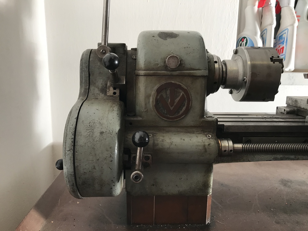

Dotaz na označení soustruhu
petr11
Příspěvky: 11
Registrován: 23. 11. 2015, 6:22
4. 10. 2018, 6:53
Prosím o označení soustruhu,MN 80 to není.
milan.83
Příspěvky: 826
4. 10. 2018, 7:32
Volman MN80
Puclik
Příspěvky: 11
Registrován: 23. 9. 2010, 5:28
5. 10. 2018, 3:52
Ano, je to nejstarší provedení MN-80. Buď je to přímo kus od Volmana z Čelákovic tzn. soustruh byl vyroben do roku 1947, nebo je to soustruh z počátku výroby v TOSu Olomouc, kam byla v roce 1947 výroba MN-80 převedena a probíhala zde do roku 1954. Z Olomouce se pak vrátila výroba zpět do Čelákovic ,kde se začal v roce 1955 vyrábět v novém provedení (jiný vřeteník, jiné lože, jiné těleso zámku atd.). Během výroby v Olomouci také došlo k drobným změnám, nejmarkantnější je že z tělesa vřeteníku bylo odstraněno logo JV a změnil se tvar noniusů z "cibulek" na klasické válcové. Soustruh na fotkách je bez plechové vany a na nepůvodním stolku, nožová hlava asi také nepůvodní. Vypadá hezky.
