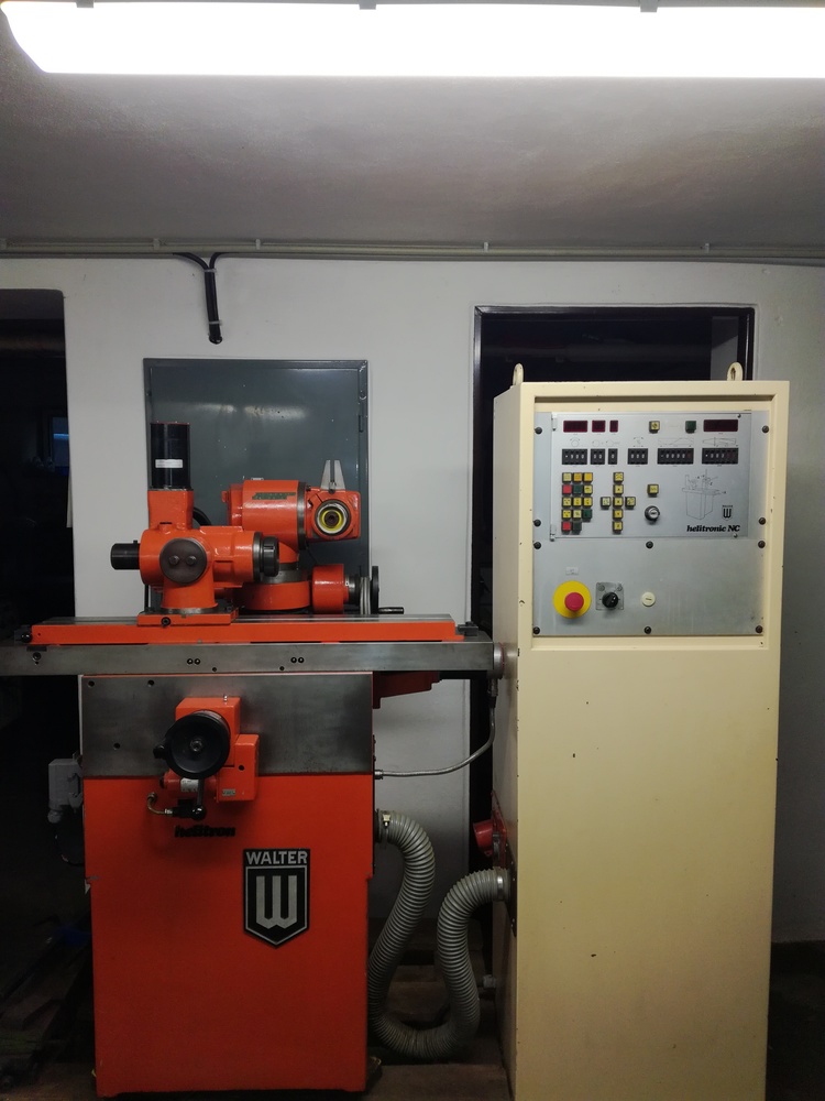

Prosím o radu a zároveň o pomoc jsem čerstvý majitel této brusky. Nejsem elektrikář ale strojař. Vlastním nástrojovou brusku Walter helitronic 30 nc. Mašinka je to krásná, buď je po generální opravě mechaniky nebo téměř nikdy nepracovala. Bohužel její řídící systém je nefunkční z důvodů driverů pro motory. Jak jsem již zmiňoval, nejsem elektrikář a není v mé moci tuto závadu odstranit. Bruska je rok výroby 1989 takže náhradní díly je nemožné sehnat (zkoušel jsem). Proto se obracím na vás zda je možná její záchrana, buď to výměnou celého řídícího systému, nebo nějakým způsobem oprava. Další problém, že ve svém okolí neznám nikoho kdo by se zabýval tím, že by vyměnoval nebo opravoval tyto staré systémy. Případně vyplatí se výměna systému? Stroj nebyl zadarmo, proto bych rád znal váš názor jak nejlépe ji opět zprovoznit a zbytečně dále neproinvestovat. Díky za každou radu a pomoc.

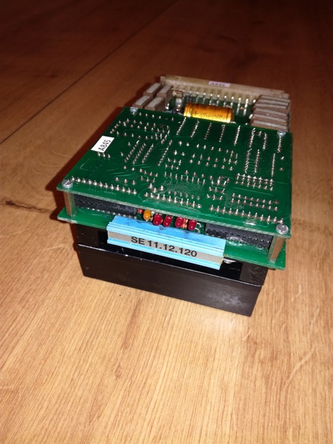

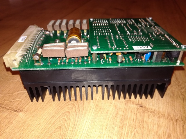

Dokumentaci mám kompletní sice v němčině ale je k tomu, od elektra jsou tam sice jen silová schémata ale i tak :) . Samozřejmě, že bych byl nejraději za co nejlevnější opravu :). Pokud by pomohla alespon fotka driverů přikládám ji.

Jak víš že jsou vadné drivery?
Všechny najednou?
Není to náhodou vypnuté nějakým enable nebo tak něco?
Naběhne silové napájení?
Naběhnou nějaké ovládačky?
dej sem schemata
radu vyměň ten čudlík vlevo dole ti nikdo nedá
Příspěvky: 7157
26. 9. 2018, 6:13
ty drivery mají stavové led . co vše na driveru svítí nebo bliká ?

Jestli se pamatuju dobře jsou to drivery na krokace řízené step dir, měl jsem je v ruce u jednoho svarovaciho robota. Myslím pokud by byl v háji dal by se nadratovat jiný.
