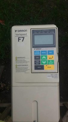

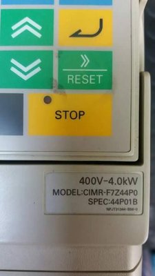

3) našel jsem třeba na bazaru tento měnič (VIZ foto) za 3.000,- je třeba něco podobného pro můj případ cesta k úspěchu ?

skúsim odpovedať.
podľa mňa je lepší motor 1,5kw / 1410ot.
sieť je 400V
prepojiť motor do 3-uholníku na 3x230(220)V
zohnať menič cca 3kW (ten omron je super, sám mám podobné asi 4ks, ale už sú aj modernejšie a menšie)
nastaviť menič:
-základná frekvencia 50Hz
-základné napätie motora 230V (prípadne 220V podľa štítku motoru)
-minimálna frekvencia 25Hz
-maximálna frekvencia 100Hz
-minimálne napätie motoru: tu treba preštudovať manuál meniču a zistiť ako sa mu nastavuje napätie pri minimálnej frekvencii 25Hz na cca 110V
-maximálne napätie motoru 400V
týmto nastavením dosiahneš otáčky motoru od cca 700/min do cca 2800/min
stály krútiaci moment bude od minima do cca 2400/min.

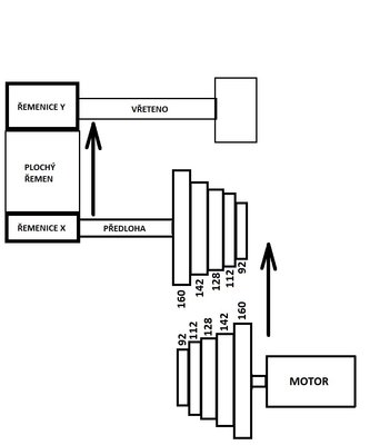

Díky, to zní velice rozumně. Jen s jedinou výhradou .... dnes jsem si byl zkusit nejnižší otáčky které jsou podle mě mezní pro řezání závitů očkem. Dle mého oka je maximum pro spolehlivé řezání očkem 20 otáček za minutu, ideálně spíše 15 otáček za minutu. Při 30 otáčkách za minutu již není možno očkem najíždět na obrobek a řezat závit ...
Z toho plyne, že nejnižší otáčky potřebuji ladit níž - tedy spíše na zmíněných 15 otáček za minutu. Horní otáčky by mi vyhovovaly 1500 otáček za minutu.
Lze problém vyřešit jiným převodovým poměrem řemenic, motorem o třeba 980 otáčkách za minutu, nebo nižším kmitočkem než 25 Hz ?
NEBO MÁM KASKÁDU ŘEMENIC KDE BYCH SI MOHL SNAD PŘI TROŠE ŠTĚSTÍ DOVOLIT TAKOVÝ PŘEVOD .... z mého pohledu je to technicky možné, ale nezkoušel jsem nijak počítat jednotlivý poměr mezi kaskádou řemenic. bylo by to použitelné ? Díky

potřebuješ vektorové řízení, většina toho ostatního zvedá cenu a je ti pravděpodobně k prdu, hledej levnější model, jiného prodejce ...

Vážně, fakt - navíc měnič F7 není žádné ořezávátko. 100% momentu při 1Hz není nic zvláštního.
Pak je otázka zda to bude stačit a zda to vydrží motor (teplota) - což je oboje na řezání závitů v pohodě.
