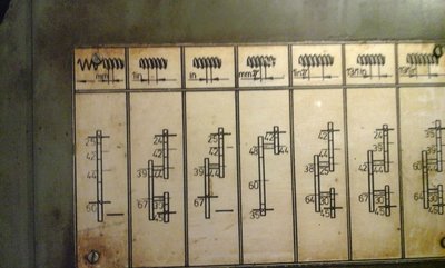

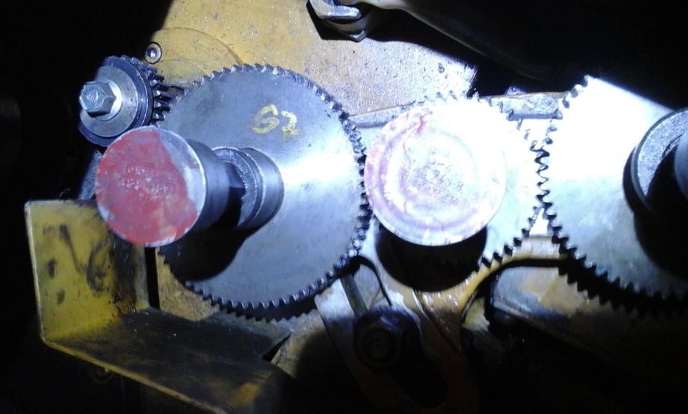

dobrý den. měl bych dotaz k tomu to soustruhu. jak by měla bejt poskladaná předloha pro řezání metrických závitu.? kolečka co tam mam tedka. (s tim sem to koupil) závity neřežu .

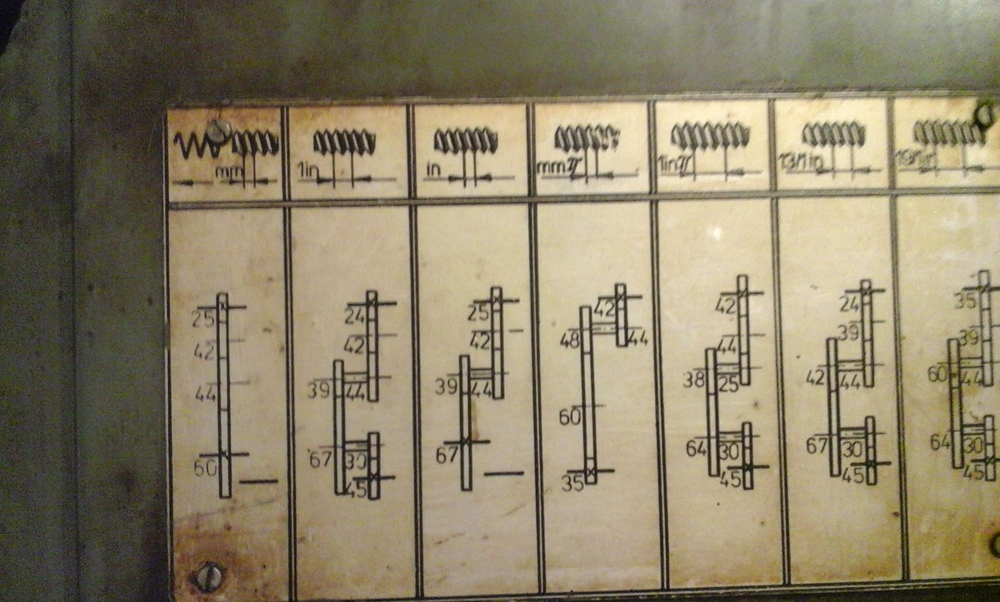

takhle mam kola v soustruhu . 25z, 67z . 44z , 60z . a na víku je tohle 25z,42z,44z, 50z

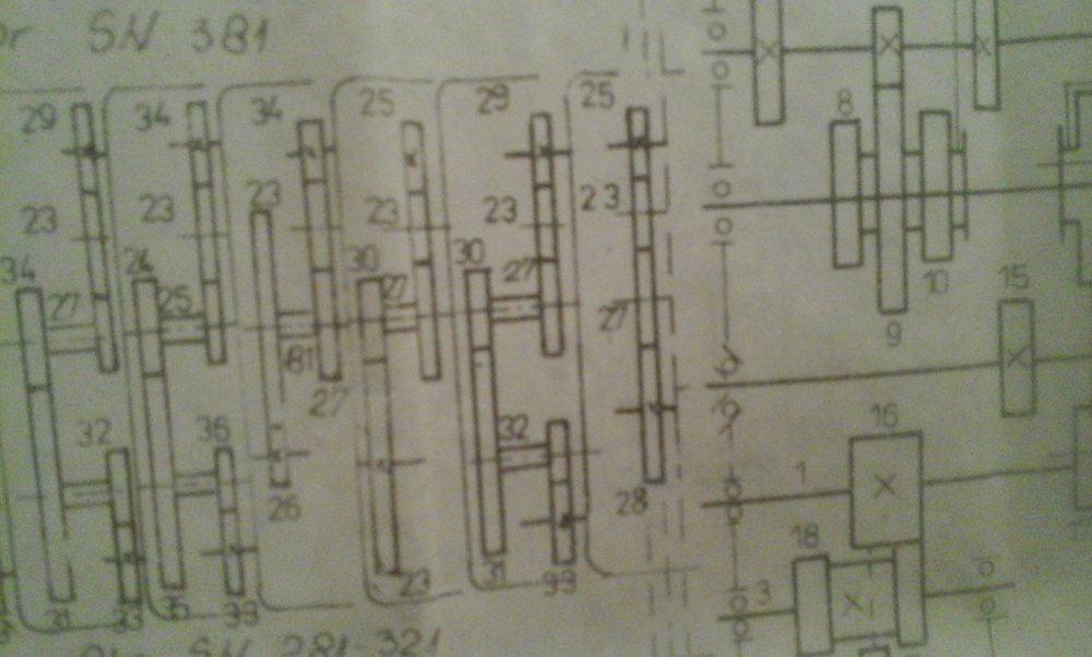

aby toho nebylo málo tak v manualu je pro změnu tohle
. na fotce je to špatně vidět aleje to 25z ,23 z,27z,28z . s tim že ani podle jednoho to nelze poskládat. kolečka jsou malá a nedostanou na sebe.jako kdyby tam ještě jedno chybělo. je tu někdo kdo má tenhle soustruh a ví jak by to mělo bejt? moc děkuji za rady
