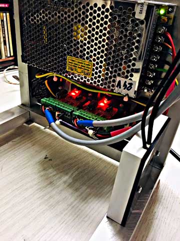

Aky mas prevod z krokaca na skrutku? Res kolko otacok treba krokacu aby noz presiel 1mm

Preto step generujem uartom, pripadne ak mas volne tak i2c.
Uartom poslem 01010101 tym mam usetreny cas na ine veci.
Problem je ten ze rychlost vysielania uartu by mala byt zavisla na otacka zdovodu aby medzera madzi 2 slovamu uartu bola taka ista ako medzi 0 a 1 jedneho slova.
Ale v podstate to chodi.
Taky posun ako mas ty som mal a zavrhol som, aj enkoder som mal pre nastavovanie a tiez nic moc.
Nakonie cmam klavesnivu a super.
Pozri si videa alebo popis v teme o ELS.

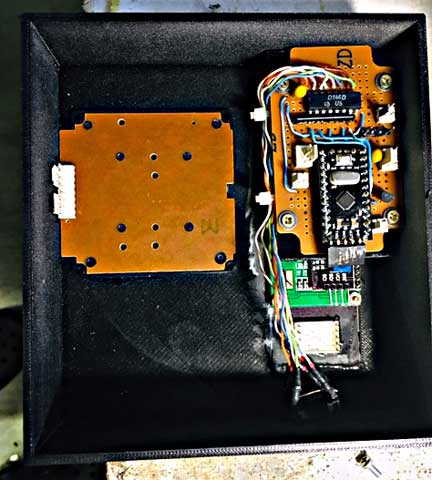

A není Ti trochu blbé takhle zásadně porušovat nepsaná pravidla vývoje? Abychom Tě nevyloučili z klubu.
Přece odjakživa platí:
- vývoj se zásadně dělá v chumlu drátů na stole
- žádné zařízení není nikdy kompletně vyvinuto, spousta nových vlastností daného zařízení stále čeká na realizaci
- zařízení nikdy není dokončeno do finální podoby s nějakou krabičkou atd.
Trochu jsi špatný dojem ze svého přístupu zmírnil tím, že používáš podobné vykopávky jako D146 a snad dokonce cuprexcardové desky (pokud teda foťák nezkresluje barvy).
