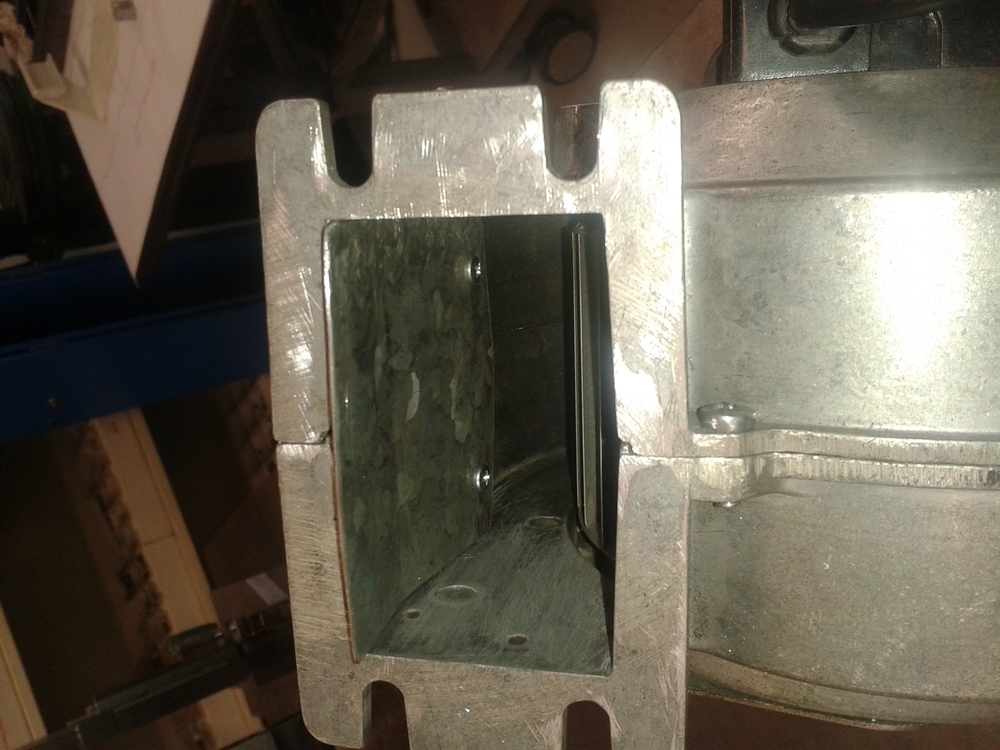

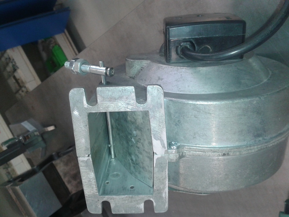

Topná sezona na krku, tak konečně došlo na ventilátor k automatu, přidaná gravitační klapka.
Taková blbost ale potěší
WEILER LZ280, FNA22

tu tam nemám ,k čemu je tam dobrá ?

fmodel píše: 11. 10. 2018, 11:43 tu tam nemám ,k čemu je tam dobrá ?
Uzavře vzduch když ventilátor netočí, když máš nahřáto, což může byt při teplém počasí i většina času. Méně to potom huli, sazi a déle vydrží žhavé uhlíky.
Ja kotel někdy vypínám třeba na den a nebavilo mě furt zavírat klapku ručně, hlavně když je na nepřístupné straně kotle. Mě vydrží žhavé celý den tak potom stačí jen zapnou kotel a jdu na cigáro :)

Dík ,tak to musím do neděle spáchat.
