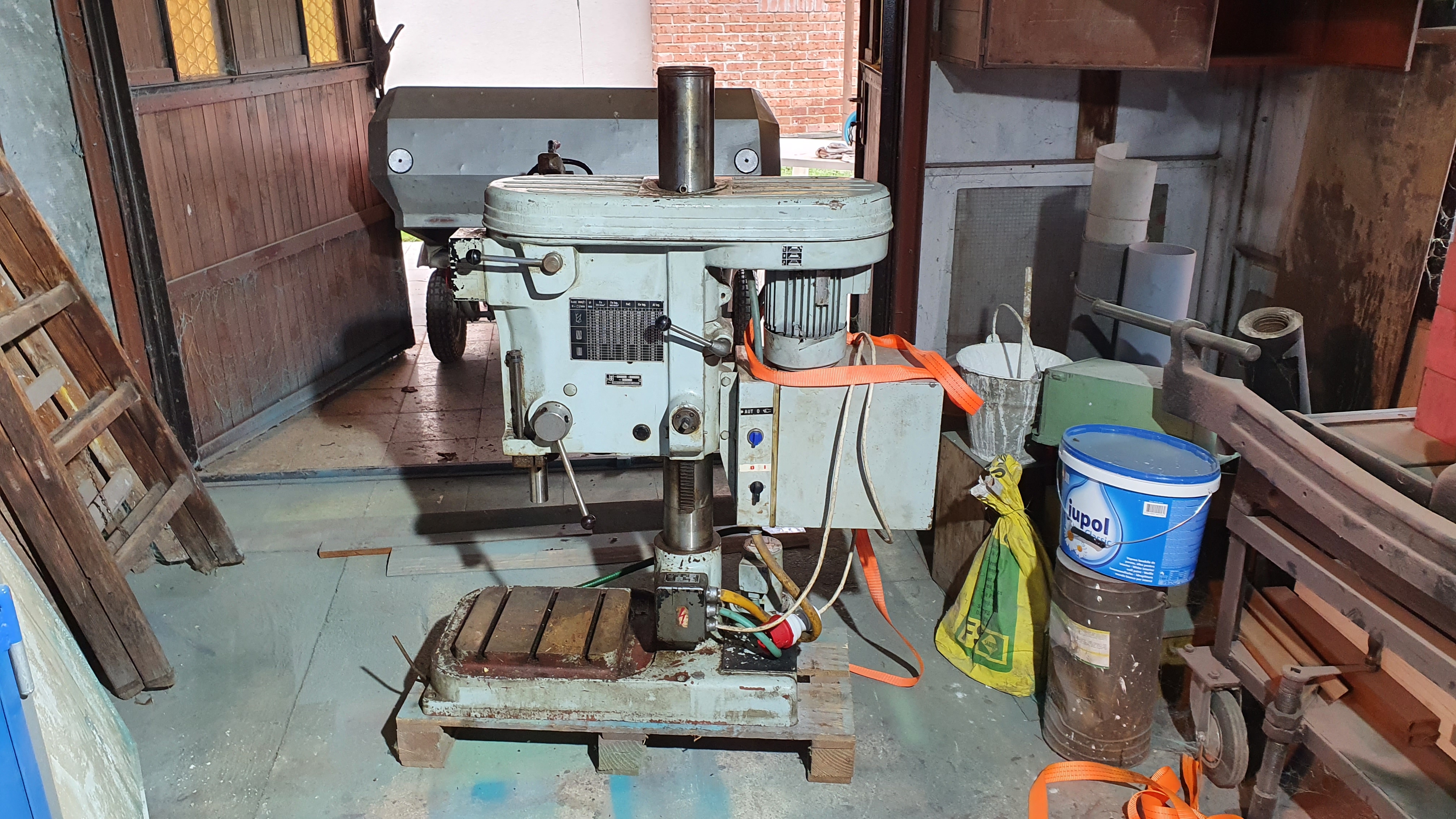

Tak...skrinka je aj funkcne aj dizajnovo vhodna podla mna, takze ju nebol dovod menit. Myslim, ze aj to priestorove usporiadanie v nej mi vyhovovalo pre kabelaz (aj ked je pravda,ze keby bolo viac casu,bolo by to este inac). Je to masina z r. 1992 t.j. relativne mlada, ale muselo s nou byt zaobchadzane velmi zle, lebo som to doniesol ako kopu srotu (ukecal ma otec, chcel som kupit zachovalejsiu). No, teraz ma caka prave asi ta tazsia praca, v ktorej az tak doma nie som, a to je mechanicka cast, nastavenie, oprava. Zvladol som zatial len vymenu lozisk motora. Chcem vymenit aj loziska vretena,olej, porobit nejake packy, ktore chybaju a potom nejake tie merania, ze k comu som sa to vlastne dopracoval... :)

dik za radu...no, ja som niekde cital,teraz neviem ,ci v navode,ze loziska vretena sa daju menit aj v zmontovanom stave, dufam,ze to tak je. Nechystam sa ju otvarat, nemam na to ani priestor,ani cas a zial ani vedomosti, aby som to dal potom dokopy. Bola tam prasknuta liatinova vidlica na ovladanie spojky, ale to som opravil zboku. Na otvaranie by som si asi netrufol. Ako som povedal, vrtacka bola v zlom technickom stave, aj podstavec je rozvrtany,nevidiet to na fotke. Su nejake finty ako ho dat dokopy?

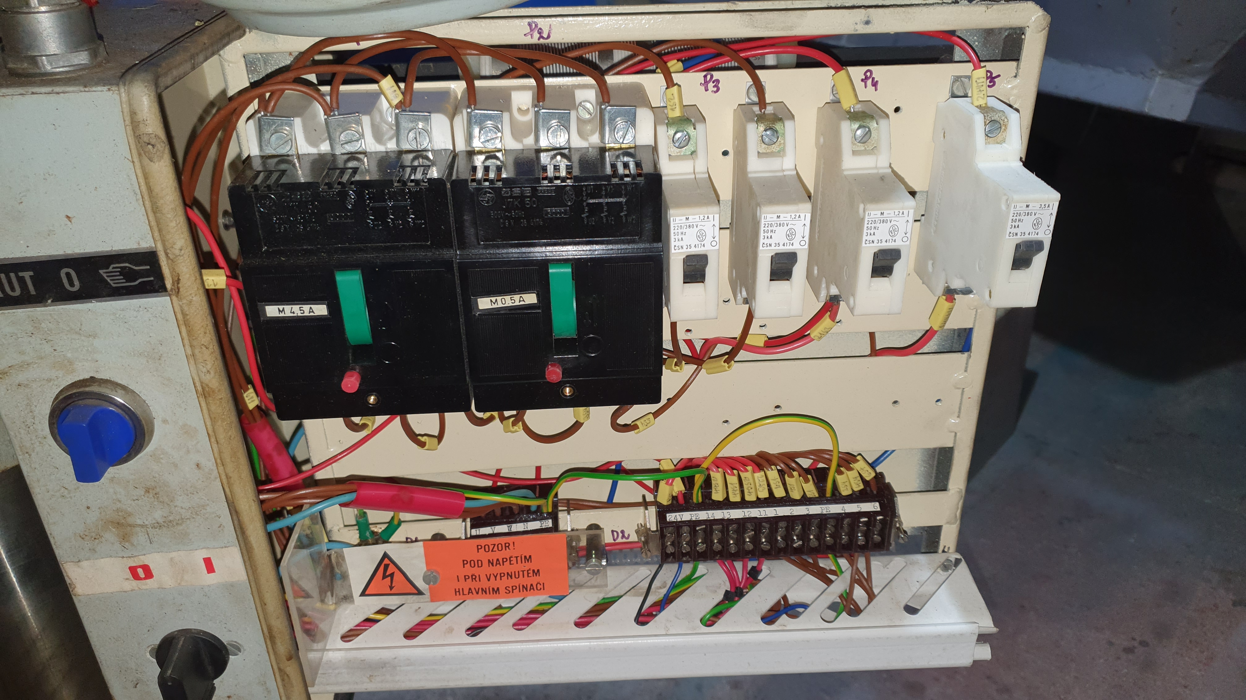

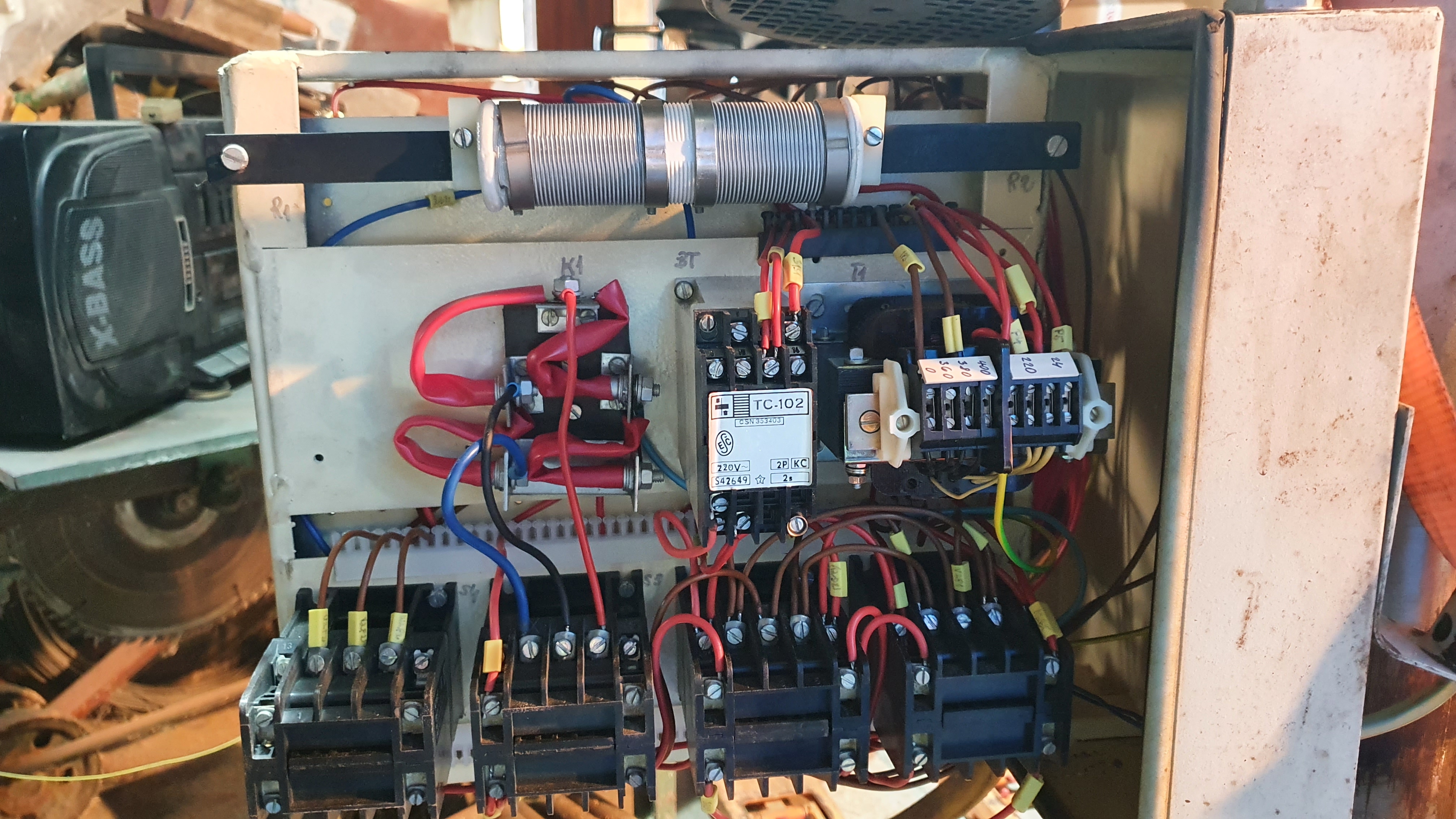

davnejsie som kupil vrtacku V20B a az teraz som sa k nej dostal.mala by po vypnuti sama elektricky zabrzdit vreteno no nejaka chyba tam bude.po vypnuti sa vypne stykac 1 alebo 2 a okamzite asi na 2 sekundy zapne stykac 3 lenze vreteno nebrzdi.vie niekto poradit co skontrolovat alebo premerat?
Příspěvky: 6391
17. 11. 2020, 3:47
Vidim tam brzdnej odpor, změřit, máš tam nějaký diodový můstek složený z KYxxx, musíš taky oměřit. časák asi jede, když cvaká zpoždění. Může být taky stypač v háji, resp opálené kontakty.
Je toho bohužel víc, co musíš prověřit.
GeeSnake
Příspěvky: 1256
Bydliště: Strakonice
17. 11. 2020, 4:06
U mě byla chyba v tom že, nebyla zapojená do pětikolikové zazuvky, (měl jsem jen čtyřkolík).
michal4985
Příspěvky: 166
Registrován: 17. 11. 2016, 5:24
17. 11. 2020, 5:06
[/quote]
GeeSnake píše: 17. 11. 2020, 4:06U mě byla chyba v tom že, nebyla zapojená do pětikolikové zazuvky, (měl jsem jen čtyřkolík).
Presne ! predavajuci pripojil 4 zilovy kabel a zabudol prepojit PE a N v rozvadzaci.
Zabil som par hodin hladanim chyby a toto ma napadlo az ako posledne skontrolovat.Uz to funguje ako ma
