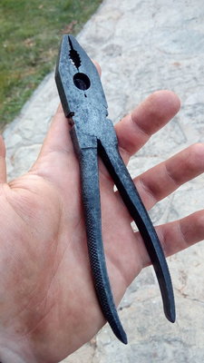

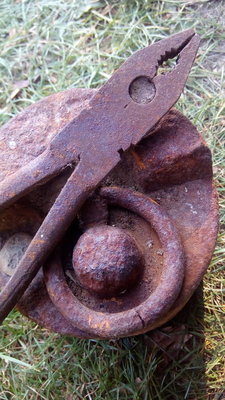

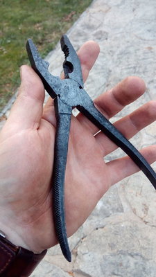

Dneska jsem vyrval z chřtánu korosmrti jedny nešťastný kombinačky :D

Když jsem viděl tu první fotku, tak jsem myslel, že to zase někdo prodává na bazoši. :lol:

ako si to dokázal?

Ještě bych je hodil do omilačky, nebo opiskoval a nechal počernit :D

Elektrolýzou,kartáčem,brzdovkou,olejem a hrubou silou..

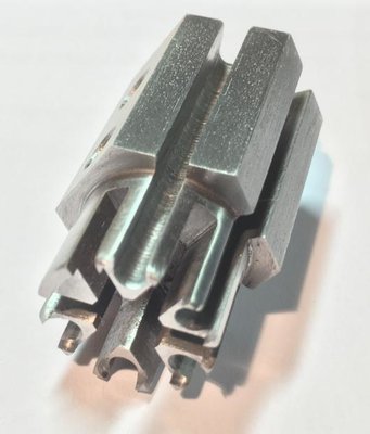

jeden montážní protikus ke konektoru, 40 mm délka

Paráda, jen ta sirka tam schází :wink:
Z jakého materiálu to je?

11600 - jen nemám nic na srážení hran a šmirgl to dělá na fotce nehezké :-)
tady se vyplatí dobrý svěrák(viz jiné vlákno :-) ), je to dělané na 10x různé upnutí + soustruh.

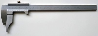

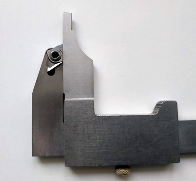

Tak sem si udělal pomocníka na rýsování, páč předchůdce se ztratil stálým broušením špice.... pro všechny co by si to chtěli dělat jen info kdyby nevěděli - šuplera je kalená...je tam i závit M4.
No a pro rejpali kteří mě chtějí napsat, že plátek je opačně - sem levák.
Praváci ať si dají plátek na druhou stranu.
Plátek je samozřejmě slícovaný na nástrojové brusce tak, aby byl v nule když je šupera zavřená.
Je to paráda když hrot je SK, to je uplně jiná liga :D

paráda, mám několik kusů co kdysi dělal otec , ale plátek je tam naletovaný .

Nezkoušel jsi sehnat šupléru pro leváky ? Já po tom kdysi marně pátral.
