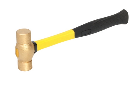

Na doklepávání univerzálky používám mosaznou paličku:
je to sice jen 500g hmotnost, ale na moji 160 univerzálu úplně stačí.

Taky takovou paličku vlastním, ale na naklepávání univerzálky jí nepoužívám, tam je zapotřebí jemný, ale tvrdý úder. Ty plastové návleky taky trochu pruží.
