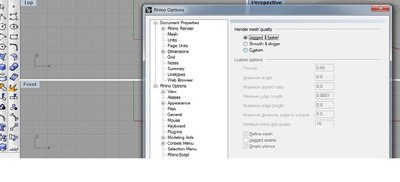

Máme nasledovný problem. Chcem si vyfrezovat formy na kridlo modelu, kamarát mi nakreslil v catia formy a exportoval ako stp.
Prvy kus sme vyfrezovali v pohode, pri druhom kuse ale z neznámych príčin je povrch kostrbaty, sekany.
Ked sme hľadali čo sa stalo prišli sme na to, že v rhine sa forma zobrazi hladká ako má byť a pri exporte a naslednom otvorení vo visualmill je pôvodne hladká plocha už hranatá, to iste robi aj v rhino cam. Skúšali sme všetky možné formáty a nič. Kamarát čo to kreslil si myslí, že rhino to prehodi z nurbs do polygonov a vtedy sa to pokazí, on ale s rhinom nevie robiť a nevie viac poradiť.
Večer sem hodím aj ten stp súbor ak by bol niekto ochotný sa na to pozrieť bol by som vďačný lebo mi s tým už nevieme pohnúť.

skusali sme to otvorit aj rhinocam aj vo visualmill a v oboch je to zdreformovane , prostre profil je akokeby tvoreny z rovnych ciar, dratena kostra je na vo visualmill poprepajana rovnymi ciarami. Pritom ked sa to zobrazí v rhine tak je vsetko ok.
Nieco nám uniká a nevieme čo. :?

Ten stp je v pořádku. Možná zkusit ve rhinu tu samotnou plochu dutiny vymodelovat znovu.

co nastaveni presnosti camu
je na to parametr
vetsinou ty plynule pohyby sestavuje z mini usecek
tak nastavit vyssi presnost
zkrti usecky a bude to min kostrbate

Je tam nekde konstanta udavajici presnost obrabene plochy
To by to mohlo delat

Ahoj, presnost sme skusali menit, bolo to bezo zmeny.
Kamarat co to kresli mi to este skusil exportovat v iges a zatial sa to tvari, ze to ide, uvidime pri frezovani.
Preco to ale najskor slo a potom uz nie sme nezistili :?

Stejný problém jsem také řešil. Rhino už léta nepoužívam, ale jestli si správně pamatuji, bude to nastavením hrubosti/jemnosti zobrazení.
