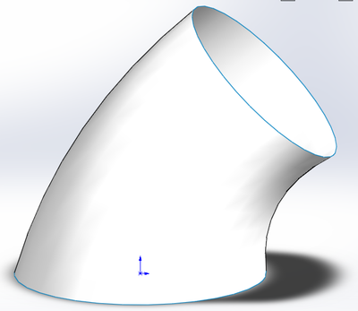

tazenim po krivce

Sice používám Inventor, ale zkusím to...
Když vytvoříš na koncích kolene kružnice, tak by měla být v CADu funkce, která tažením křivky (té kružnice) vytvoří plochu/těleso. Spojnice mezi kružnicemi je vodící trajektorie, a površka (křivka mezi velkými průměry kružnic) je tvořící trajektorie. Pokud to nepůjde vytvořit jako těleso, tak bych to udělal jako plochu. Rotací profilu to, obávám se, nepůjde.

Takto si to predstavuješ ?

Jirka91 píše: 24. 10. 2018, 9:08
Miki2t píše: 24. 10. 2018, 9:01 received_268902283971675.png
jasný..
za Jirku91
Děkuju zůčastněným za radu.

Tak ako píše josef109, funkcia : lofted surface

musíš tam mít minimálně dva samostatný náčrty
v jednom jednu kružnici
v druhém druhou
možná ještě ve třetím a čtvrtém..... povrchové křivky, jakoby "kolejnice" po kterých ty čela (kružnice) pojedou
pozor, ty křivky musí začínat a končit na těch kružnicích, musí mít společný bod
pak lofted surface
