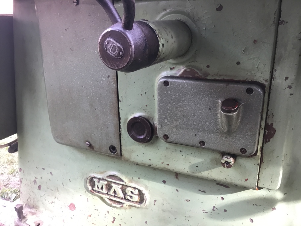

Zdravim kupil som sustruh znacky mas, predavajuci povedal ze to je typ sn 20, no je bez priruby a univerzalu a čerpadla na chladiacu.
Hladam tu niejaku radu a urcenie ohladom presneho typu “mas” sustruhu a sehnani priruby+univerzalu a ak niekto ma nieake typy a radi ohladom neho, dokumentaciu.
Prikladam foto.

Je to MAS SN 20 A, to je už modernizovaný SN 20. Modernizace je v použití uzavřené Nortonovy skřííně a použití amerického kuželu vřetene s přitahovací matkou a kaleného lože. Příruba se bude asi těžko shánět, výskyt SN 20 A je přeci jen o něco řidší než starších SN 20. Na řemenici vřetene chybí 2 řemeny, ale klidně s tím vystačíš, pokud nebudeš brát ty největší špony. A.

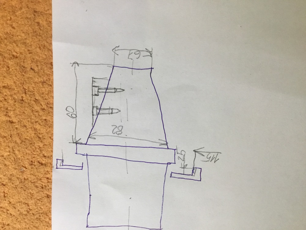

Ahoj,můžeš to specifikovat? Já jsem nedávno koupil desku s průměrem závitu cca 115 ,kužel velký prům.cca 82.Myslel jsme,že mi půjde na EE400,ale doma jsem zjistil,že potřebuju menší..Předělávat je mi jí líto,takže je k mání.

Nazdar, nemam velke posuvne tak pomerane ako sa dalo, zavit 115cca, velky priemer kuzelu 82; maly priemer kuzelu 67 dlzka kuzelu 60, dlzka zavitu cca 25
