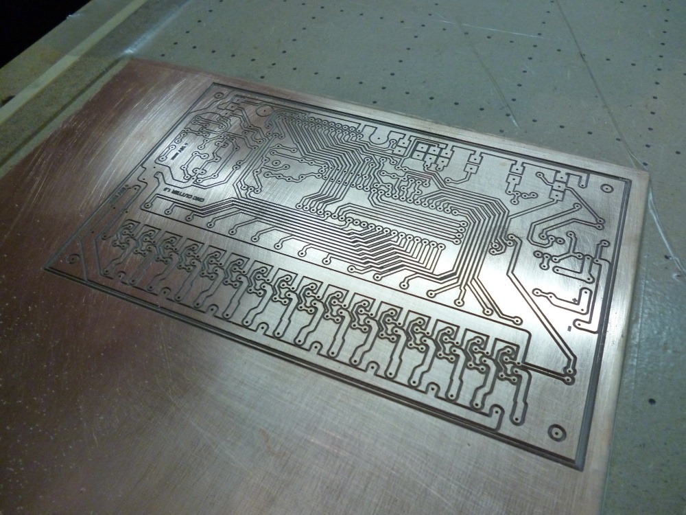

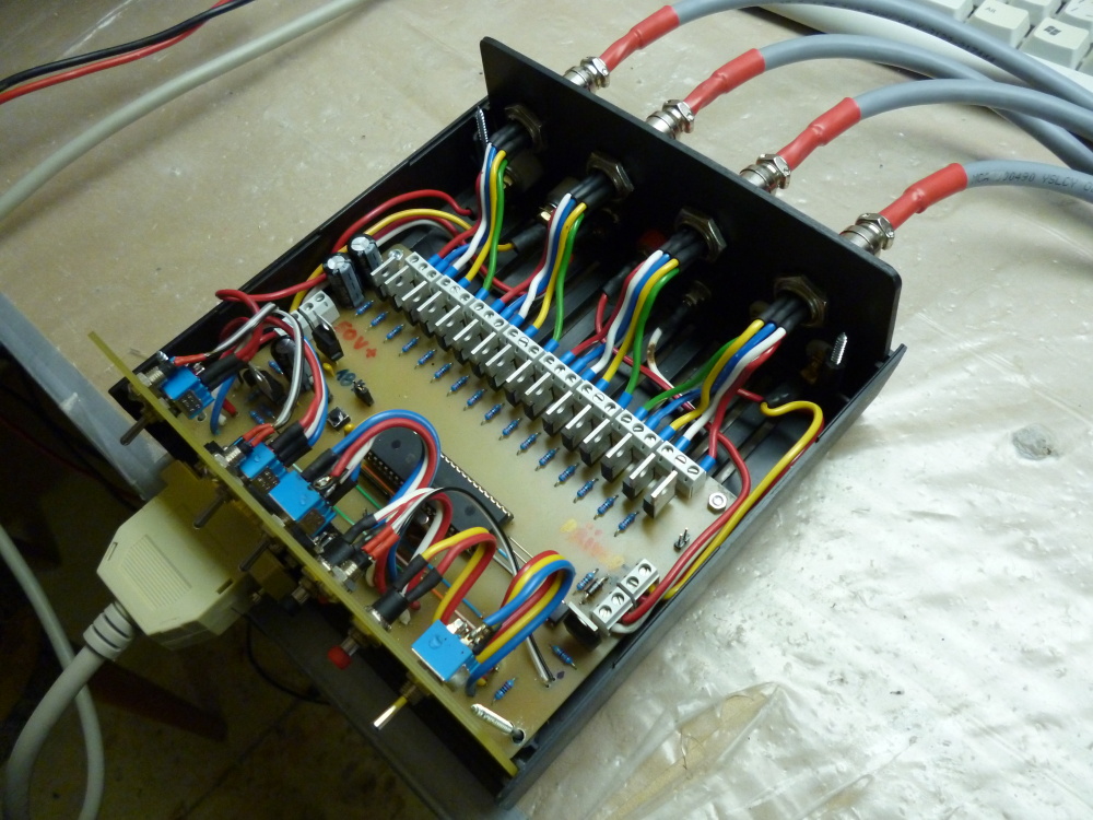

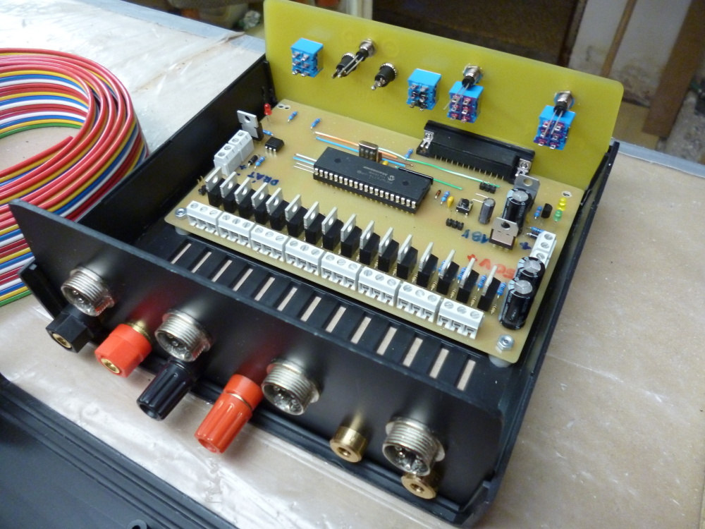

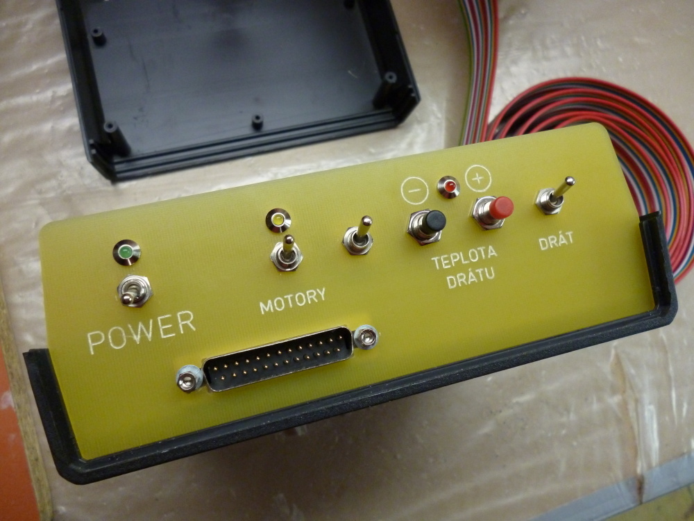

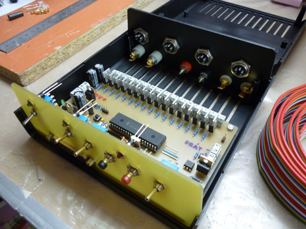

Ahoj pokud bys chtěl elektorniku mohu ti ji sehnat cca za 1500kč na všechny 4 motory + časovač na gfmc nic lepšiho na řezáni kridel neni :-) jinak co tím budeš řezat s takto malým drátem ?

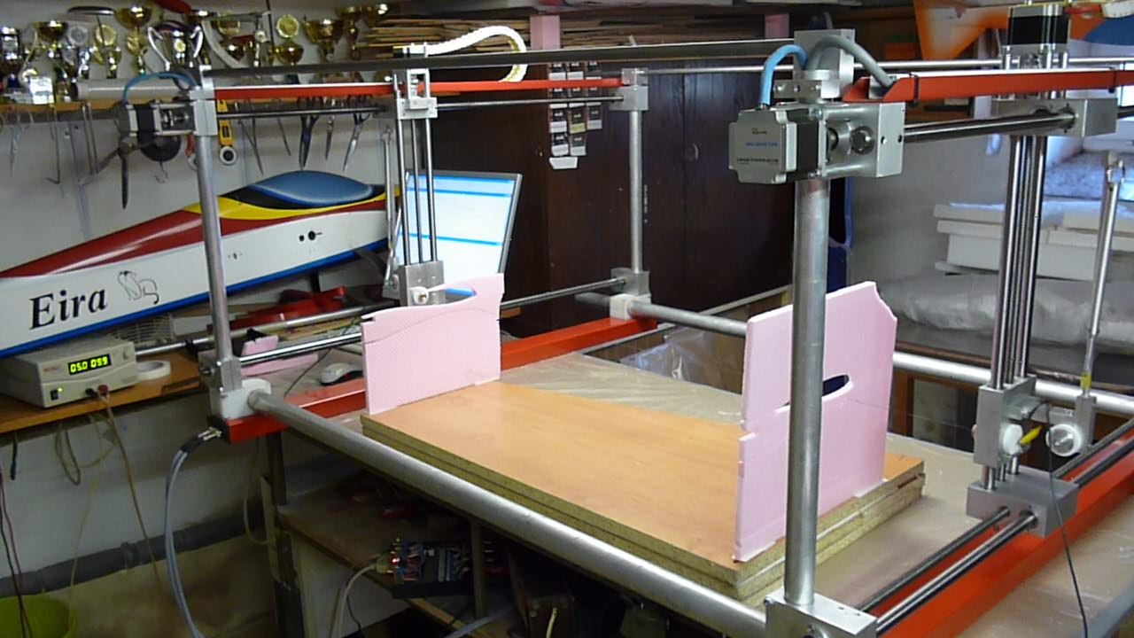

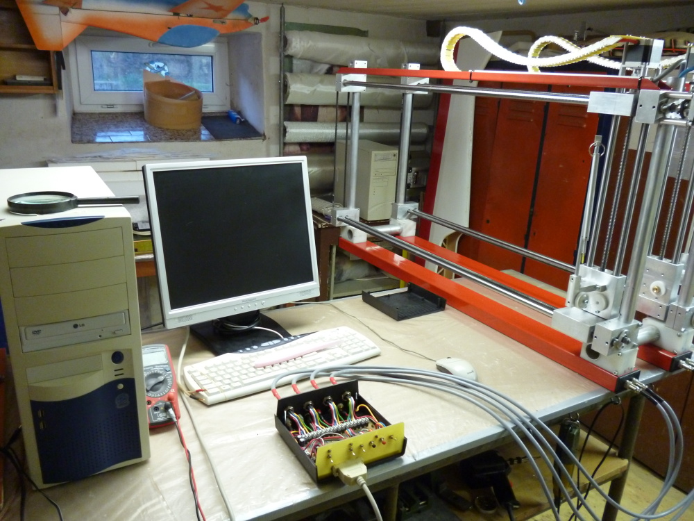

Takto malým drátem nebudu řezat nic. :wink: Je to jen sestavené takto nakrátko aby se s tím lépe pracovalo. Při skutečné práci to mám nachystané až na rozteč 140 cm.
Posílám SZ.
Miloš.

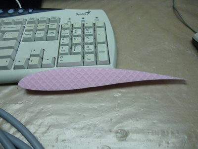

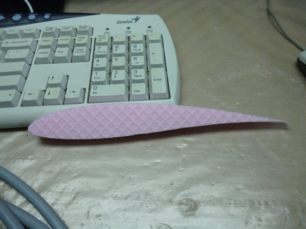

Tak jsem to po velmi dlouhé době konečně trochu rozchodil. Už to i cvičně řezalo.
Ovládáno zatím třicetidenní zkušební verzí GMFC. Elektronika MM 2001. Motory Microcon 23-1414.

Opět Zami = kvalita :D máš to parádní, taky mě čeká uklidit veškerou elektroniku na CNC do krabice, zatím se mi to válí po stole :D takže dobrá inspirace

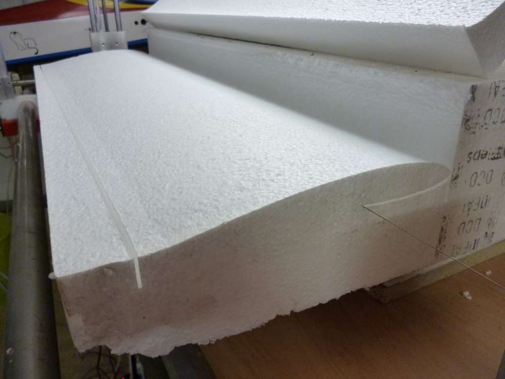

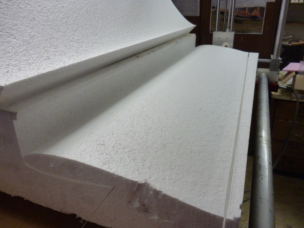

Tak dnes konečně první vážnější zkouška řezání.
https://www.youtube.com/watch?v=XgHY6DW ... e=youtu.be" onclick="window.open(this.href);return false;
a
https://www.youtube.com/watch?v=2ZxN_Nf ... e=youtu.be" onclick="window.open(this.href);return false;

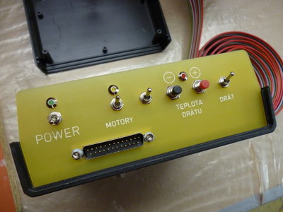

Chce to ještě odzkoušet a doladit teplotu drátu na různé materiály a myslím, že to bude OK. Při zkouškách byla rozteč mezi vedeními drátu 1250mm. Začínám se učit krmit počítač těmi správnými údaji.
Děkuji človíčkovi s nickem "dyntyd" za nezištnou pomoc při výrobě elektroniky.

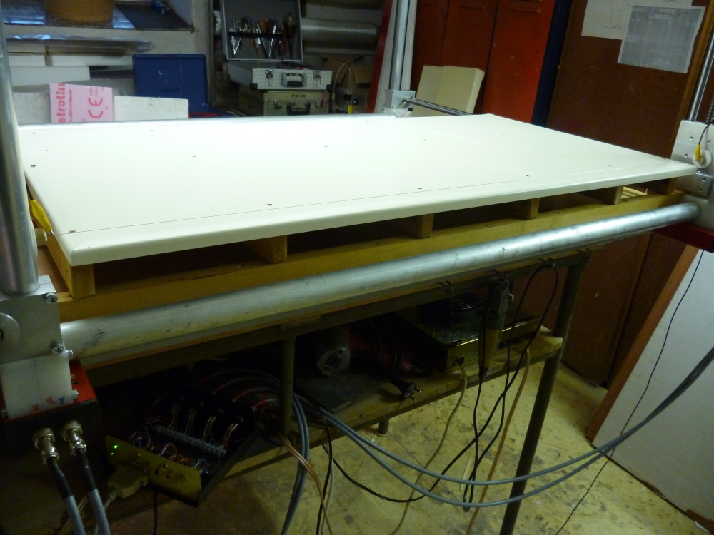

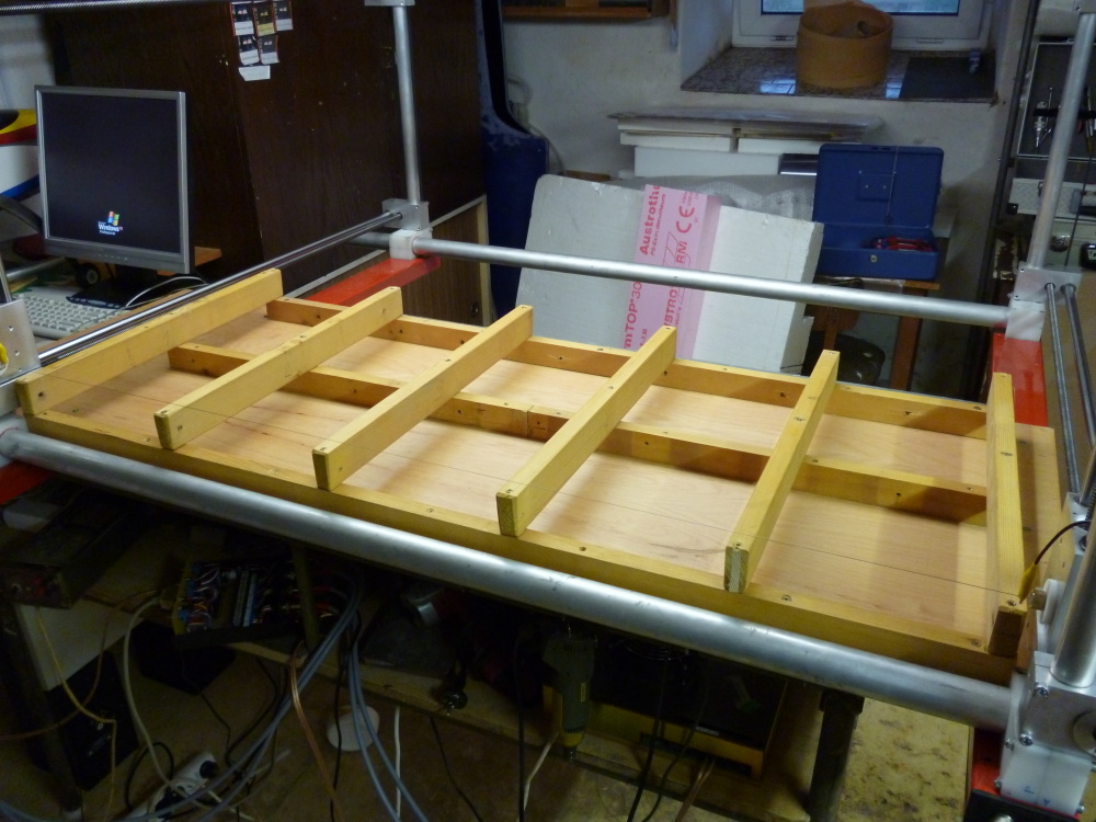

Tak jsem ještě dodělal pokládací stůl.

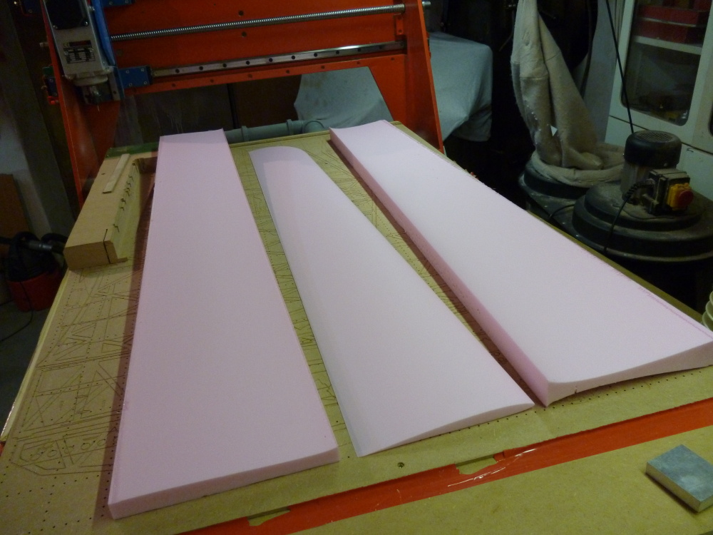

Zjistil jsem také , že pálení XPS je zase trochu jiný level. Ale po delším zkoušení, nastavování a změn drátu a zdrojů jsem se konečně dopracoval k použitelnému výrobku.
