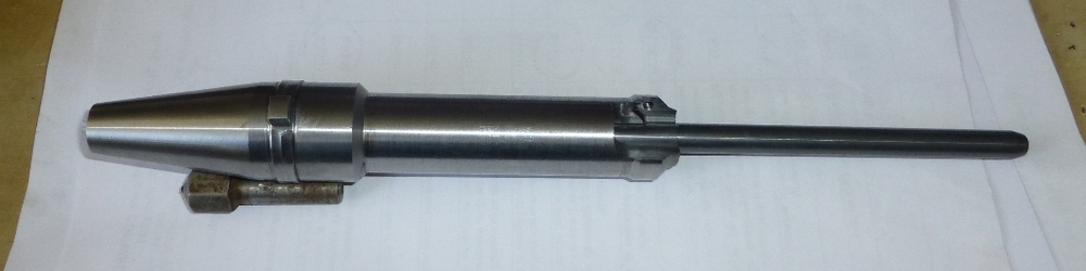

souosost díry a kuželu držáku weldon
Příspěvky: 7627
29. 10. 2018, 6:06
Jak se vyrábí unašeče typu weldon, aby byla zaručena souosost díry a kuželu?
o co jde
na stroji Serdi viz
https://www.youtube.com/watch?v=u8q40Sm_NXw
se používají nástrojové držáky s SK30, v ose je díra pro výměnný vodící trn
viz
https://www.google.com/search?q=serdi+t ... JXcInZuNeM:
potřebuju vyrobit speciální nástrojový držák, sériově vyráběné nelze použít kvůli rozměrům
Prosím, jaký zvolit postup, abych měl zaručenu souosost díry pro vodící trn s kuželem?
díky za radu
pár rozměrů
kužel SK30, tj. velký pr. 31mm, celková délka unašeče 180mm vč. kuželu, na opačném konci než je kužel je v unašeči díra pro vodící trn pr. 9,52H6 o délce cca 70mm
vodící trn je v unašeči zasunut pr. 9,52 délkou cca 75mm, cca 125mm vyčnívá z unašeče ven
trny jsou broušené z karbidu, unašeč je ocelový, zušlechtěný na odhadem 50HRc
potřebuju docílit házivost trnu ve vzdálenosti cca 250mm od začátku kuželu v řádu jednotek setin mm
díky za diskusi a rady

Asi bych přebrousil venek polotovaru sk30 na kulato .
Potom bych si vyrobil přípravek kulatina délka tak 250 přebroušená na kulato a v přední části kulatiny předsoustružená dutina kuželu SK30 ,potom hodit na brusku lunetu a dobrousit dutinu kuželu ,pak už jenom do dutiny upnout polotovar SK30 a brousit jen díry . Vlastně je to postup jako ti brousili dutinu ve vyvrtávačce .
Příspěvky: 7627
30. 10. 2018, 10:07
já jsem to zkusil obráceně
ohrubovat celý unašeč
výstružníkem tu díru pro trn (H6 to asi nebude :D, má to potrhaný povrch ale to je jiný problém)
dát do dutiny ten trn obráceně, kouká na každém konci asi 5mm, weldonšroubkem to utáhnout za těch 9,52
za trn to upnout mezi hroty na brusce
nabrousit kužel
teď to jdu dát do mašiny a měřit jak to šmajdá :D
za chvíli uvidíme

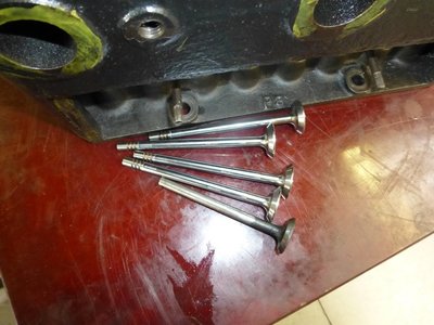

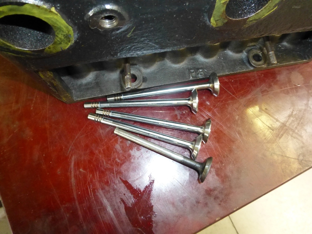

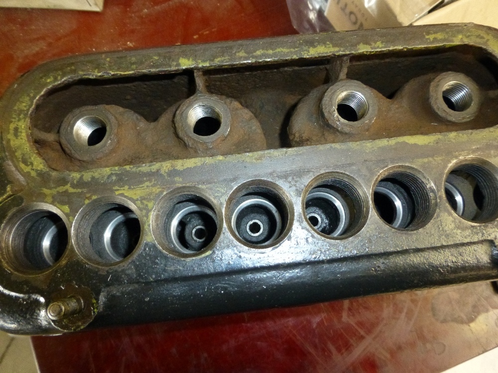

je to jednorázová akce, zafrézování sedel na motoru Praga Picollo

povedlo se
těsní to
