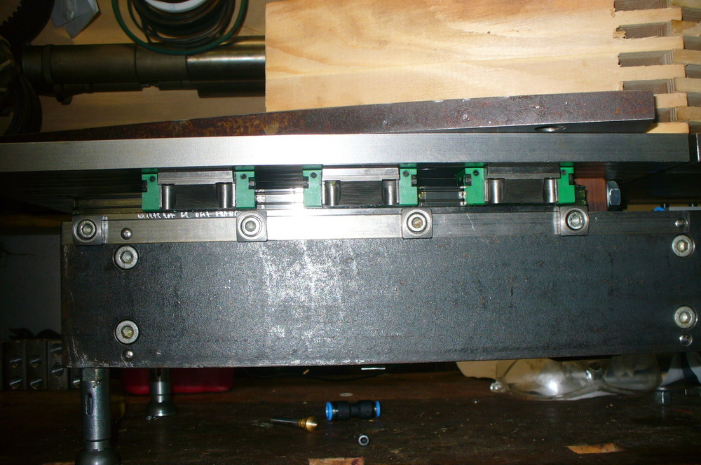

Ofrézovat plechy 18mm z obou stran do roviny takměř nemožné. :D

Jak přidělat lineáry.

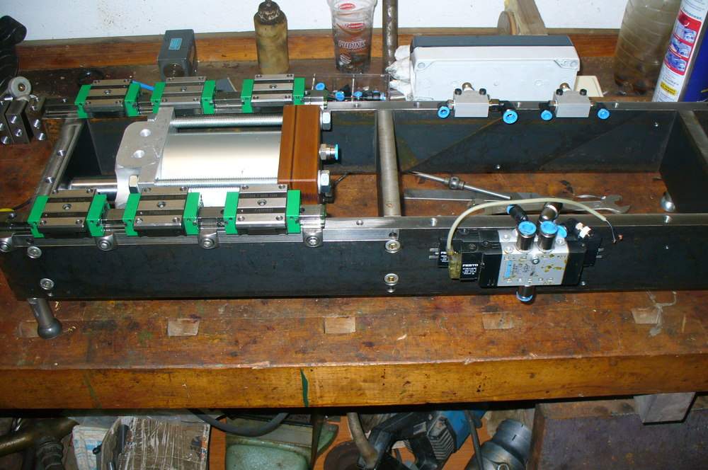

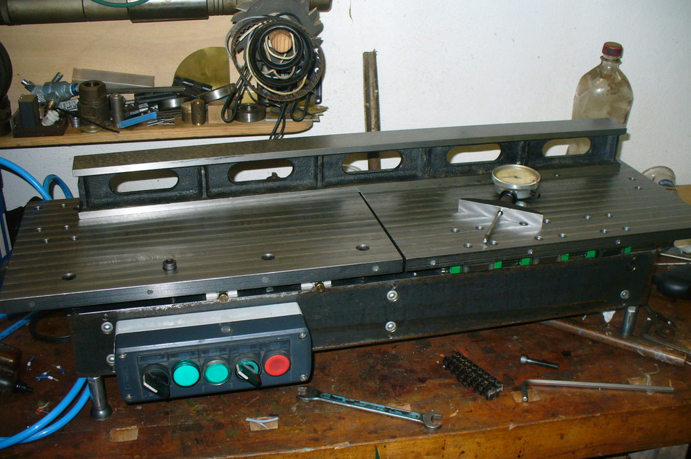

Dělám dva kousky, jeden skoro hotov.Ještě pod lisy udělat stolky na kolečkách.

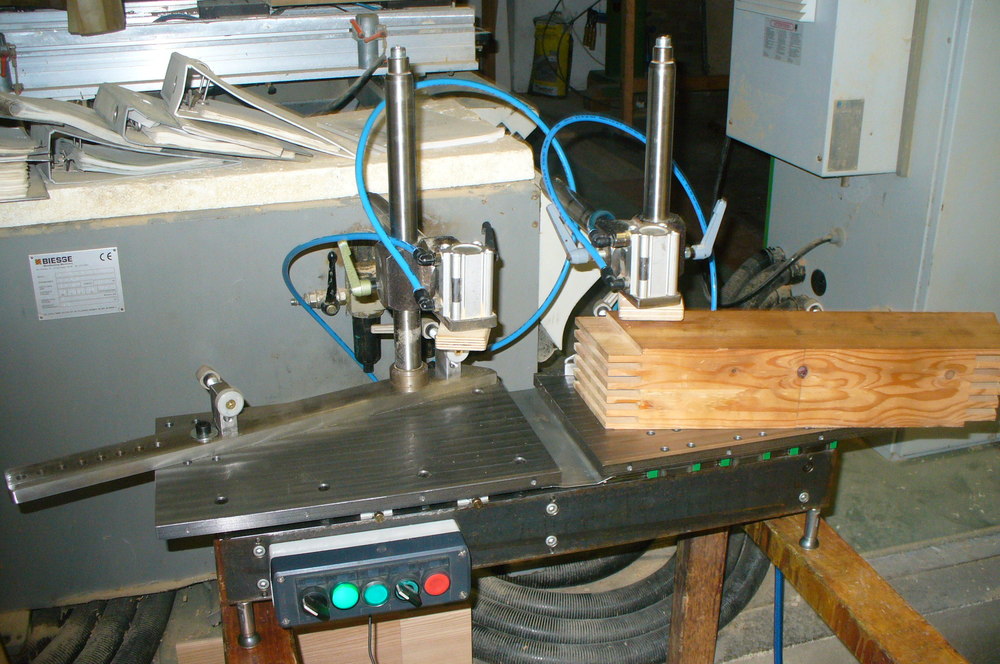

Tak tohle je machrovina - tyto lisy používají oknaři, znám je - ale nikdy jsem to ještě neviděl na lineárech.
Jen jedna poznámečka - ty přítlaky shora se mi jeví dost malé - myslím tím malý píst, malá síla. Jestli chceš, v dohledné době mám jet k renomovanému výrobci oken měnit vozíky na CNC, tak Ti to můžu nafotit - mají tam nějakou rakouskou mašinu

přítlaky tam mam dané z jurtostroje.Jen jako názorná ukázka , ty co tam budou, ještě nemam hotové. :( Stávající jsou pr.32mm ale jinak tam budou pr.63mm, a když to bude málo zapojim to přes násobič tlaku.Zatím lepím krátké kusy,takže mam zezadu zarážku,která brání proklouznutí.
Ty fotky nebudou naškodu. At vidime jak to dělaj jinde. :D
