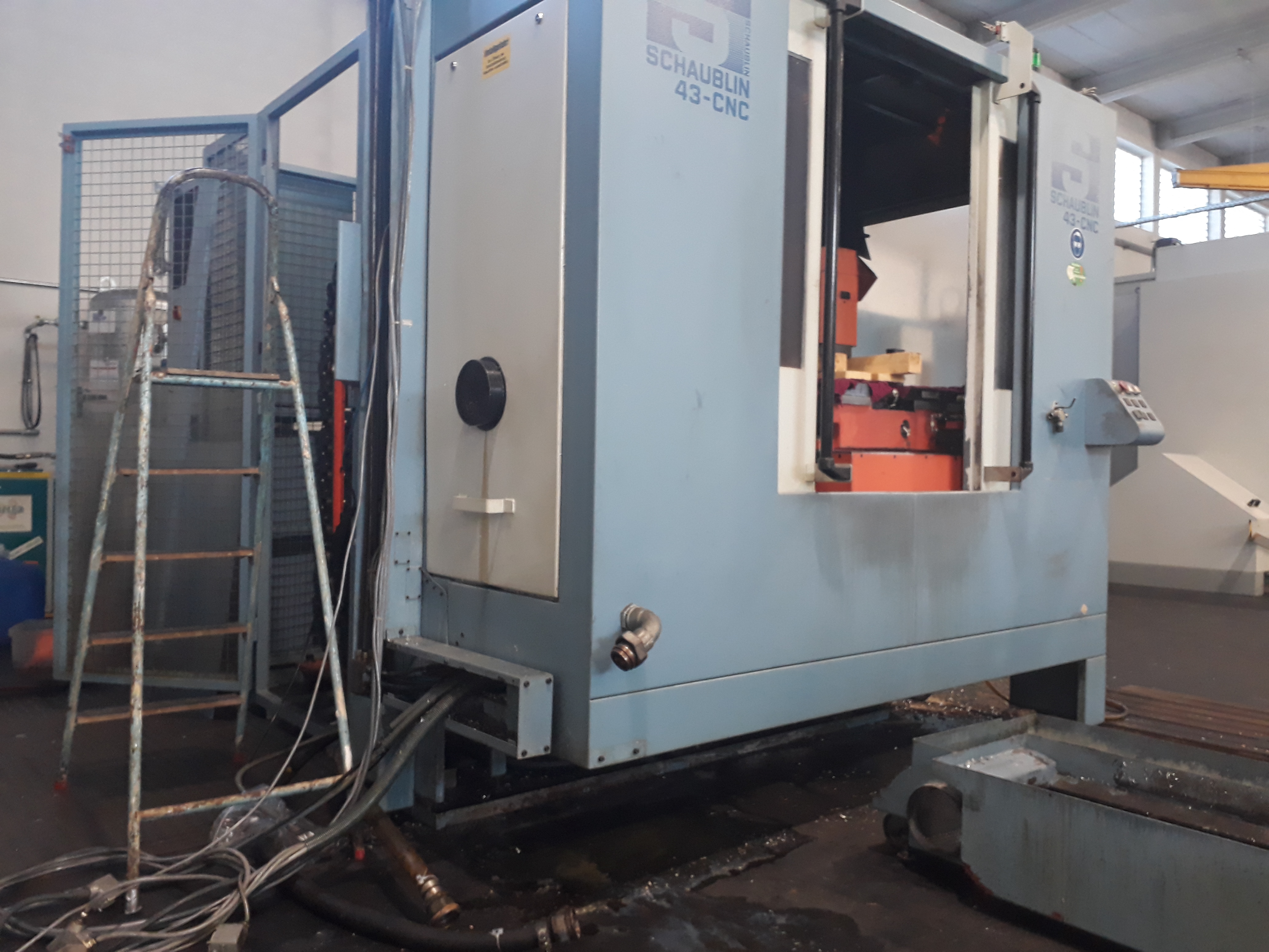

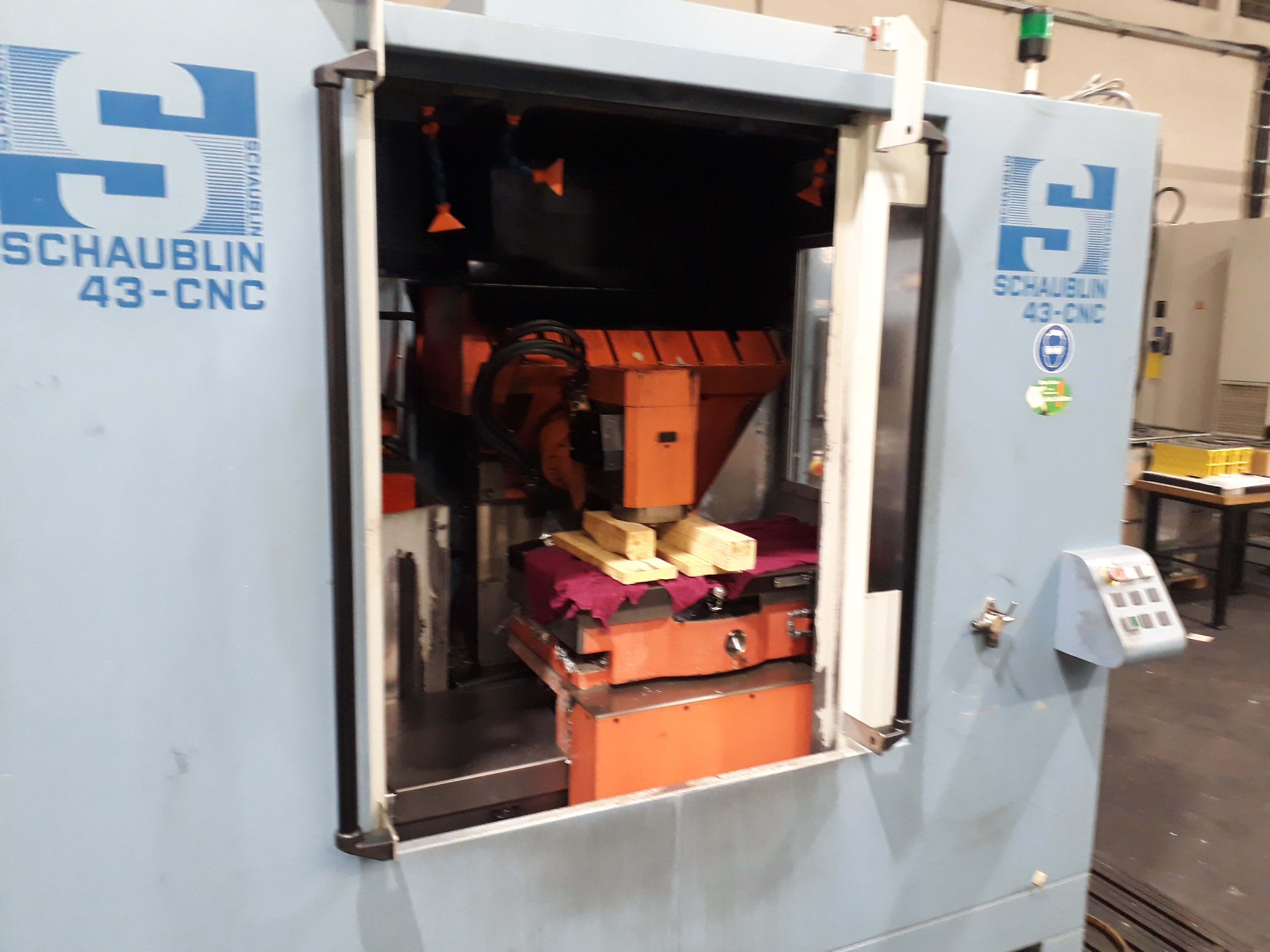

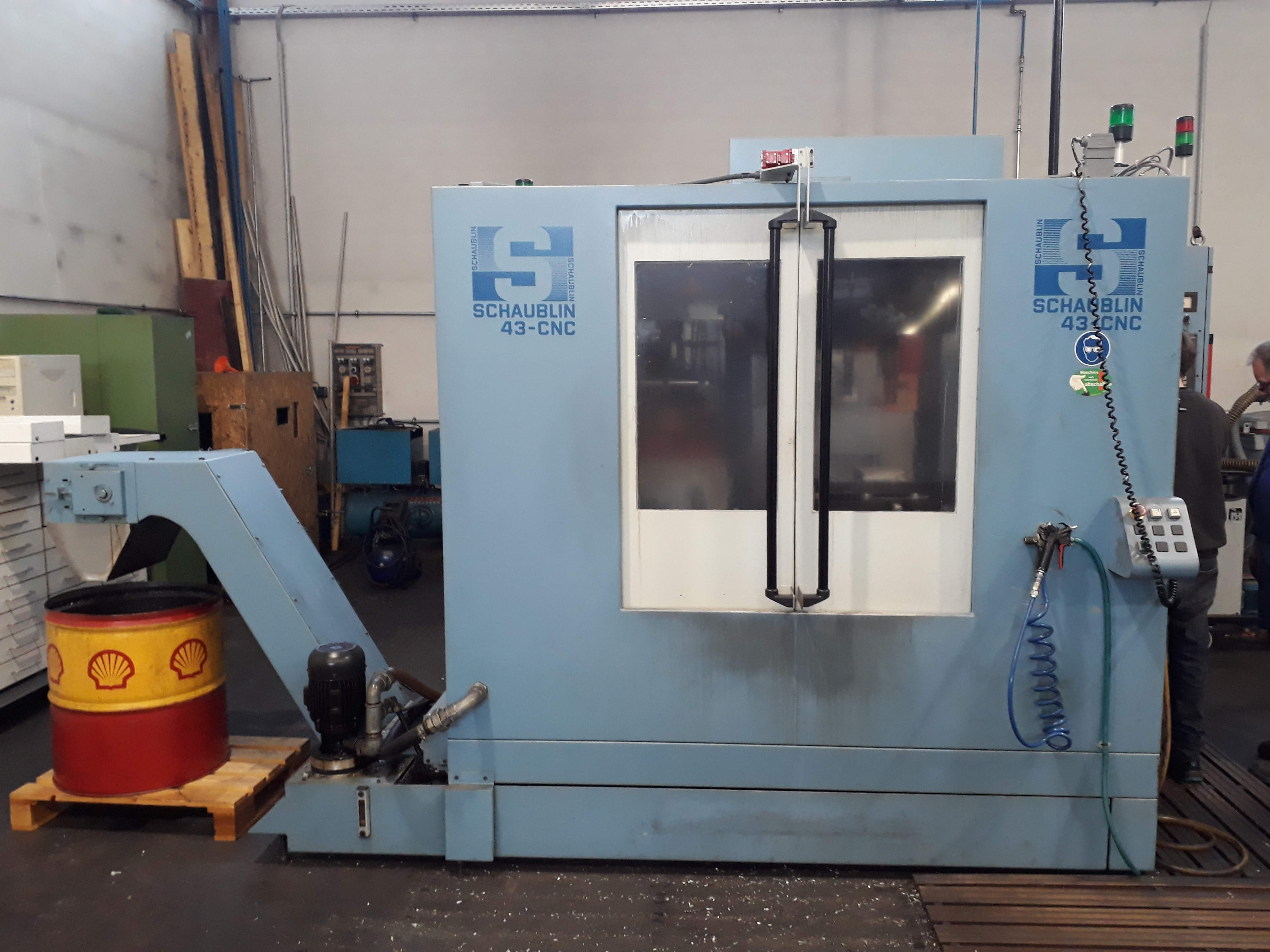

HSC centrum Schaublin CNC 43.
Trochu představím skvost z rukou švýcarských konstruktérů...
Co zatím o stroji vím:

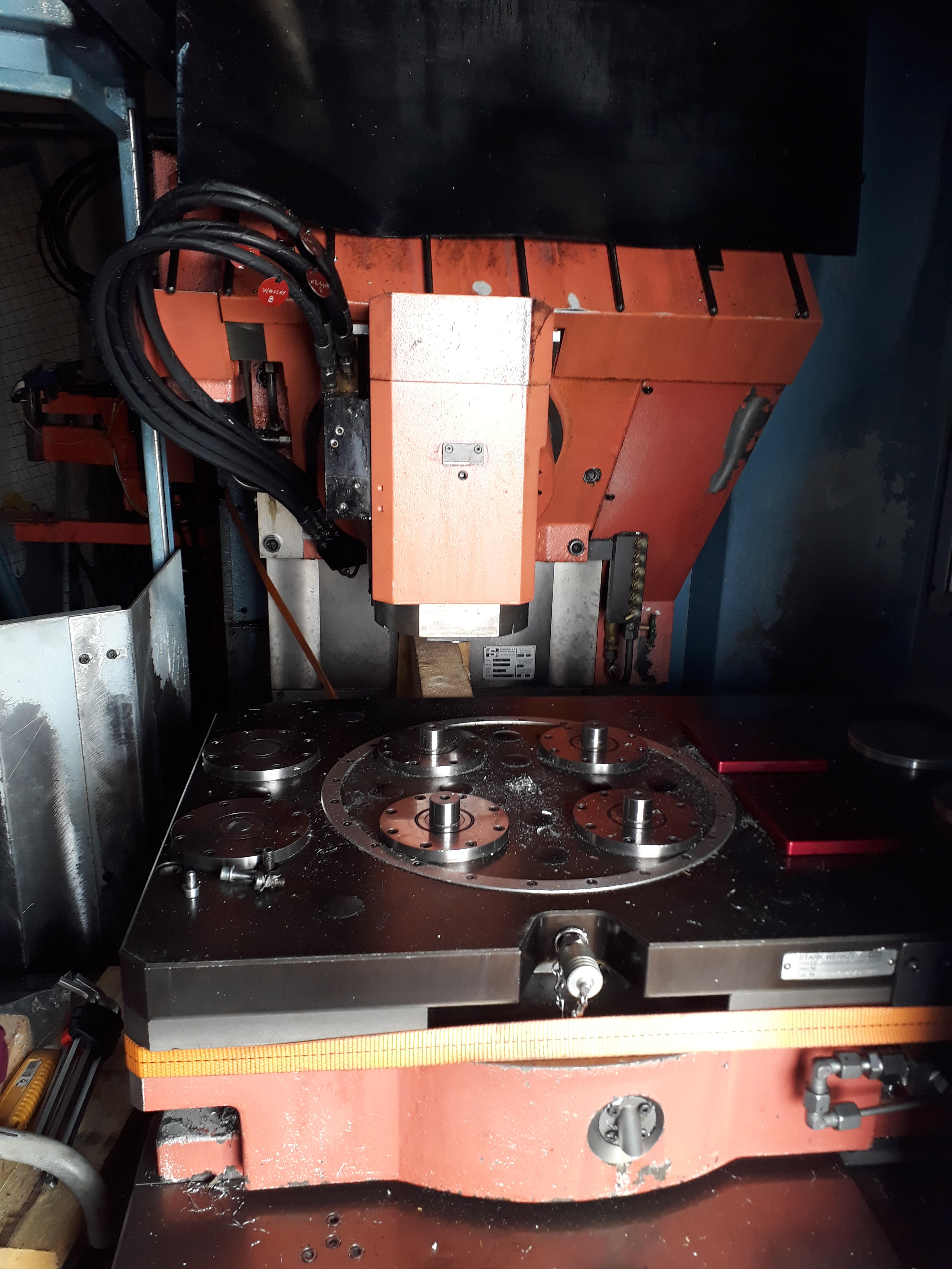

- dvoupolohové (horizontální/vertikální) automaticky stavitelné vřeteno s dvoustupňovou převodovkou 0-4.000/16.000 otáček s dutinou HSK63A
- výkon vřetenového motoru 7,5/11kW
- tlakové chlazení nástrojem
- rozjezdy 720x520x420mm
- Heidenhain pravítka přímého odměřování
- obdélníkový stůl s rotační částí osazený zero-clamp systémem Stark

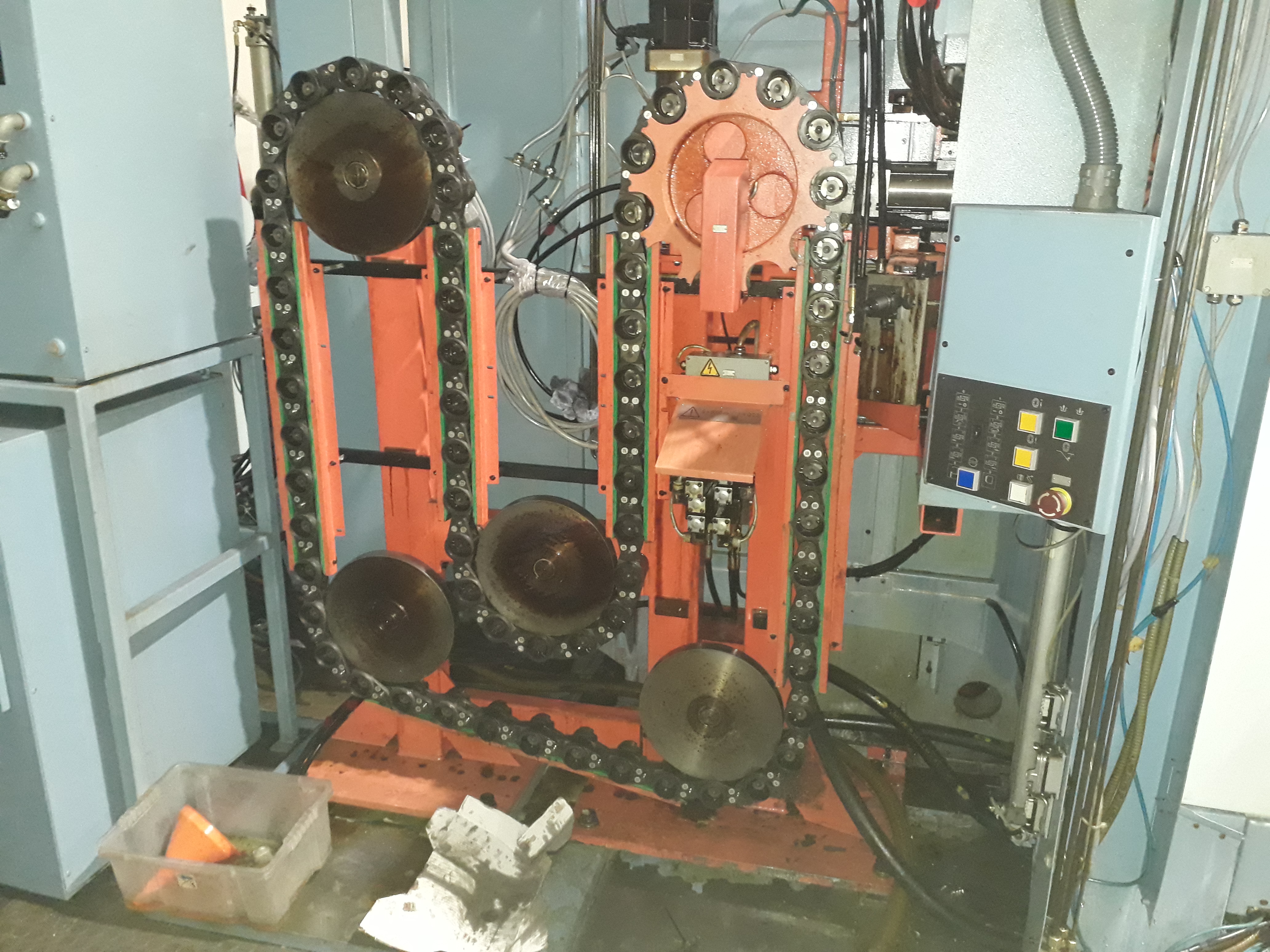

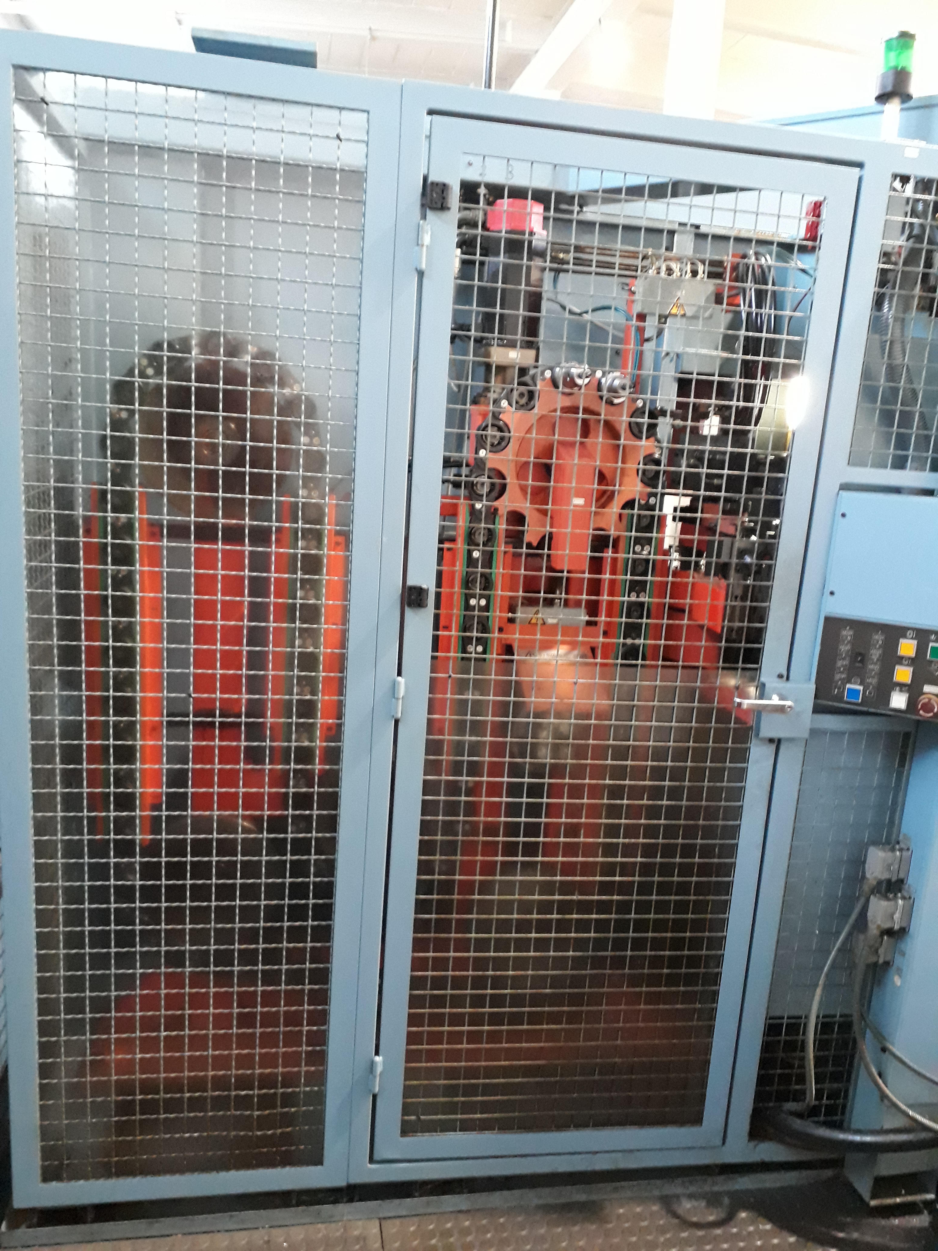

- výměník na 63ks držáků nástrojů
- laserový měřící systém pro dektekci poškozeného nástroje
- obrobkový měřící systém Renishaw s bezdrátovou sondou MP7

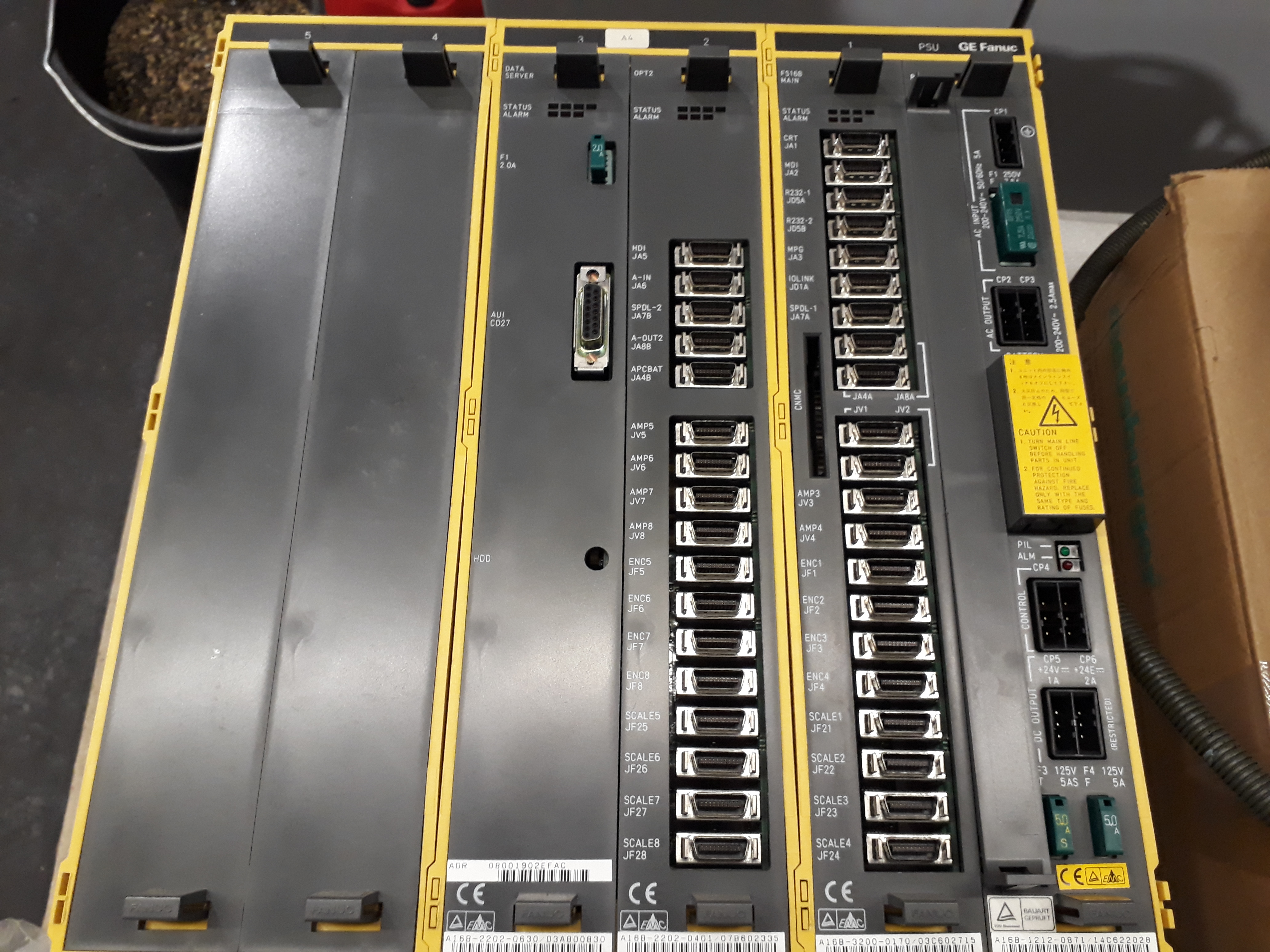

- řídící systém Fanuc 16MB s komponentou DataServer HDD pro uložení programů a rozhraním Ethernet
- příkon 33kVA
- váha cca 6.000kg
- zastavěná plocha 4250x5500mm

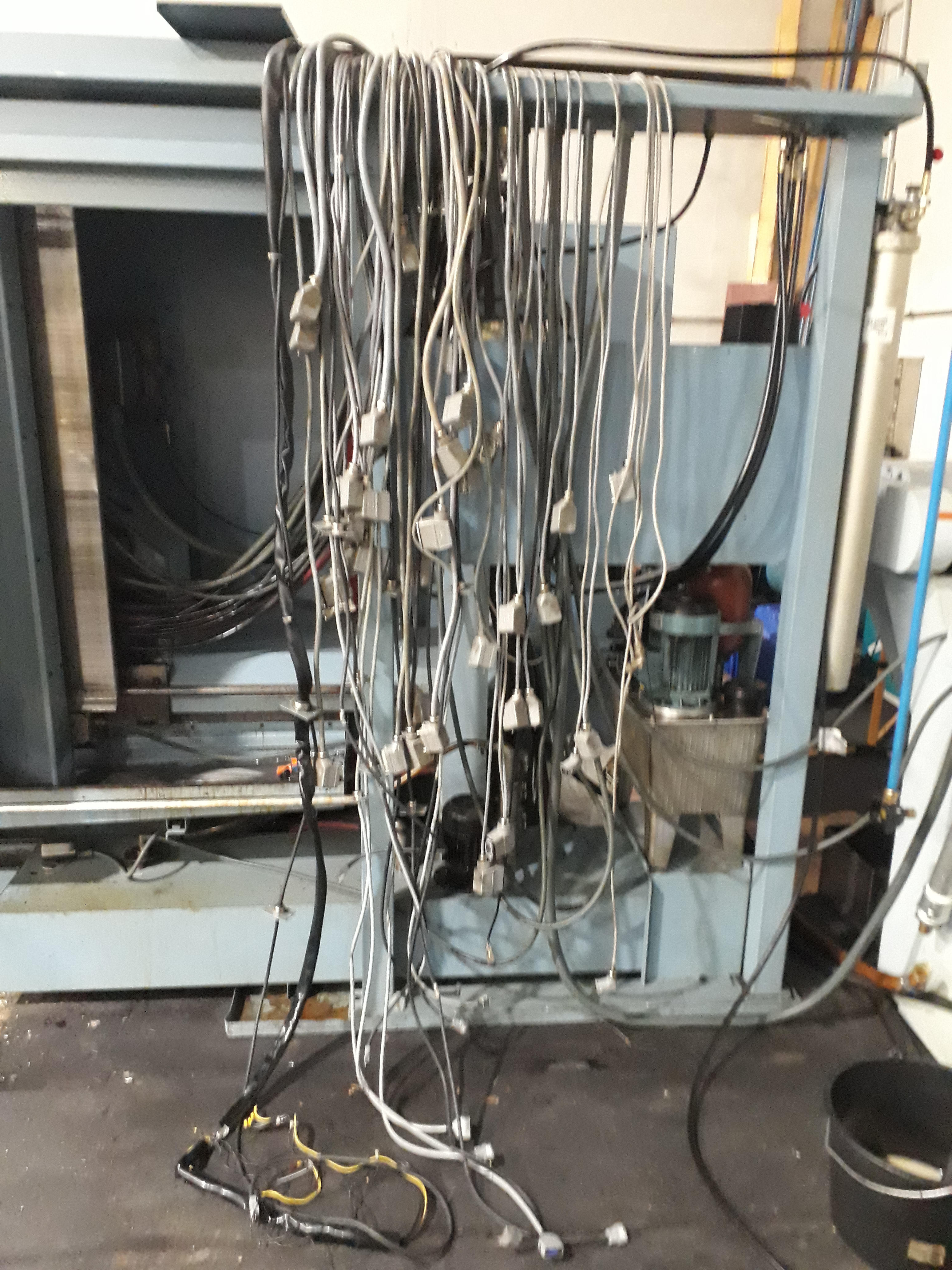

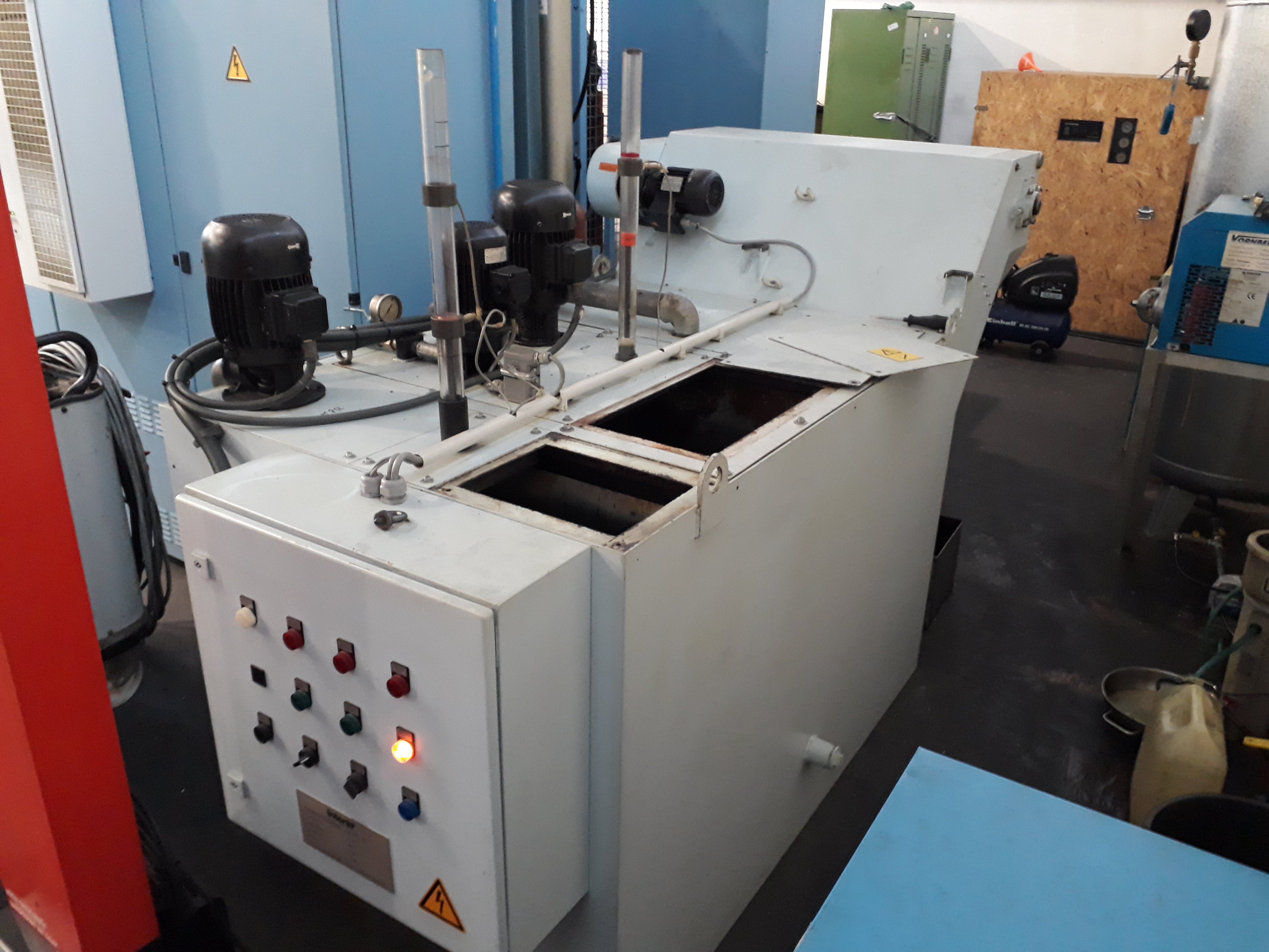

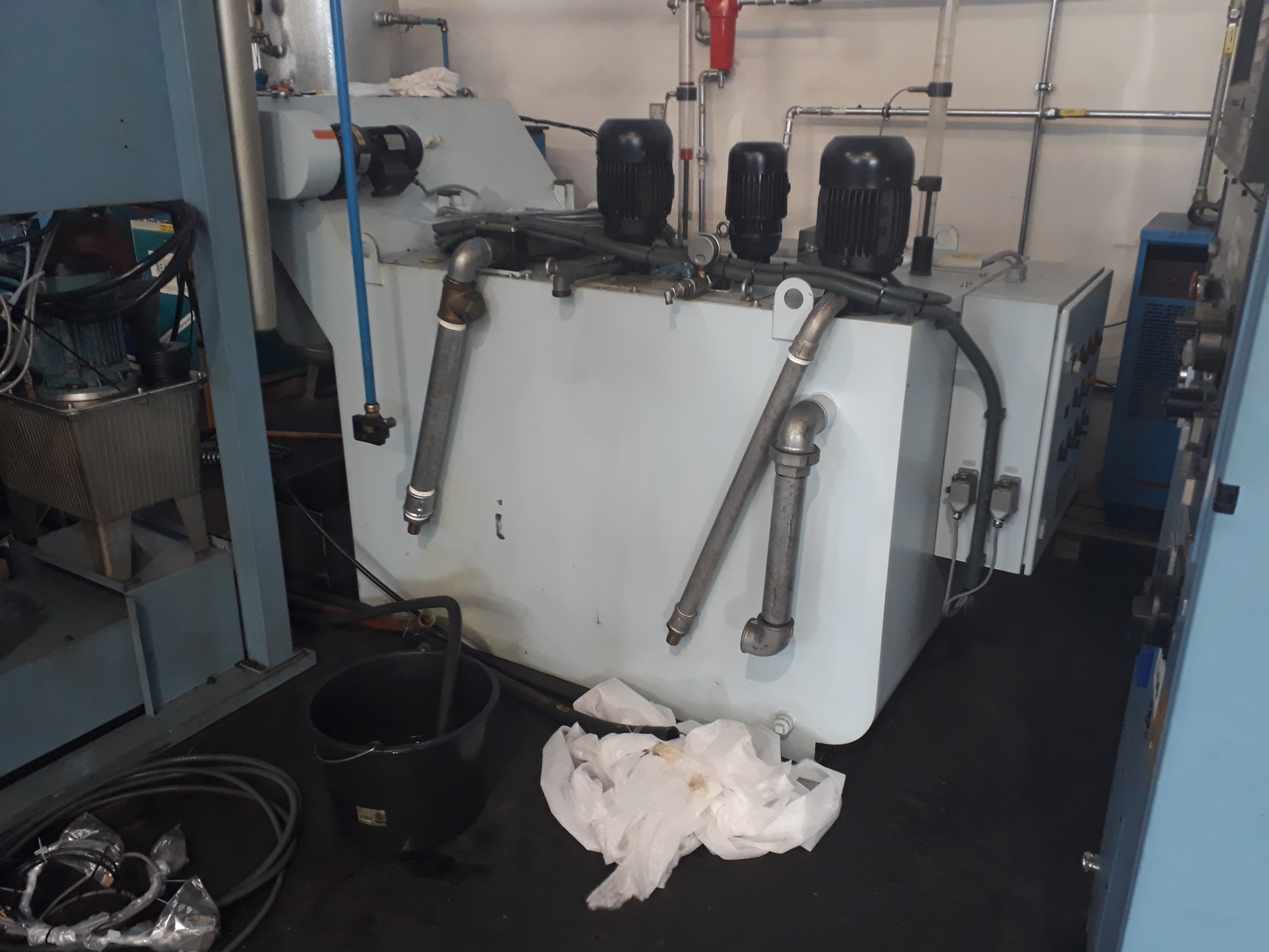

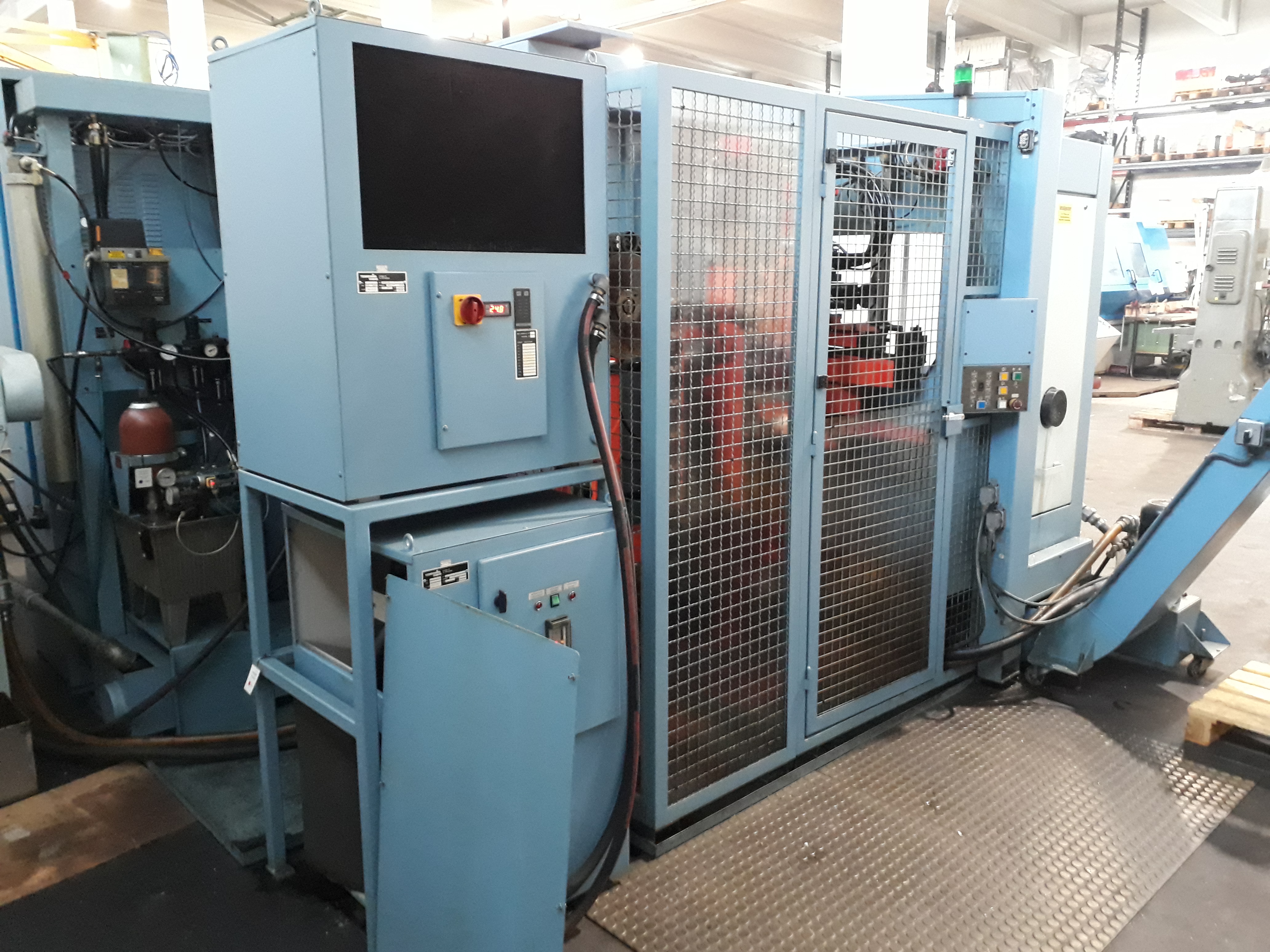

Celý průběh nákupu, dovozu a složení byl velice náročný a znovu bych ho absolvovat nechtěl.
Demontáž probíhala tři dny od rána do večera a vše jsem pečlivě nafotil, označil pro snazší sestavení a zajistil pro bezpečný převoz.
Stroj a jeho komponenty vyplnily celý návěs 13,5m dlouhý.
Zveřejním i pár fotek z demontáže a stěhování, kdyby jste se někdo rozhodoval jestli si pořídíte podobně řešenou mašinu (komponentní) aby jste věděli do čeho jdete :)
Tak snad se vám bude tohle vlákno líbit .

demontáž

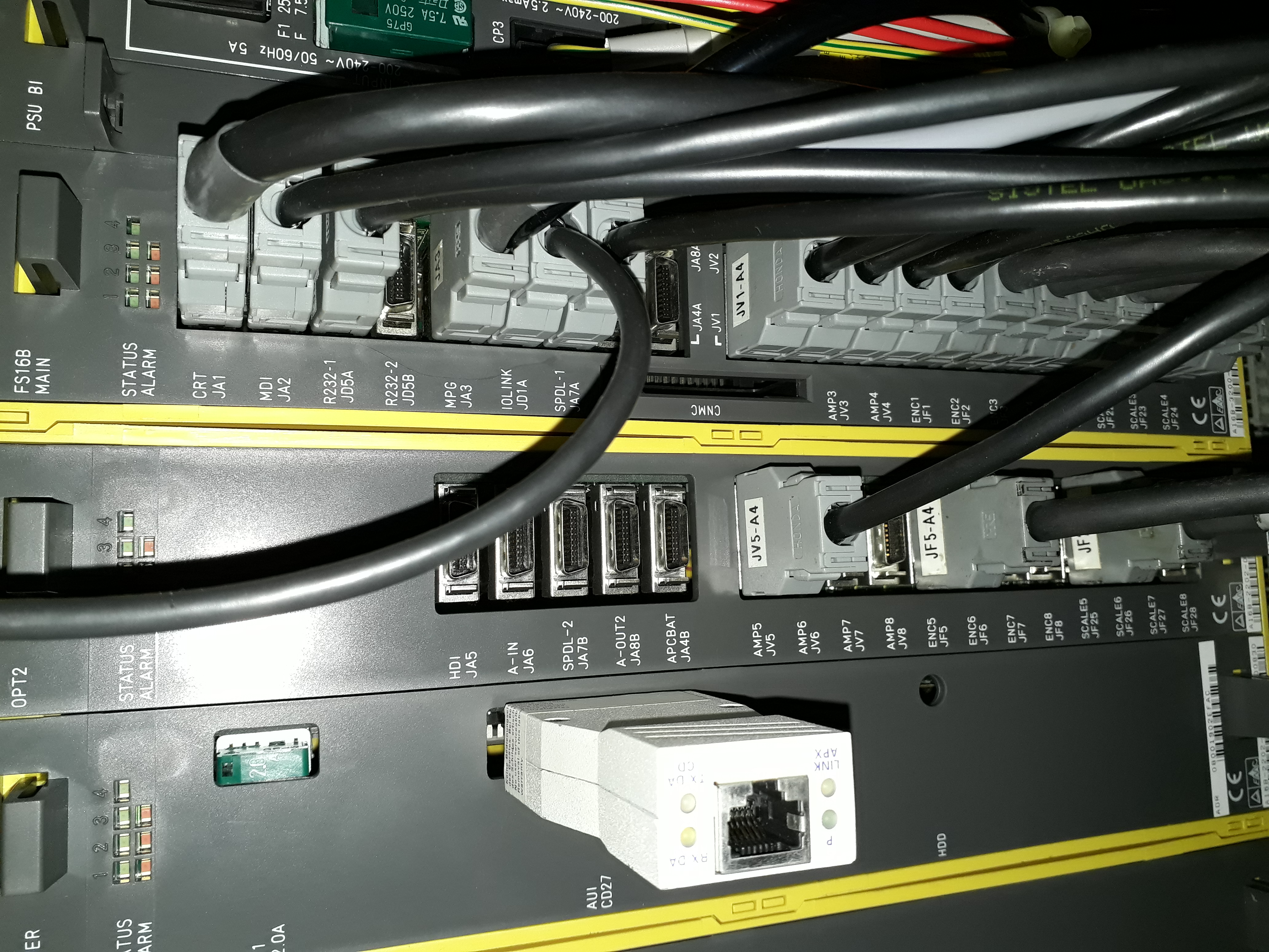

Tak už aby to bylo zapojené a makalo to.
Má to absolutní enkodéry? Nějakou zálohu parametrů jsi udělal než jsi to odvezl?
IQ156
martasg1
Příspěvky: 2216
10. 3. 2018, 2:20
Osazeno Heidenhain pravítkama. Mám k nim protokoly přesnosti.
Parametry jsem nezalohoval nebylo jak. Ale mam je vytisteny.
