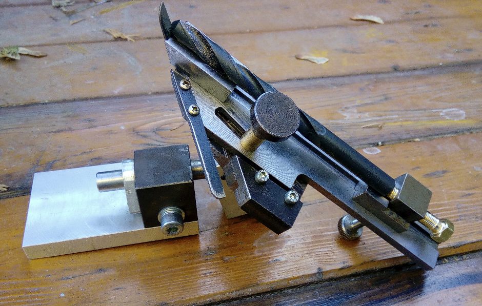

Ahoj kolegovia, po troch vikendoch sa mi podarilo dat dokopy pripravok na brusenie vrtakov na 118 stupnov, priemer do 13mm. Vykresy a fotky z ameriky najdete na:
https://www.dropbox.com/sh/6vgqqv50qa16 ... W7Aca?dl=0" onclick="window.open(this.href);return false;
je to z roku 1951, v palcoch, ale kalkulacka to isti.
Na pridanej fotke je moj vyrobok, vsetko "co dum dal"
Da sa pouzit na lubovolnej kotucovej bruske, ako stolovej, tak stojanovej, treba to len ako-tak vodorovne prichytit, jemne nastavenie kolmosti voci kotucu je mozne povolenim skrutky v tej ciernej kocke.
Popis a navod na pouzitie je na horeuvedej adrese, nejake video som nasiel aj na YT:
https://www.youtube.com/watch?v=neLLN4BGC0A" onclick="window.open(this.href);return false;

jde o broušení po kuželové ploše - asi nejde nastavit jiný vrcholový úhel ale s tím se dá žít.
chytře je vymyšlené nastavení podle průměru vrtáku (přesnější by prý bylo podle tloušťky jádra vrtáku - ale při předpokladu normalizované výroby vrtáků to nemusí vadit)
(sesbíral jsem info z webu a místního fora a vyšla mi korekce podle průměru ve tvaru křivky - zde je to přímka - netuším co je správnější)
trochu může vadit, že se brousí na boku brusného kotouče - a na to není klasický kotouč/bruska stavěný - obtížněji se to bude rovnat (původní autor má v návodu .pdf hrncový brusný kotouč)
Myslím, že to je šikovný pomocník na použitelné broušení vrtáků
snad autor přidá časem zkušenosti jak se to osvědčilo :-)

Uz dlhu dobu som hladal pripravok na brusenie na kuzelovej ploche. Teoria je popisana v knihe Obrabanie kovov,nafotim a pridam sem obrazky,az budem v dielni. Staviam k tomu aj vretenik,len mi zatial nedosli loziskove domce. Uhol by sa dal prerobit jedine pri vyrobe pripravku,ale kedze pouzivam iba 118 stupnove vrtaky, postacuje.A hlavne som to staval kvoli velkej zasobe starych kvalitnych vrtakov,ktore potrebuju nabrusit. Ano,su machri,co to zvladnu v ruke,ale pripravkom mi to ppjde jednoduchsie a presnejsie.

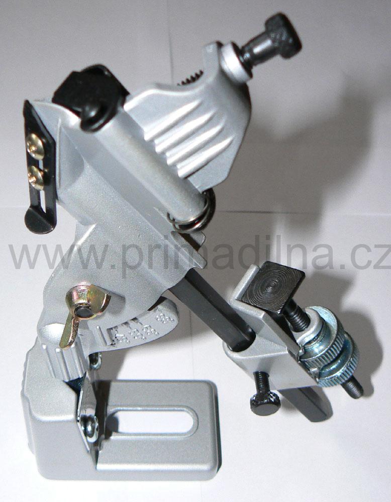

je nejaký zásadný rozdiel vo funkcii v tomto komerčnom prípravku a v tom vyrobenom?
Viem že tomu komerčnému často bol vytýkaný problém s presným otočením vrtáku a s nastavením prísunu. Prísun je najlepšie urobiť samostatným pohybom celého prípravku na nejakom malom suporte a otočenie riešili borci takou svorkou čo sa naložila na vrták.

To ano je to rychlé je to jednoduché, ale neřeší to rozdílnost délek břitů....to znamená že pokud nepoužiješ pro kontrlolu nějakou šablonu (např. https://www.kovonastroje.cz/Meridla/Mer ... gLdiPD_BwE ) a případné rozdíly délek břitů neodstraníš tak se stane ,že ti vrtá jen jeden břit a ne dva což pak vrtá větší díru než je vrták a taky nevrtá tak rychle.
ovšem věc se změní pokud si uděláš vzadu doraz, aby vrták se oněj opřel to by pak mohlo fungovat pěkně.
