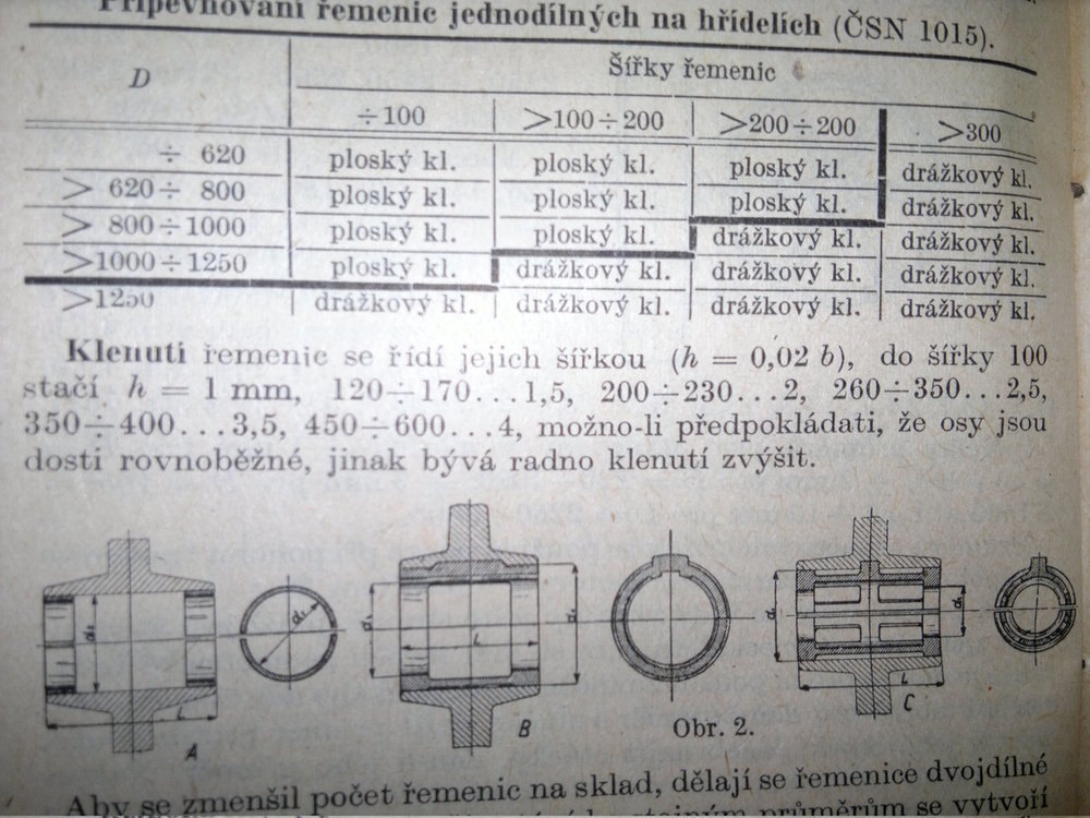

v nějakých plánech jsem viděl, že rozdíl malého a velkého průměru jsou 1-2% tedy pokud máš na kraji průměr 50 měl bys mít uprostřed 50,5-51mm a prohnat to obloukem

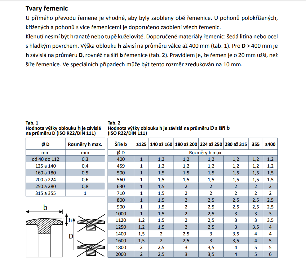

Tu něco píšou : http://mve.energetika.cz/prevody/remeny-ploche.htm

Ono na tom tvaru ani nějak kriticky nezáleží. Princip je ten, že plochý řemen na kónické řemenici "cestuje" směrem k většímu průměru, takže dvojkužel nebo kužel-válec-kužel taky úplně stačí, hlavně se to snáz vyrábí.
No, tím dvojkuželem, nebo kužel/válec/kužel si právě nejsem jistý ... ikdyž na výrobu by to bylo snažší, to je jasné. Všeobecně je jasné, že řemen se středí k vyšší (rychlejší) části řemenice. Otázko uje jak se bude chovat, zda nebude kmitat do stran a podobně. Docela rád bych si nechal poradit od někoho, kdo něco podobného vyráběl ..... Na Reko jsem něco našel, ale za zcela objektivní bych to asi taky nepovažoval, ikdyž smysl to dává ...

System od oka, primerene, asi takhle. Mi funguje k plne spokojenosti na mnoha prevodech.
Proste od ruky jemny bombirung, aby to uz bylo patrne ale nic moc velke, pak prejet pilnikem a snirglem.

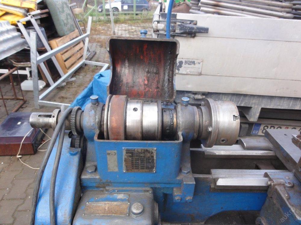

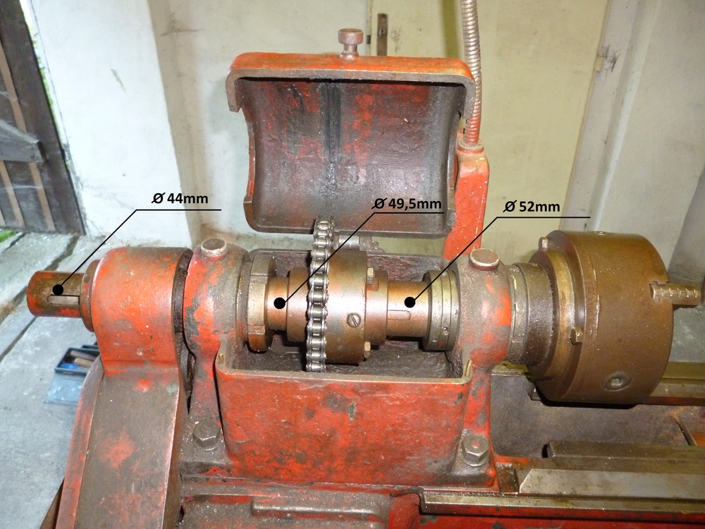

V neposlední řadě mě zajímá, jak ten, kdo řemenice již vyráběl udělal také jejich odlehčení .... a ještě více mě zajímá, jak plochou řemenici na vřeteno upevnit. Na obrázku v příloze je téměř identický soustruh jako mám já. Plochá řemenice tam bude zajištěna pomocí červíku na střední řemenici .... ale byla taková řemenice zajištěna normálně klínkem (perem) ? Podotýkám, že vřeteno je kuželovité ....
Díky všem za typy a fotky, už to vypadá nadějně ...

Ja tomu teda prd rozumim, ale o post vys je obrazek, kde mimo tvaru remenic je i popis jakym klinkem se zajistovaly, takze bych rekl, ze ano remenice byly jisteny klinkem.
