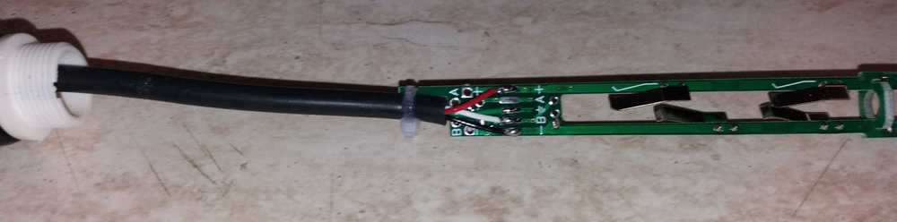

No a po oměření bohužel nesedí pozice OLED display na nové desce oproti původní třísegmentovce.
Takže to ani rozumně vyměnit nelze.

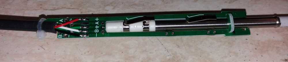

Ještě několik obrázků z rozborky

No přiznám se, že do toho se mi nechce - třeba to někomu udělá radost jak ta pájka na DC tak samotná deska - mimochodem blíží se vánoční besídka

No pokud bys měl zájem tak Ti mohu poslat jak plošňák s OLED a tu LED verzi aby sis to oměřil sám
To je škoda, že ti páječka místo radosti přinesla frustraci. Nevzdávej to, ještě to dobře dopadne.
Nedá se ten hliníkový plech ofrézovat, pokud ho nechceš mít ohlodaný od pilníku? Nebo ten krycí panel udělat úplně nový, třeba z plastu?
Na těch fotkách rozebrané ručky nevidím termistor. Je tam a já ho jenom nevidím, nebo tam není?

No o to opracování nejde - mně se to nechce dělat a tak jsem to vyřešil další objednávkou tentokrát už s OLED displayem.Mex píše: ↑10. 11. 2018, 5:04 To je škoda, že ti páječka místo radosti přinesla frustraci. Nevzdávej to, ještě to dobře dopadne.
Pájecí stanice na 230V je v pohodě.
Proto tuto na DC 12 -24 V s LED, včetně té desky s OLED ti Mohu poslat na hraní.
