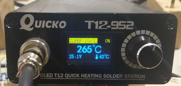

Snad nejvíc jsou na trhu viditelné výrobky Quicko, ale zrovna ty jsou jedny z mnoha, jejich konstruktéři místo studia fyziky asi chodili na sociální studia. Jejich výrobky jsou osazené 4-pinovými konektory, přičemž k plnohodnotné funkci té páječky je jich třeba nejmíň 5. Z toho by se fakt jeden posral.
Už jsem v zoufalství z toho bordelu zvažoval udělat si k tomu vlastní elektroniku a bednu. Ale pak jsem se na to vyspal a asi tomu dám ještě jedno kolo pokusů. Vypadá to, že výrobce Aiyima asi chodil jak na fyziku, tak navíc i trochu přemýšlí. Ke své OLED elektronice dělá krycí panýlek, který je asi z nějakého kouřového plexi, takže je částečně průhledný a nemusí se navzájem ladit rozměry displeje a výřezu v krabičce. Navíc z hodin fyziky ví, že je tam třeba nejmíň 5 drátů.

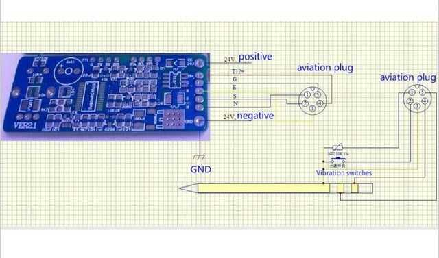

No k té desce OLED zvlášť schema je:

Zdenek Valter píše: 12. 11. 2018, 7:23 No k té desce OLED zvlášť schema je
No jo, ale měl jsi to schéma předem?

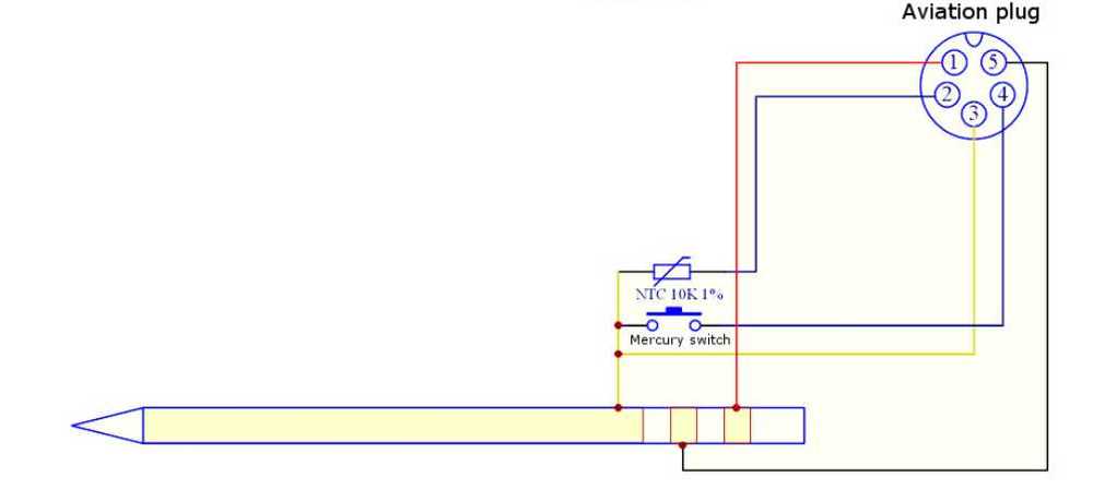

Díky za info - pokud jsem si všiml tak ten pátý vodič u schemata desky je zapojen na nějaký spinač (Mercury switch).
Víte někdo k čemu slouží?
Přkládám trochu více čitelnějsí schemata s Aliexpress

13. 11. 2018, 8:05
mercury switch - rtuťový spínač
skleněná trubička různého tvaru se zatavenými kontakty a kapkou rtuti uvnitř
při naklonění se rtuť přeleje a spojí - rozpojí kontakty
v daném případě využití netuším

13. 11. 2018, 8:54
Předpokládám,že se pájka ve vhodné poloze vypne nebo sníží teplotu (např. ve stojánku)
rtuť se dnes nepoužívá, nahradila ji ložisková kulička :(

13. 11. 2018, 10:25
picom píše: 13. 11. 2018, 8:54 Předpokládám,že se pájka ve vhodné poloze vypne nebo sníží teplotu (např. ve stojánku)
Jo přesně tak v klidu se nejdřív přepne do sleep modu a pak do power off.
Jak na ní šáhnu zapne se do normálu.
