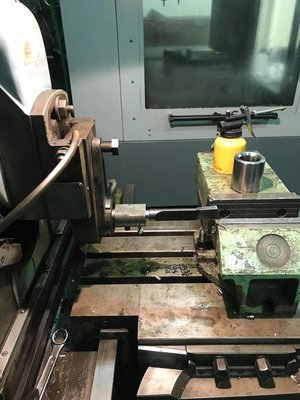

Zdravíčko pánové,
chtěl bych ty z Vás zkušené v obrážení požádat o nějaké drobné rady. Jsem čerstvým majitelem obrážečky Strigon GH400, poměrně slušný stroj v docela dobrém stavu. Nicméně nejsem moc kovaný s technologii obrážení a tak potřebuju osvětlit několik málo věcí:
* při obrážení drážky dochází k docela velkému odklonu nástroje
* současně s odklonem vzniká poměrně velká náběhová hrana na čele drážky
Z toho vyplývá, že při nastavení výškového dorazu, který odpojuje hlavní motor se stane to, že na jednom kuse nastavím doraz, tak aby hloubka drážky seděla přesně, ale na dalším kuse už je samozřejmě úplně někde jinde. Je to docela problém, potřebuju obrážet docela dost drážek a ladění není možné na každém kuse :D.
Nevím zda jsem vůbec zvolil dobrý držák či nástroj, držáků mám vícero ať už přímo broušené nože viz. foto nebo držáky na kulaté nebo hranaté radeca.
Budu rád za každou dobrou radu co s tím a jak vychytat detaily pro úplnou spokojenost :)
Díky, KOVOS :D

Ten nůž by měl být břitem dolů.
U mého stroje mám mechanizmus, co zaklapavá nůž, vyběhaný. To zaklapnutí se realizuje třením bronzového bloku v U-drážce vedle smykadla kde pohyb toho bloku se přenáší lankem do odklápěčky nože. Mělo by stačit vypodložit to účko nějakým plechem případně ještě seřídit napnutí lanka. Případně to odklapávání rovnou vyřadit. Na to je tam z boku kolíček.

Z fotky to není moc dobře vidět, nemáš ostří nože nahoře?

A ještě si myslím, že ten koncák nebude moc přesný, možná bys mohl zapojit hodinky a kontrolovat hloubku na nich a ručně ten hobl přerušit.
Jinak kdybych to fotil jako ty, tak se mi taky v záběru objeví CNC frézka. :D

Co se týče natočení nože, tak ano teď je vzhůru břitem. To bylo spíše jen pokus. Měl jsem jej i břitem dolů a nic se relativně nezměnilo. Odskok přes bovden teď nefunguje, mechanismus někdo demontoval a nesložil ho zpět kompletně. Musím dodělat jeden díl. Co se týče samotného spínače, tak samozřejmě ono to asi moc přesné nebude, nicméně rozdíl třeba milimetr je docela dost, to je i dost chodů berana. Koncový spínač budu předělávat celý na jiný způsob, kde se bude most realizovat odpojování přesně s mikrometrickým dorazem, ale potřebuju se předně dostat na nějaký uspokojivý výsledek :D . Hodinky samozřejmě asi teď budu muset používat a hlídat to.
Díky za rady a kdyby někoho něco napadlo, tak pište :) .
Taky je v hlavně myšlenka využití DRO s digitálním výstupem při dosažení hodnoty a tím odpojovat posuvy nebo motor :)

Tak jsem to ještě celé přehodil, tak aby břit směřoval dolů, ale dochází pořád k tomu, že ten upínač odskakuje při najetí do kusu a pak naráží sem tam tak, že prostě kus vytrhne ven... nevím jaká by měla být třeba geometrie nástroje?

KOVOS píše: 13. 11. 2018, 9:35 Tak jsem to ještě celé přehodil, tak aby břit směřoval dolů, ale dochází pořád k tomu, že ten upínač odskakuje při najetí do kusu a pak naráží sem tam tak, že prostě kus vytrhne ven... nevím jaká by měla být třeba geometrie nástroje?
zvláštní, já ho mám do strany a obrazil jsem tak desetitisíce drážek :) na koncáky nedojíždím, dělám na nonius podélného posuvu, že se to musí zamknout a vydatně mazat asi psát ani nemusím

No to všechno je samozřejmostí, olej teče všude, pohyb je zablokovaný, ale přesto nůž při najetí do kusu se odtláčí od roviny řezu, tak že opravdu není možné udělat dvě drážky ani přibližně stejné. Jednou šponu vezme, podruhé ne a třeba až za další tři úvratě vezme velkou ... krokování podle hodinek funguje. Šponu beru cca 0,05mm, když měřím posuv na hodinky.

Když obrážím drážku do spodu, tak do záběru najede nůž, tak že hned na začátku nadskočí a dělá z kraje jamky, pak něco bere, ale jak jde dál a dál, tak většinou následuje to, že kus vytrhne. Když drážku obrážím směrem nahoru, tak to takový problém není, ale potom tam nemá smysl ovládaný odskok přes bovden :/

mazáním mám na mysli zaplavený nástroj, zamklou palici, ten strigon není koncipovaný na to aby se s tím dělali drážky způsobem s odskokem nože tak jak při rovinném obrážení, dělám na tom roky, nůž mě jezdí do boku už jen kvůli seřízení přesné výšky, rovnoběžnosti nástroje a regulace velikosti posuvu
proto ti to dělá to co ti to dělá, ten tvůj nůž je obráceně , tím pádem má hřbet malej úhel a klapačka to nepostaví opakovaně na pět stovek, pak to třikrát hupsne, máš tam1,5desetiny a kopne to, vyrazí obrobek, nebo zlomí kudlu
