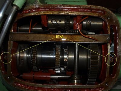

Zdravím pánové, potřeboval bych radu. Mám po tatíkovi soustruh S 28, Tos Žebrák. Používám ho cca jednou za měsíc na nějaké drobnosti (víc taky neumím). Včera se mi stalo, že vřeteno se mi nějak za běhu ,,kouslo", soustruh jsem zastavil, rukou pootočil a opět pustil, toto asi třikrát za sebou. Nedostatek oleje? Kudy dolít, jaký, kolik? Případně jiný důvod zastavení?
Pokud by někdo mohl poradit, budu moc vděčný. Díky

Olej do S-28 se tady řešil už mnohokrát, stačí pohledat. Nalívá se po odšroubování horního víka - toho pod řadícími pákami. Množství dle manuálu cca 15 litrů (pokud je prázdno) a podle olejoznaku, který je vpravo vedle dvířek pro elektroinstalaci. Když už budeš mít dole to horní víko, zkontroluj jestli nejsou ucpaná sítka (pokud je tam ještě máš), která jsou umístěná v olejových "vaničkách" nad kluznými ložisky viz obrázek.
Také kontrola jestli vůbec přitéká olej tou trubičkou do rozváděcího plechového kanálku - pozor bez zakrytí víkem budeš mít olej všude, nejen ve ksichtě. Samozřejmě musí olej volně protékat i olejoznakem vzadu za vřetenem. Další možností je také, že jsi hned použil vysoké otáčky, bez předchozího zahřátí jak oleje tak i ložisek vřetena. Pak ještě následuje přílišné stažení kluzných ložisek vřetena, ale to bych nechal na někoho zkušeného.
P.S. Patří tam olej PARAMO OL J-10

To prilisne stazeni pouzder bych skoro vyloucil. Ted jsem si s tim hral.
I kdyz je stahnes na tesno (radialne nemeritelna vule), tak se mazane vreteno s dobre sestelovanyma spojkama do 1600rpm nema sanci zadrhavat. To by musel tocit dlouho na tu rychlou radu a ohrat vretenik nad tech 60degC coz neni zrovna bezne pouziti.
Navic se s provozem vule zvetsuje a ne naopak.
Spis to vidim na ta ucpana sitka, nebo nesestelevanou spojku.

Díky, teď jsem strávil asi dvě hodiny pročítáním fora a něco jsem dohledal, přeci jen se tu ještě nějak neorientuju :-) . Suchej by být neměl ale v horním olejoznaku nic vidět není, spodní je prakticky neprůhlednej. A je fakt, že se to stalo chvilku po zapnutí, na 1000 ot.
Seženu olej a uvidím.

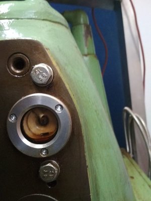

... jako prvni si kup nové olejoznaky. Nestojí to svět a na současných toho moc neuvidíš.

Pokud si chce "pohrát" může si olejoznaky i sám udělat. Taky jsem ten na vřeteno dělal. Ten můj dolní je dosud ještě "čitelný". :D Až nebude, taky si ho udělám.

Pokud nevidíš žádný průtok na tom horním olejoznaku za vřetenem, tak to může být způsobeno např. tímto:
* trubička na rozvaděči čerpadla oleje je buď ucpaná, nebo může být i vypadlá z rozvaděče
* trubička nedodává olej do té rozváděcí plechové vaničky, ale někam jinam, třeba na ozubená kola
* ucpaná sítka nad kluznými ložisky
* trubička která vede od ložiska k olejoznaku je ucpaná (v olejoznaku ale neuvidíš nějaký "proud" ale jen volný průtok, mazání ložisek vřetene není tlakové, ale tzv. přepadové - už se o tady taky řešilo).

elbarto píše: 13. 11. 2018, 6:25 To Salus: dej par fotek z výroby please. Někdy udajně pomáhá stará vyvařit v JARové vodě. Nevím, nevyzkoušeno.
Fotky z výroby bohužel nemám. Podle původního olejoznaku jsem vytočil z duralu rámeček, do něj je vsazeno okénko z čirého polykarbonátu, utěsněno to mám O kroužkem, drží to, neteče. Pokud okénko přestane být průhledné, odšroubuju 3 šroubky kterým je rámeček přitažen, vyměním sklíčko a je to. Nic složitého. Odpoledne budu u "stroje" tak když si vzpomenu vyfotím jak to vypadá namontované.

Pro Elbarta foto hotového olejoznaku vlastní výroby:
