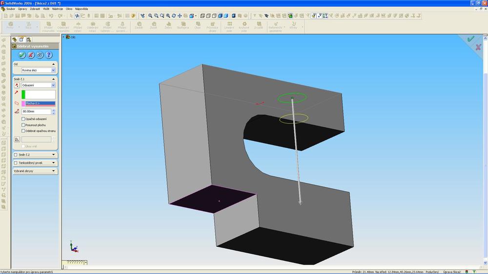

Měl jsem na mysli s tím dnem spíše odsazení viz. příloha , skica na horní ploše a dno odsazené od čehokoliv kdekoliv .
Co se týče toho SW není to také svatoušek , tam spíše záleží dle mého na různých podmínkách okolo , dost se na tom určitě podílí vir WONDOWS , hláška systém SW se restartuje znám také .

PS: obrázek je z verze 2006
