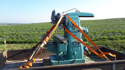

Sehnat hlavu je opravdu problém, kupoval jsem FA2U bez vertikální hlavy za 16k, a hlavu jsem po dlouhém shánění sehnal za 11k, na druhou stránku bych chtěl říct že kužel iso 30 je na charakter stroje dostatečný, nemám srdce ji nějak moc mordovat 😁

18. 11. 2018, 7:20
Je k ní horizontální ložisko?
habitat3
Příspěvky: 382
Registrován: 14. 5. 2013, 9:28
18. 11. 2018, 7:23
Jasně, jen jsem ho na cestu dal dolů.

19. 11. 2018, 11:13
Ta svislá hlava je dobastlená, originální takto nevypadá (je menší a nemá výsuvnou pinolu) a je asi nově naštětkovaná,
to je od překupníka ?
habitat3
Příspěvky: 382
19. 11. 2018, 11:56
Je "dobastlená", ale sedí místo původní úplně stejně. Původní majitel sehnal hlavu zvlášť - jedná se o model FA2H a celkem mi vyhovuje, že má výsuvnou pinolu. Co jsem zatím zkoušel, tak vše funguje jak má a to je pro mě důležité. Jak jsem psal, bylo pro mě rozhodujících několik faktorů - váha, velikost a dojezdová vzdálenost. Možná (podle některých určitě) jsem dal asi víc, ale pro mě (aspoň si to myslím) to byla v tuto chvíli nejlepší volba.
Frézka není od překupníka, pán si jí dělal pro sebe a bude si pořizovat větší. Jestli je to pravda nevím, ale tak jsem tuto informaci dostal.
Tento typ má 960kg a to odvezu ještě sám, cokoliv nad 1,0t + je problém.

19. 11. 2018, 2:19
Ta dobastlená hlava je z Maďarské frézky Strigon ME-250, tak alespoň víme, že by se případně dala křížit i hlava obrážecí :) To je asi pro pět majitelů Strigonů zde na fóru dobrá zpráva, protože možná půjde shánět líp. :P
