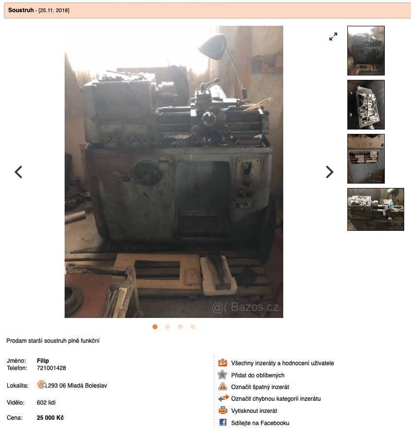

Kart EMU 200 za 25k. Krásnej stroj pro garážisty.
https://stroje.bazos.cz/inzerat/97522790/Soustruh.php

právě proto je lepší dát tu fotku klidně i na rajče a nebo post image aby se nezasíralo fórum pak je možné si postesknout že už je pryč :)
