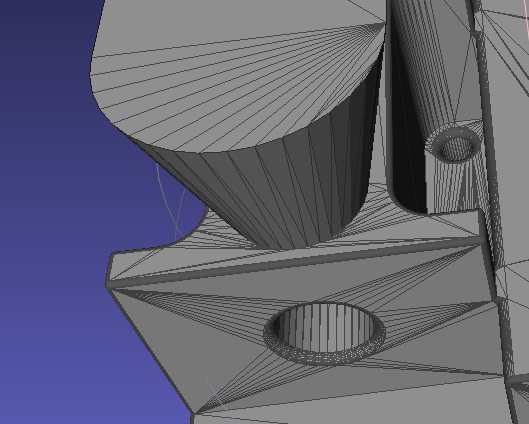

1, Zaleží jak je model kreslený - zda pomocí parametrické křívky, nebo NURBS křícek, T-spline, pomocí useček, atd
2, Zobrazení na počitačí - zaleží na SW a jeho nastavení. V případě že je požadováný výkon aplikace muže díky omezeni HW vykreslit válec i jako mnohouhelník (dříve známe v AutoCadu).
3, Na 3D tisk to jde ve formátu .stl. (https://cs.wikipedia.org/wiki/STL) Objekty jsou poskladáný z trojuhelníku. Vetšina CADu (SolidWorks, Inventor, ....) exportu do stl ve třech variantách, malé, střední a velké rozlišení. Při malém rozlišení vytvoří válec jako 30 uhelník, a pokud má průměr 10mm je vidět v reálu (po vyjmutí z tiskárny) jako mnohouhelník. Pokud ale bude rozlišení velké tak to bude 150 uhelník což při průměru 10mm má delku strány 0,2mm. Kde už bude dělát zase rozlišení tiskárny, nastavení, nauhlování plochy atd.....

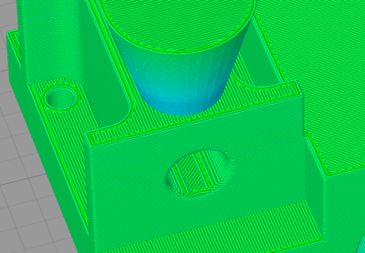

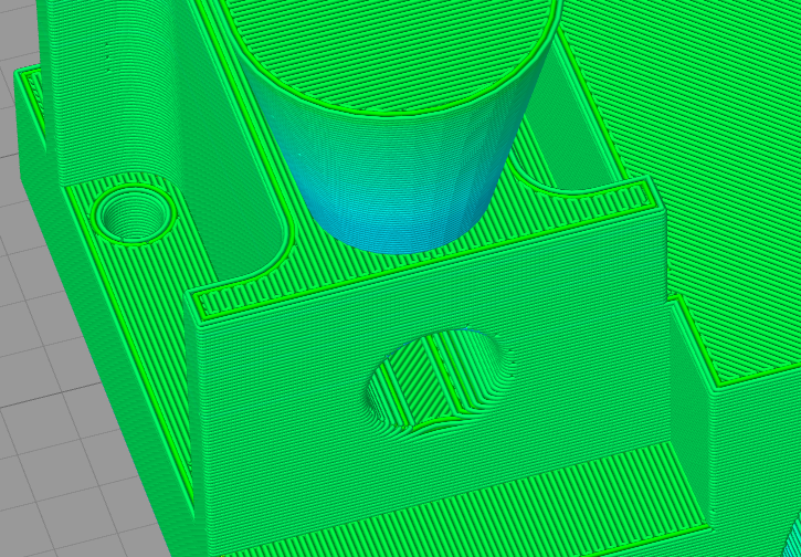

Jirka91 píše: 25. 10. 2018, 7:07 A máte někdo zkušenosti s tiskárnou od Průši? cena cca 25000, modely kolem 5 az 10 cm.. ve výsledku to ale není nic extra, když dám úplný hard - vše na max, tak to známému ta tiskárna moc nezkousne.. co byste dávali? v exportu mám budto hrubé, jemné nebo vlastní.., ale to jejich přednastavené jemné mi příjde, že to není moc přesné.....
Nějak tomu moc nerozumím i kdžy tiskárnu PRUSA mám.
Tiskárně je to více méně jedno, do ní jde stejně gcode přechroustaný editačním programem.
Neznám tak velký model s kterým by tiskárna měla nějaký zásadní problém.
Tisknul jsem i hodně složité modely s krokem 0,1mm několik dní v tahu.
Nechceš poslat to stl, klidně to zkusím prohnat SW.
Jinak používám export "jemné" a soubor má cca 8MB, pokud to posuvníky přesunu na nejmenší rozlišení má model 281MB.
S tím nastavením jemné jsou plošky vidět jak na stl, tak na sliceru a trošku i na tištěném modelu, ale nikdy mě to nevadilo.
Výtisk stejně není sám o sobě tak přesný abych si s tím dělal hlavu.
Pokud chceš aby plošky nebyly znatelné tak bych dal toleranci úhlu cca 5°, líp to stejně s tiskárny nevyleze.
