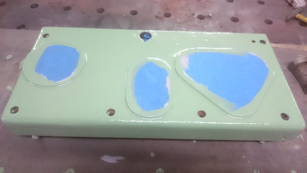

luptakdusan
Příspěvky: 127
Registrován: 22. 2. 2015, 10:44
Příspěvek 2. 12. 2018, 1:43
Dalsi balik
kenybz
Příspěvky: 3387
Příspěvek 2. 12. 2018, 2:02
taky jsem to před lety absolvoval máš to pěkně vymalované...
v té posuvové převodovce pročisti všechny kanály podle fotek si to dělal ale vzadu za kolem pro podélný posuv je v litině vanička kam při mazání pumpičkou nakape olej a ten pak jde okolo převodovky v kanálcích a maže kluzné uložení kola pro podélný posuv a další místa často to bývá ucpané a pak se to vydře...v některých místech jsou červíky a pak se to dá ten bordel odvrtat vrtáčkem v ruce
vzadu u spodu odlitku převodovky je pak dírka kterou se má vracet přebytečný úkap zpátky do nádržky převodovky vždycky je to plné špón ty už máš vyčištěné...já jen aby dokud je to venku že se to dá zkontrolovat a vyčistit
luptakdusan
Příspěvky: 127
Příspěvek 2. 12. 2018, 3:26
Dakujem za radu ale mam to vsetko precistene. Daval som si na tom zalezat ale je to nekonecny pribeh. Niektore kanaliky som musel normalne odvrtavat a trubky nahrievat aby to vyhorelo a povolilo.
brutal
Příspěvky: 612
Registrován: 2. 9. 2014, 7:49
Příspěvek 2. 12. 2018, 5:06
Co to je za parádní odstín barvy? RAL 6011 nebo 6021 nebo ještě něco jiného?
