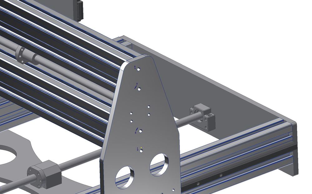

Zdravím, chystám se postavit první cnc FRÉZKU, převážně na dřevo, plasty a rád bych částečně i hliník.
Nakreslil jsem nějaký návrh, který bych si potom rád tady nechal zhodnotit.
Teď bych však chtěl slyšet váš názor na uchycení lineárního vedení popř. jestli se raději nevydat cestou podepřených tyčí.
Mám k dispozici předepjaté vozíky THK a nějaké kusy kolejnic THK HSR15 (musely by být napojeny za sebou, abych dosáhl nějakého rozumného pojezdu).
Zároveň mám i hliníkové konstruční profily, které mají drážku širokou 10 mm (resp. 12 mm vč. toho osazení. A teď k dotazu - vzhledem k šířce vedení a drážky by kolejnice byla opřena jen na malé ploše toho profilu (resp. skoro na přímce) - viz. foto.
Je to přijatelné? Samozřejmě, že by bylo asi lepší kolejnici do profilu zafrézovat, ale zatím bych to chtěl obejít. Nebo mě napadlo mezi matice a kolejnice vložit stejně vysoké podložky "špalíky", aby se zvětšila ta styčná plocha.
Nebo koupit ty podepřené tyče (SBR20).. Je reálných rozdíl v přesnosti oproti lin. vedení citelný?
Díky moc !!

No řekl bych, že to cítíš sám, že způsob uchycení lineárního vedení z Tvého obrázku je nevhodný
- zkus se podívat na zde na fórum jak se uchycení kolejnice lineáru řeší!!!
Osobně bych řekl ze pokud vezmu poměr rozměrů profilu a kolejnice z obrázku tak je tam značný nepoměr.
Také nepíšeš jaké bude mít Tvůjplánovaný stroj rozměry.
Kolejnice ice napojovat lze, ale to bys musel mít nějakou opěrnou rovinu aby to mělo smysl - za mě bych do toho nikdy nešel.
Vzhledem k neznalosti Tvé plánované konstrukce se dál vyjadřovat nemá smysl.

No ak to vážne plánuješ uložiť tak ako na tom obrázku, taky asi prašť jak uhoď
Poriadny lineár chce aj poriadne uložiť - tam skratky nefungujú
Ale záleží čo natom chceš robiť, ako často bude stroj využívaný, a aká odchylka je ešte akceptovatelná..
Ak by to bolo len drevo/plast, pár krát do týždňa, a ~0.1mm opakovatelná presnosť dostatočná, tak kludne aj tie tyče. Samozrejme za predpokladu, že zvyšok stroja sa pri záťaži nebude vlnieť jak splašená úžovka

A ty voziky by mely prejizdet z jedne kolejnice na druhou nebo kazdy na sve? To prvni se asi v tom prostredi na hlinikove tyci moc nezdari, ale jestli budou oddelene tak pouzij co mas, stejne to nebude zadny zazrak.
Vozík je určitě lepší než podepřená tyčka.
Ta instalace sice odporuje všem zásadám o správné instalaci vedení, ale to neznamená že se to nesmí
Bohužel to vedení takto nejde nikdy srovnat a bude to mít vliv, navíc časem se to bude taky hýbat.
S tím se holt musíš srovnat, bude to takový šmrdlací stroj kdy využití kvality komponent bude tak 1%.
Na přejezdy mezi kolejemi bych si netroufnul a už vůbec ne takto uložené.

mezi lineár a Al profil vraž Al pásovinu tl asi 8-10 mm šíře asi 40mm (nebál bych se ji přilepit k základně ať to nemá snahu cestovat )

Ten profil je 90×45 mm - těžká řada, takže není subtilní jak se tady někdo domníval. Na jeho delší hraně je drážka (cca 1mm hluboká), tak co ji přefrézovat a kolejnici dorazit na její spodní hranu? Váha celého vršku stroje by tak přes vozíky neustále dorážela kolejnici na tu hranu v profilu a nemohlo by se to pohnout..
Kolejnice napojovat nebudu, ty kratší kusy dám na osu Z a na X a Y koupím vcelku - THK HSV15
Délka kolejnic v Y jsem navrhnul 760 mm, v X 600 mm a v Z 300 mm. Půdorys stroje jsem volil podle dostupných délek kuličkových šroubů. Pojezdy mně cca vycházejí 580×420×120 mm.
Přikládám obrázky hrubého návrhu.

A do tech par mm profilu uděláš závity pro šrouby linearu?

Tam jsem chtěl zalisovat nebo zalepit záv. pouzdro M4. Popř. to provrtat na průměr šroubu a dát zevnitř profilu matici, ale abych se dostal i k těm co budou uprostřed, musel by profil být provrtaný i z druhé strany.
Hele otázka není jestli je to správně ale co máš k dispozici a kolik do toho chceš investovat.
Pokud se budeš držet rad jak to udělat správně, bude to úplně jiný stroj
To lineární vedení na Al profil se běžně používá (drží za matice v drážce), sice ne na CNC ale na běžné plohování a manipulace je to normální.
Jezdí na tom vysoké hmotnosti a hýbou s tím serva, ale prostě to není obrábění.
Takže pokud je to materiál který máš a z čeho to chceš udělat tak to klidně udělej.
Ono to fungovat bude, zjistíš si kde tě to omezí, kde to prostě bude mít slabá místa.
(viz ta připomínka tenké desky která drží motory a ty mají přes šroub mají držet všechny síly což nejde dohromady)
Pak to různě vyztužíš, poladíš a pokud budeš chtít něco víc, uděláš úplně jiný stroj.
Získané zkušenosti ti nikdo nevezme.

celkom zle to navrhnuté nie je.
podobnú konštrukciu som mal z nejakého polohovadla. lineáry boli podložené do roviny nejakými planžetami. hrúbky boli v stotinách mm, takže niekto sa s tým pohral.
otvory na upevnenie boli vŕtané cez jednu stenu a dovnútra namiesto matice vložili pásovinu so závitmi.

Ako určite tomu nerozumiem tak dobre ako daktorí tu miestni borci, a nechcem teda moc kritizovať, ale..
Tie hliníkové čelné slíže sa ti budú pod silami zo šróbu pekne prehýbať, a celú mašínu to bude krútiť jedna radosť!
A tie diery v tenkých bočniciach - to je teraz dáky moderný facebookový trend?
Ušetrili sme 2x50g, a zdravý rozum ať de dopr...e! ?
Alebo to má aj dáke reálne praktické využitie?
