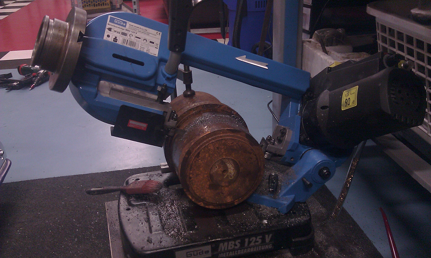

Pas vzdy praskne v puvodnim spoji (svaru). Uz po par desitkach minut rezu na novem pase se zacne ozyvat cyklicke tukani, jak napraskly spoj najizdi do rezu. Jeden pas u me tak orientacne hodina rezu. Vyzkousel jsem uz asi tri dodavatele pasu a vypada to na chybu pilky. Nepomaha ani co nejmensi vystaveni voditek pasu, ani ruzne sponovani. Mozna za tim je pomerne maly prumer obezneho kola s celkem velkym opasanim, nevim.
Nedavno jsem ji ale musel znasilnit na rez kulatiny prumeru asi 200mm. Musel jsem to vyfotit. To jen kdyby nekoho zajimalo absolutni maximum te pilky :D

Na tom napínacím šroubu pásu máš co?
Dawe
Příspěvky: 2982
5. 12. 2018, 6:12
To je jenom zavazi. Je to tak dva roky zpet ale myslim ze to je nejspis unaseci deska S28 pro soustruzeni mezi hroty.

Jo to máš jako gravitační přítlak?
Zdenek Valter
Příspěvky: 5425
Registrován: 9. 1. 2009, 5:16
Bydliště: Ústí n. L.
5. 12. 2018, 6:15
Jo a jak dlouho si to řezal?

Jo, nechavam to rezat samo, nemam na to trpelivost. Pozdeji jsem tam misto zavazi namontoval stavitelnou pruzinu a olejove odkapavatko.
Ta kulatina trvala tak 2x10minut? Byla myslim potreba to pootocit.
